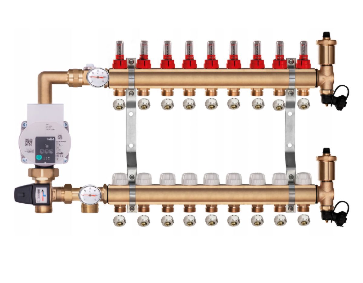

    Witajcie forumowicze,
    Znów pomęczę Was pytaniami😉
    W domu została zrobiona podłogówka oddzielnie na dole i na górze-nie pamiętam po ile pętli,ale chyba 6 dół i 6 góra.
    W każdej szafie zamontowali rozdzielacz z pompą i zaworem mieszającym (jak na zdjęciu).
    Ogrzewanie prawdopodobnie za pomocą kotła gazowego,który też ma swoją pompę.
    I teraz pytanie:
    Mamy łącznie 3 pompy i na moją logikę pompy od podłogówki pracują cały czas (1-wszy bieg wystarczy?) a pompa od kotła uruchamia się dopiero,gdy będzie zapotrzebowanie na ciepło.
    Zgadza się?
    Jeśli tak to na jaki bieg ustawić pompę kotła skoro jej pracę poniekąd przejmują dwie pompy od podłogówki.
    Rozdzielacz do ogrzewania podłogowego z pompą i zaworem mieszającym, z podłączonymi obiegami.

    Przy tych 12 pętlach prawdopodobnie te pompy są zbędne, jeśli masz tylko ogrzewanie podłogowe, to nie rozumiem instalatorów po co to montują z uporem maniaka. Drożej i gorzej.
    Jeśli chciałbyś pompę ciepłą, to pompy i mieszacze do wyrzucenia.

    Jeśli masz wpływ na to co będzie montowane w kotłowni, to ja bym zamontował sam kociol bezpośrednio do instalacji, powywalał wszystkie mieszacze i dodatkowe pompy i grzał bezpośrednio z krzywej grzewczej kotła dobranej do strefy, w której jest zimniej ( prawdopodobnie góra), a dół doregulować przepływami w rotametrach.
    Nie spodziewaj się przepływów większych niż 1-1,5l/min na rotametrach, ale w nowym domu powinno spokojnie wystarczyć pod warunkiem, że szpece czegoś nie spierniczyli w podłogówce w ramach oszczędności.

    Nie zostawiaj tych mieszaczy i pomp( kolejny , zbędny pobór prądu), bo taka koncepcja wymusza pracę kotła gazowego na wyższym (niż wymagany) parametrze, co nieznacznie, ale jednak obniża sprawność kotła.
    Mieszacze termostayczne będą wymagały regulacji: inne ustawienia w duże mrozy vs jesień/wiosna.
    Na 110 m2 ja bym zrobił przynajmniej 13 obwodów przy rurze 16mm i 11 przy rurze 17mm. A tu masz 10 obwodów ( na jakiej rurze?), czyli ta instalacja nie jest wykonana optymalnie pod jak najniższa temp czynnika grzewczego, o co sie spieraliśmy w innym temacie.

    1.wywalenie mieszaczy+pomp i zobaczenie czy ten przepływ na poziomie 1-1.5l/min wystarczy (ocieplenie zgodne z wt2024) zapotrzebowanie nie więcej niż 3.5kWh przy -16°C
    Tutaj odległość od kotła do rozdzielaczy wynosi do 5m
    2.odcięcie rur zaraz za trójnikiem i ich zaślepienie/rozdzielenie (od strony parteru)-została by jedna para która idzie na parter i druga para,która idze na piętro.
    Z kotła puścić pex 32mm lub cu fi 28 i połączyć obie pary-tyle,że w tym przypadku chyba już sprzęgło wymagane czy normalnie przez trójnik?

    Przy 10 obwodach nie ma sensu rozdzielanie tego i montowanie sprzęgła, grup pompowych.

    Nie ma sensu na tak małej instalacji. Pompa kotła da sobie radę, własciwe proporcje przepływów do ustawienia na rotametrach.

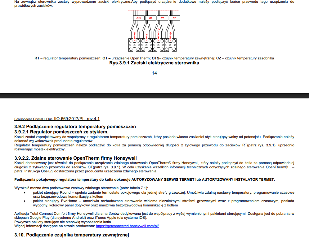

    Crystal II Plus ma open therm.

    A skąd taka infirmacja? Instrukcja jest wspólna dla kotłów 20,25,35kW i wyrażnie jest wejście OT.

    Sklep z kotłami (dość znany) zrobił porównanie kotłów termet (na yt) i kilkukrotnie powtórzył,że nie mam open therma i nie współpracuje ze sterownikiem pokojowym termet 2801-tylko wersja 20kW.

    Fragment instrukcji kotła 20/25/35kW 1/2F.
    Schemat z zaciskami elektrycznymi sterownika oraz instrukcja podłączenia regulatorów i czujników do kotła.

    Nie wnikam dalej czy ma open therma czy nie,ale po instrukcji widzę,że i moc na cele grzewcze wynosi fabrycznie 3.9kW,więc zapewne to instalator musi grzebać by zejść z mocą a z wielu wątków na ten temat wynika,że wtedy zaczynają się problemy.
    Chyba trzeba iść w boscha😄
