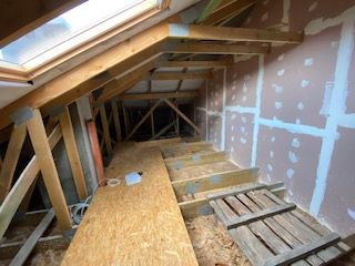

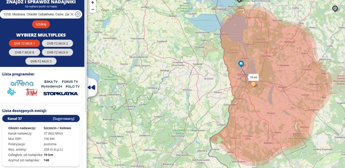

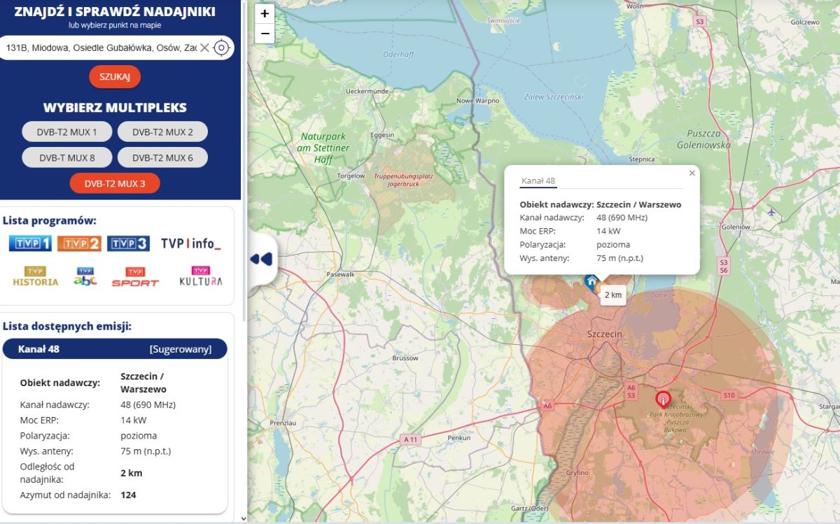

    Cześć Wszystkim,
    jesteśmy na etapie remontu "bliźniaka" w Szczecinie w zasiegu dwoch nadajnikow (Szczecin/Kolowo 19km & Szczecin/Warszewo 2km)
    Mapa zasięgu nadajnika DVB-T2 MUX 3 Szczecin/Warszewo z parametrami emisji Mapa zasięgu nadajnika DVB-T2 MUX 1 z obiektu Szczecin/Kołowo, oznaczona kolorowym obszarem
    W domu wyprowadzone sa kable koncentryczne oraz skretki 5e w 4 pokojach, ktore "ida" do garazu, a stamtad na strych wyprowadzone sa dwa koncentryki celem podlaczenia do anten.
    Czy moge prosic o doradzenie jaka antene zewnetrzna do odbioru tv naziemnej? Dodatkowo dach jest czesciowo z pokryty blacha i papa i czy moze ktos z Was polecic jak "przejsc" czarnym kablem zewnetrznym triset-113 i zabezpieczyc dach przed przeciekiem oraz jak montowac i gdzie antene? Chcialbym uniknac przewiercania sie przez komin.
    Poddasze w trakcie remontu z odsłoniętą więźbą dachową i płytami OSB na podłodze

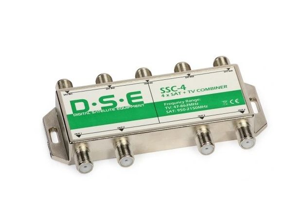

    Pytanie zasadnicze: nie jestem jeszcze pewien czy bedziemy korzystac z tylko z naziemnej czy jeszcze nie podpiszemy umowy z dostawca SAT i stad chcialbym Was spytac czy dwie anteny zewnetrzna naziemna oraz satelitarna mozna polaczyc sumatorem np. " RTV SAT SSC-4 konwerter Quad + DVB-T2 DSE" w skrzynce multimedialnej w garazu?
    Sumator DSE SSC-4 do anten satelitarnych i naziemnych z czterema wyjściami:
    Sumator DSE SSC-4 z czterema wejściami SAT i jednym DVB-T oraz czterema wyjściami
    Czy to dobry pomysl?
    Z góry dziekuje za wszystkie podpowiedzi.
    pzdr. Piotr
    Jesteś blisko nadajnika, więc antena pasywna (z symetryzatorem), ewentualny wzmacniacz, jeśli byłby potrzebny, na strychu - tam, gdzie masz posprowadzane kable koncentryczne z pokoi.
    Jesteś tak blisko, że powinna nawet wystarczyć antena na UHF, bez części na VHF (mux-8). 100% pewności dałaby antena typu combo.
    Tyle teoria ;) Oczywiście, póki nie ma żadnej anteny, nie wiadomo jak jest sytuacja w twojej lokalizacji - najlepiej by było mieć jakąkolwiek sprawną (nie połamana, nie pogiętą itp) antenę na UHF i sprawdzić, jakie tam są sygnały. Masz możliwość skombinowania, pożyczenia, wypożyczenia jakiejś anteny - wszystko jedno - logarytmicznej, "siatki", Yagi...?
    Jakie anteny TV wiszą wokół ciebie?
    Nie zrobili ci żadnego przepustu kablowego ("fajki") na dachu, więc:
    • dekarz i zrobienie fachowego przepustu
      przejście przewodem wentylacyjnym (NIE WYDECHOWYM) z wyjściem na strychu
      może dałoby się przejść przez weluksa
      zejściem kabla po dachu i wejście ściana czy pod okapem
    Ale to dopiero wtedy, kiedy będziesz miał jasność co do lokalizacji anten TV, SAT, LTE, itd.
    Poza tym, trzeba by od razu przewidzieć od razu wejście większej ilości kabli - 1 x TV, 3 x SAT, 1 x LTE...
    Na kominie, o ile jest on odpowiednio solidny, powinno stosować się opaski kominowe wraz z odpowiednim uchwytem czy masztem. Coś takiego np. --> Link
    Uważaj - kominiarze potrafią niechętnie patrzeć na antenę na kominie, tudzież zejściem kabla przez komin wentylacyjny.
    Rozejrzyj się, jak ludzie mają pozakładane anteny TV i SAT. TV można czasami dać na ścianie, szczycie domu, antena SAT potrzebuje tylko niezakłóconego widoku na południe, więc też ściana, balkon, a nawet na ziemi.
    P ile anteny czy CPE LTE/5G zwykle muszą być jak najwyżej, o tyle anteny TV SAT i TV niekoniecznie. To kwestie czysto eksploatacyjne - zimą dostać się do anteny na kominie bywa trudno lub niewykonalnie - zwłaszcza jeśli nie ma odpowiednich przejść po dachu i pomostu przy antenach.
    Można, aczkolwiek bywają ograniczenia i problemy ze wzajemnymi zakłóceniami sygnałów TV i SAT. Tym niemniej jest to najprostsze i najtańsze rozwiązanie dla dekoderów tradycyjnych (Fullband).
    O wiele bardziej elastyczne i jakościowo lepsze są systemy multiswitchowe z możliwością zasilania dekoderów zarówno standardowych (Full BAND), jak i unicable.
    Jeśli nie wiecie co będzie to przyszłościowo 4 kable koncentryczne do anteny SAT, lub odpowiednio pojemny przepust do wnętrza domu i uzupełnienie systemu SAT w przyszłości.
    Anteny TV i SAT zasadniczo nie powinny być na tym samym maszcie, ale jest to dopuszczalne, o ile konstrukcja masztu jest wystraczająco stabilna. I komin jest wystraczająco solidny.

    Dobra antena typu combo - sygnał bedzie podzielony na 4 odbiorniki, spadnie po kilka dB, do tego tłumiemie kabla.
