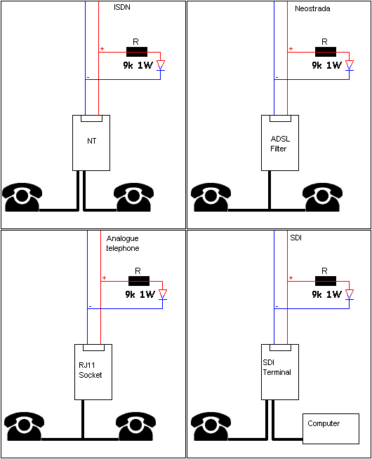

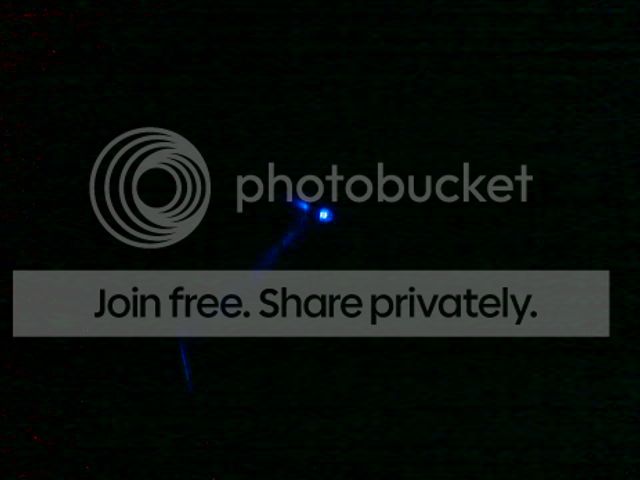

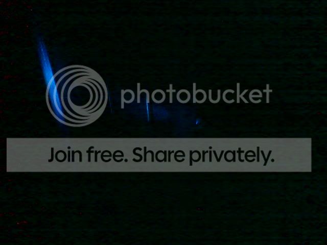

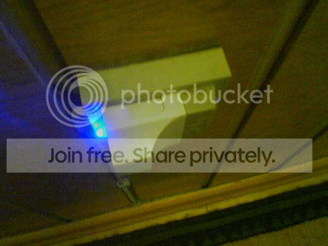

    Mowa tu o mojej doświadczalenj konstrukcji! Opornik dobrałem doświadczalnie! Owe urządzonko może służyć jako tester, czy ktoś nie podłącza się do naszej linii telefonicznej, lub też do "darmowego" oświetlenia np. korytarza tak jak jest u mnie :) Absolutnie nie przeszkadza przy Neostradzie, ISDN, SDI, przy połączeniach faźowych i modemowych, itp. Mimo wydzielania znikomej ilości ciepła przez opornik to nic się nie dzieje! Polecam Wszystkim Elektrodowcom!~
    Zdjęcia niestety robione komórką, ale zawsze :)

    podnoszac sluchawke dioda przygasa a podczas dzwonienia miga. :)

    dokładny schemat:
    najprostszy układ do badania linii telefonicznej!
