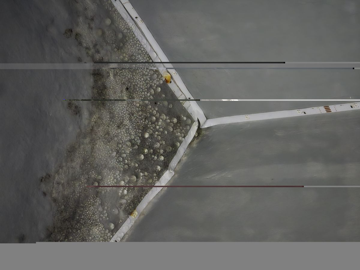

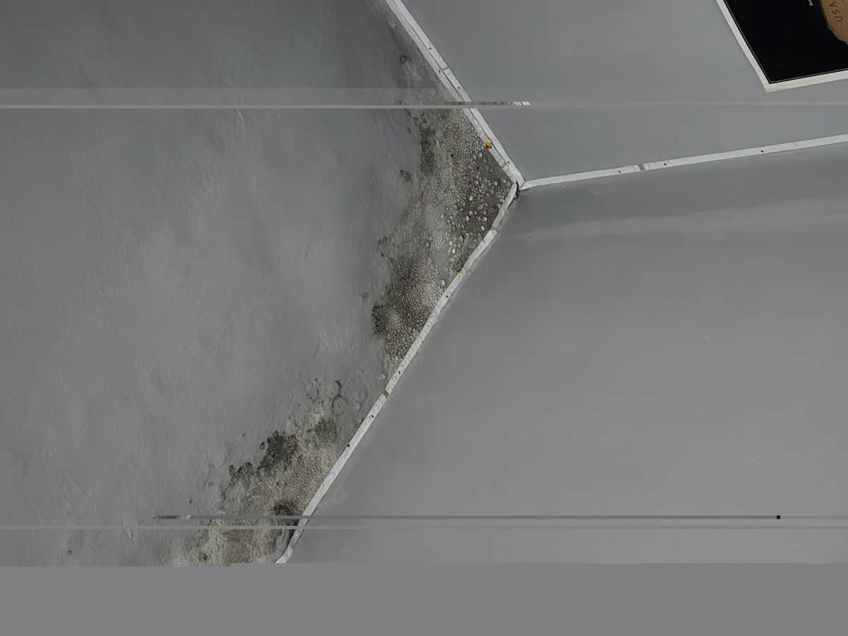

[Rozwiązano] Zabudowany balkon – wilgoć z sufitu, grzyb i pleśń, jak skutecznie osuszyć?
Niuwald 01 Lis 2025 23:02 561 7
✨ Problem wilgoci, grzyba i pleśni na zabudowanym balkonie wynika z kondensacji pary wodnej na zimnej płycie balkonowej nad sufitem. Zabudowa jest zbyt szczelna, co powoduje uwięzienie wilgotnego powietrza i brak odpowiedniej wentylacji. Hydroizolacja nie rozwiąże problemu, ponieważ wilgoć pochodzi z powietrza, a nie z przecieków. Skutecznym rozwiązaniem jest zapewnienie solidnej wentylacji lub wietrzenia przestrzeni balkonu. Poprawa izolacji termicznej płyty balkonowej od góry jest trudna, zwłaszcza przy ograniczonej przestrzeni (np. 2 cm między sufitem a oknem). Izolacja od wewnątrz może pogorszyć sytuację, prowadząc do rozwoju grzyba pod warstwą izolacji. Ostatecznie jedyną skuteczną metodą jest rozebranie zabudowy i użytkowanie balkonu zgodnie z przeznaczeniem, gdyż brak izolacji termicznej przegród zewnętrznych powoduje ciągłe wykraplanie wilgoci.
