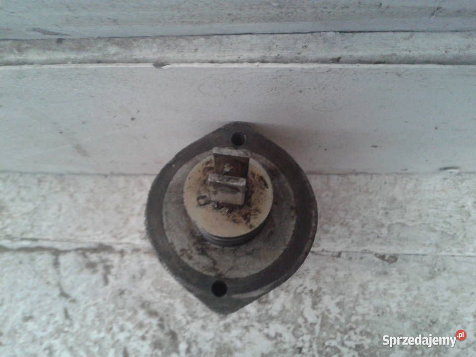

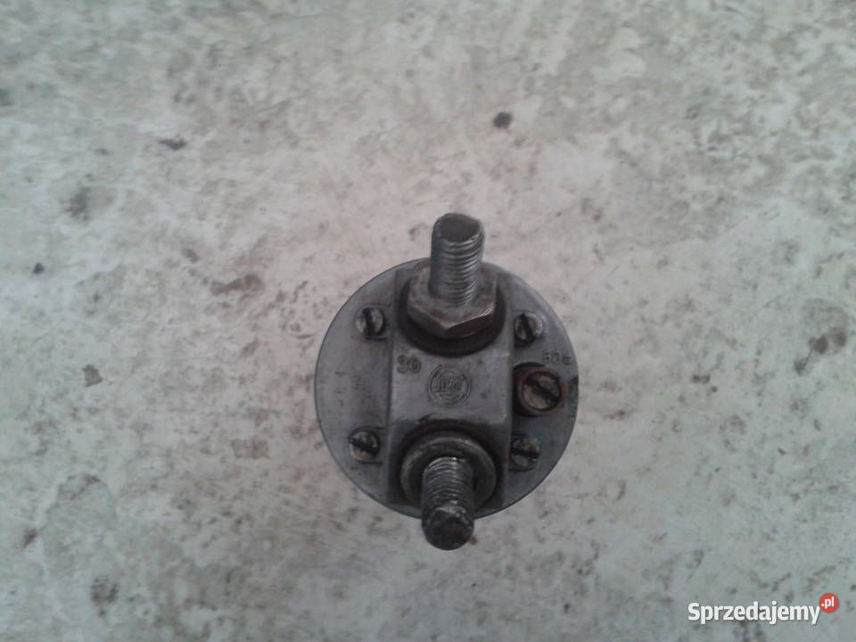

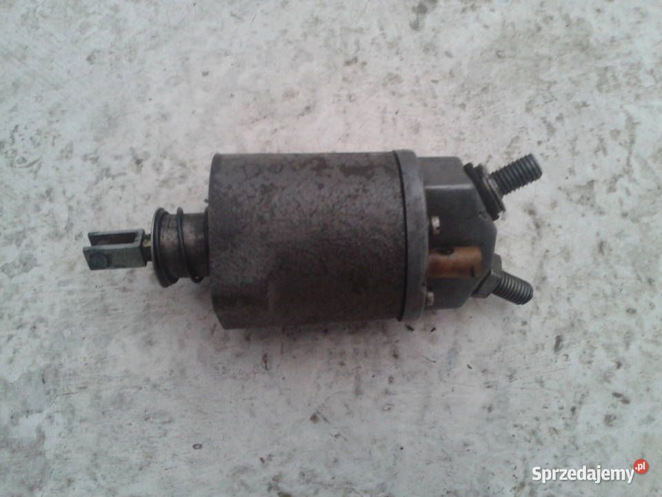

    Dzień dobry,
    Rozrusznik R7 ursus c330.
    Czy oryginalny elektromagnes w tym rozruszniku ma uzwojenie wciągające i podtrzymujące czy tylko wciągające?
    Znajomy zamontował przycisk z c360 i mu go spaliło jakby był za duży prąd na cewkę.
    Po zewnątrz nie widać wyjścia końca uzwojenia wciągającego łączącego się z wyjściem na szczotki.
    Zdjęcia z internetu, bo na ciągniku ciężko zrobić, ale jest ten sam.
    Widok elektromagnesu rozrusznika R7 Ursus C-330, zdjęcie z góryWidok elektromagnesu rozrusznika R7 Ursus C-330 z oznaczeniami 30 i 50.Elektromagnes rozrusznika R7 do Ursusa C-330 leżący na betonie

    Wydaje się że ma dwa właśnie, a znajomy jaki ten włącznik kupił? Z tego co pamiętam były 8A do klaksonu i 16A właśnie narozruch, jakość tych nowych właczników też różna...

    Ten R7 nie ma dwóch uzwojeń.

    Raczej powinien mieć dwa uzwojenia. Nie bez powodu jeden z zacisków ma oznaczenie 30. Przy odwrotnym podłączeniu przepływałby stale prąd przez uzwojenie. Połączenie uzwojeń musi być wykonane gdzieś pod obudową bakelitową.
    Sprawdź jaki prąd pobiera na zacisku sterującym elektromagnesu. W pierwszej chwili (przyciągnięcie) to jest prąd kilkunastu do kilkudziesięciu amperów, przy podtrzymaniu jest to kilka amperów (5–8 A).

    Ma jedno uzwojenie i sprężynę, z przyciskiem mogę pomóc, mam rezerwy magazynowe trzeba tylko sprawdzić pobór prądu.

    Rzeczywiście, oryginalny elektromagnes do R7 to jakiś radziecki komunistyczny wynalazek. Ma tylko jedno uzwojenie przyciągające, pobiera 16 A i działa to jakby chciało a nie mogło.
    Nie mam rozrusznika R11. Sprawdzałem natężenie prądu w rozruszniku Boscha, na przewodzie sterującym „w stanie ustalonym” płynęło równe 6 A.

    Nie. Po to są dwa uzwojenia (wciągające i podtrzymujące), zeby odciązyć styki zacisku "50", czyli startera. Przez uzwojenie wciągające moze płynąć większy prąd, mocniej wciskając bendiks w koło zamachowe przy kręceniu. Powrót bendiksa na pozycję startową zapewnia spręzyna cofająca rdzeń elektromagnesu.
