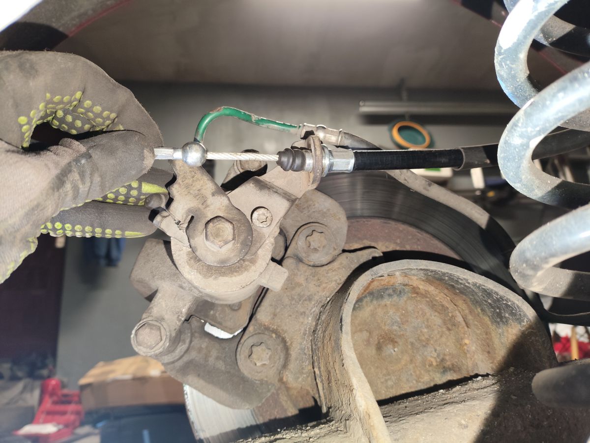

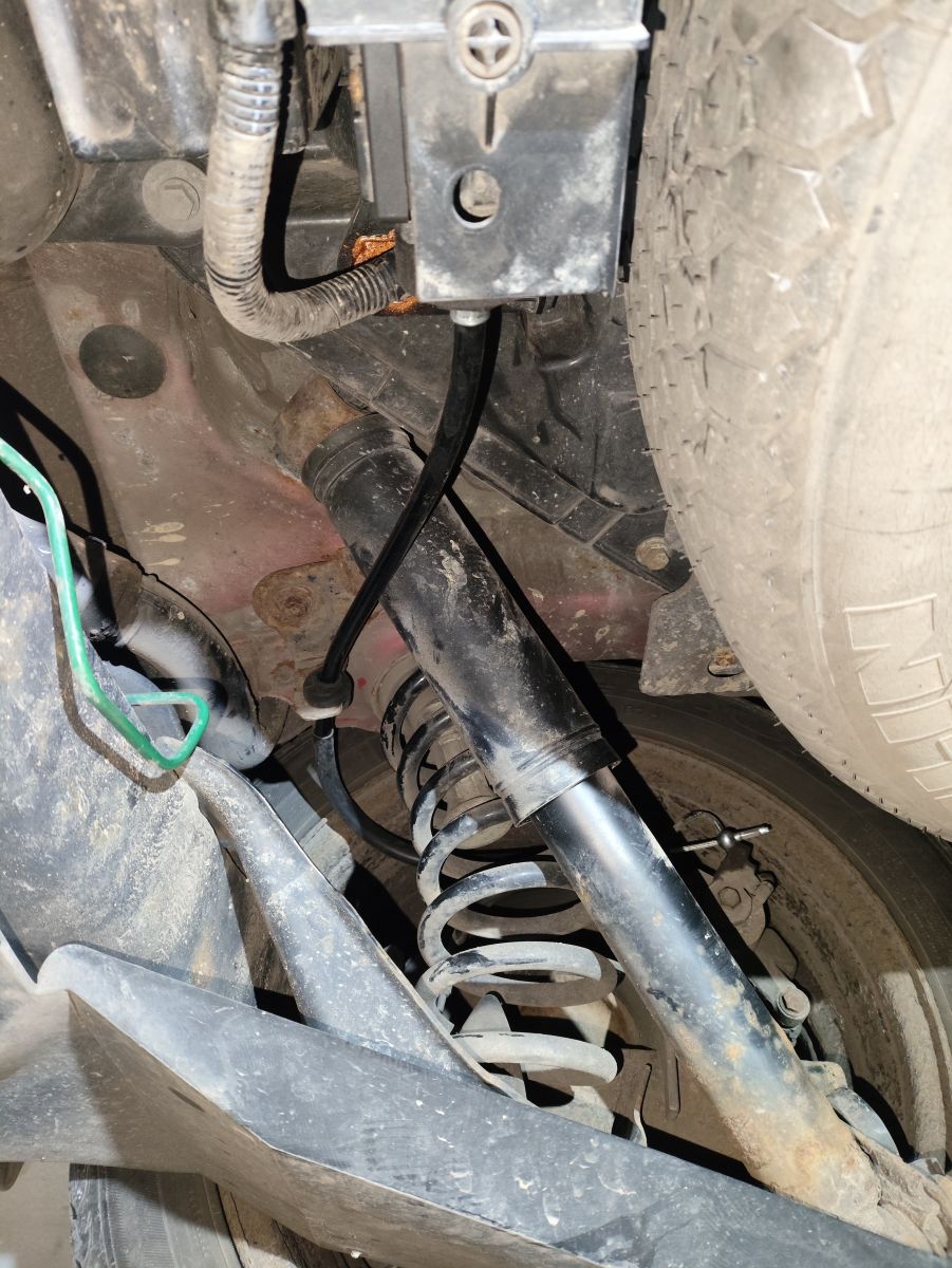

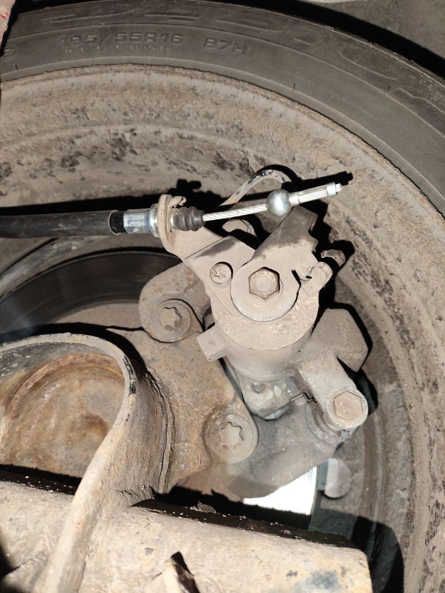

    Część,
    Kupiłem nowe linki do Grand Scenica 2 FL hamulec elektryczny. Wymieniłem i nie potrafię założyć na zacisk. Obie strony są o 2,5cm za krótkie, bez znaczenia czy odblokuje hamulec elektrycznie czy manualnie. O tyle centymetr nie da rady nawet ścisnąć zacisku żeby zakuwka do niego wskoczyła. Moje pytanie czy brzmi czy coś robię źle czy też jakimś cudem jest wada fabryczna linek z zamiennika? Na śrubie regulacyjnej wysunąłem już linek (na próbę) na dwa ostatnie zwoje i nic to nie pomogło. Z tego co wiem w tym modelu nie ma adaptacji ręcznego i raczej clipem w trybie serwisowym bardziej ich nie wysunę? Czy się mylę?

    axl2 napisał:
    Kupiłem nowe linki
    Czy można dla porównania przyłożyć nowe linki do starych?

    Nie pamiętam dokladnie sle chyba linki zakłada się na odblokowanym awaryjnie ręcznym, potem zaciągnięcie elektryczne i jeśli wszystko jest sprawne to mechanizm sam powróci do stanu działania

    Właśnie problem jest w tym że w dniu demontażu wywozili mi śmierci i żona wyrzuciła stare linki 😭 ponadto lewa i tak była urwana
    >>21745025
    Też mi się tak wydaje ale zdjęcia są właśnie na długości odblokowanego awaryjnie i brakuje 2,5cm. No nie wiem będę jeszcze próbował na siłę jakoś ścisnąć zacisk. Ewentualnie mogę go trochę przestawić na samoregulatorze?

    Jak linka firmy krzak, to może być zarówno inna długość samej linki, pancerza i/lub rozmieszczenie mocowań.
    U mnie też nagle zabrakło dwóch centymetrów (SKV). Pomogło założenie czegoś sprawdzonego (COFLE).
    Oczywiście jeśli, jak już napisano, masz wszystko zluzowane, jak należy.

    Wracając do tematu, linki faktycznie były za krótkie - sprzedawca przyznał się do winy wysłania linek z innego modelu. Dostałem nowe są dłuższe, zamontowałem i znowu problem ;) Po zwolnieniu ręcznego znów nie odsuwa zacisków do końca. Zostaje jakiś 1cm do ogranicznika na zacisku co powoduje grzanie się tarcz. Jak zwolnię hamulec manualnie w bagażniku do linki cofają się do końca i nie ma problemu czyli długość jest odpowiednia. Podczas prawidłowego, automatycznego zwalniania słychać że mechanizm pracuje krócej niż powinen. Błędów nie ma, linka wkręcona na 4 zwoje do mechanizmu więc książkowo. Byłem na Clipie jednak w Scenicu 2 nie ma możliwości wykonana kalibracji. Jedyne co mi przychodzi do głowy to uszkodzony tzw tensometr (czujnik siły naciągu) ale wydaje mi się że powinen sypać błędem?
    Na próbę przestawiłem nawet łapę na samoregulatorze zacisku myśląc że zrobie trochę luzu ale mechanizm dostosowuje długość linek do oporu na zacisku i skraca jej wysuw
