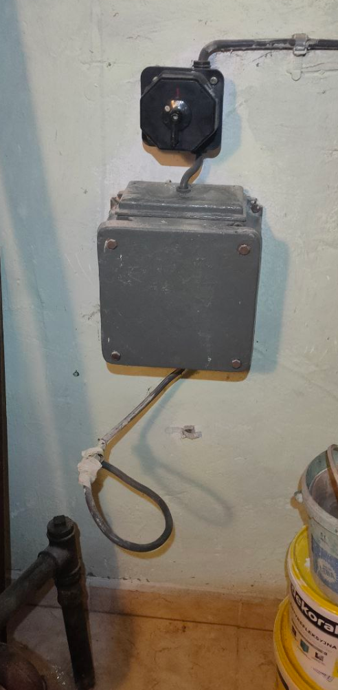

    Szara metalowa skrzynka z przewodami i czarnym wyłącznikiem na ścianie w piwnicy
    Czy ktoś podpowie, do czego może służyć ta szara skrzynka za wyłącznikiem w starym hydroforze z silnikiem? Niestety, nie będę na miejscu dopiero za tydzień, żeby zdjąć pokrywę i dostarczyć lepsze zdjęcie.

    Może po prostu skrzynka z kondensatorem rozruchowym do silnika hydroforu? Całość z wyłącznikiem tworzy tzw. "skrzynkę rozruchową".

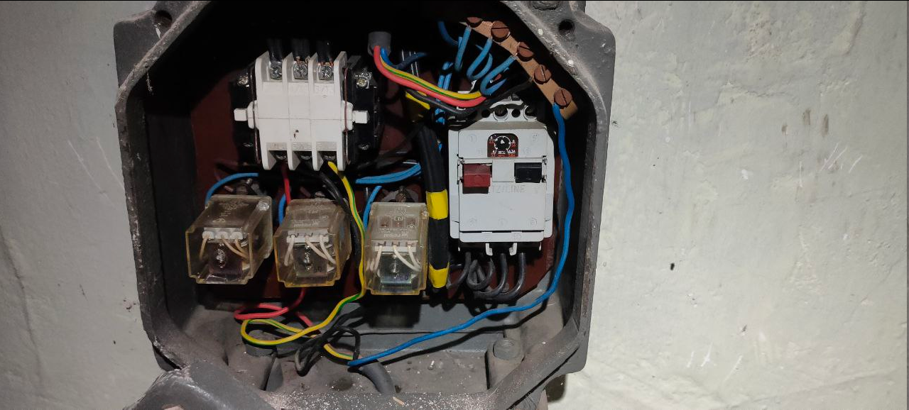

    Wnętrze skrzynki elektrycznej z przekaźnikami i wyłącznikiem termicznym
    Udało się zdalnie otworzyć skrzynkę i zrobić zdjęcie ;) Powiedzcie, proszę, co to jest, a ja sobie wtedy poszukam, jak to działa na sieci.

    Ja tam widzę stycznik, wyłącznik silnikowy ( termik) , 3 przekaźniki.

    Stycznik TSM-1 załączający pompę przez wyłącznik termiczny . Do czego te 3 sztuki R-15 konstruktor raczy wiedzieć ;-) Podejrzewam , że to chyba rodzaj zabezpieczenia przed zanikiem faz . Na sposób użycia kabla zasilającego , spuśćmy na to zasłonę milczenia ;-)

    Podejrzewam, że zadziałałoby bez problemu. To rozwiązanie z trzema przekaźnikami do zabezpieczenia przed zanikiem fazy jest jak najbardziej prawdopodobne.

    O presostacie trójfazowym słyszałeś? (presostat - mierzy ciśnienie i zależnie od niego załącza lub rozłącza swe styki)
    https://swatt.pl/pl/wylacznik-cisnieniowy-lca...Y8W2P0nx3PorpK7dsfWUEn8gysZ2B7hRoCV6cQAvD_BwE
    Urządzenie czysto elektromechaniczne, a zatem bardzo mało awaryjne. W wykonaniu do kompresorów powietrza, często ma wbudowany tzw. termik (zabezpieczenie przed przeciążeniem i/lub zanikiem jednej fazy).
