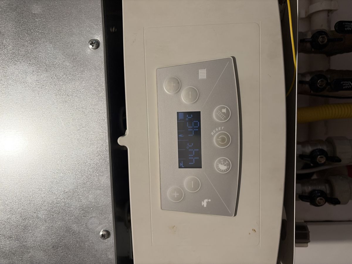

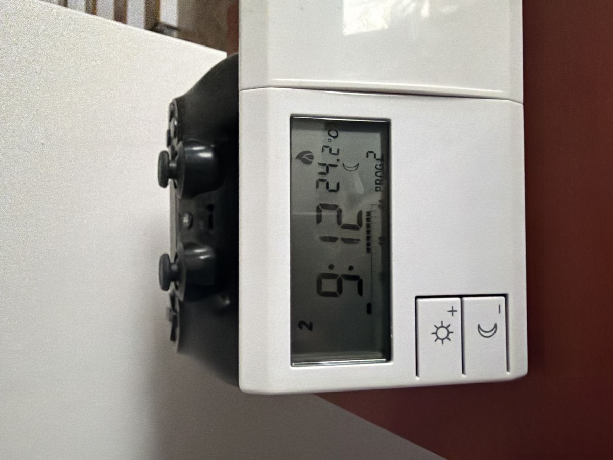

    Dom ma 180 m², dwupiętrowy, na dole jest pokój, salon z kuchnią, łazienka, wiatrołap i kotłownia — grzanie tylko podłogowe, na górze 2 pokoje plus sypialnia i łazienka, grzanie kaloryferami zwykłymi plus podłogowe w łazience.
    Chcę, żeby w całym domu była temperatura mniej więcej na poziomie 22°C.
    Grzejemy piecem gazowym — temperaturę wody ustawioną na 45°C i tak samo temperaturę grzania kaloryferów.
    Na górze kaloryfery ustawione na 3 — i tu temperatura trzyma się na poziomie 22–22,5°C.
    Na sterowniku mam ustawiony program 2, na dzień 22°C na noc 20°C, sterownik stoi na dole.
    Jednak cały czas temperatura na nim pokazuje około 24°C i nie spada; co więcej, piec ciągle grzeje.
    Co zrobić, żeby ta temperatura na dole była niższa?
    Jak inaczej ustawić piec?

    Skąd ktoś ma wiedzieć jak to ustawić, skoro nie zna Twojej instalacji, jak to wszystko jest podłączone i sterowane?
    Czym steruje ten sterownik?
    Pokaż na zdjęciach jak to wyglądają podłaczenia pod kotłem, czy jest tam jekieś sprzęgło, mieszacze, jak wyglądają rozdzielacze.
    Czy ten regulator jest jeden, czy też na każdym poziomie masz taki regulator?
    Czy dom ma dwa pietra tzn. parter, pierwsze piętro i drugie piętro czy raczej jest to dom jednopiętrowy, który posiada parter i pętro?

    Jakim zatem cudem regulator nastawiony na 22 dopuszcza do nagrzania do 24,5 stopnia? Jak jest podłaczony do kotła?
    Jak wygląda cała instalacjia, jest jakieś sprzęgło, układ mieszający, itd? Regulator jest bezprzewodowy, czy przewodowy, umieszczony na stałe?
    A może grzejesz tą samą temperaturą czynnika grzewczego podłogówkę i grzejniki???
    Pierwsza rzecz, to zmień ustawienia na tym salusie na histerezę 0,5 zamiast 1* i obniż temperaturę na kotle skoro jest za gorąco, zmniejsz przepływ czynnika w ogrzewaniu podłogowym.
    Ale bez szczegółowego opisu i prawidłowo wstawionych zdjęć ( pionowo) chyba nie da się tu za wiele pomóc.
