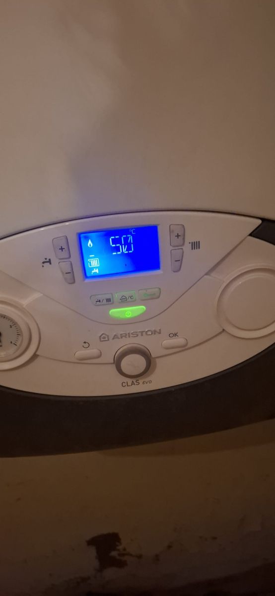

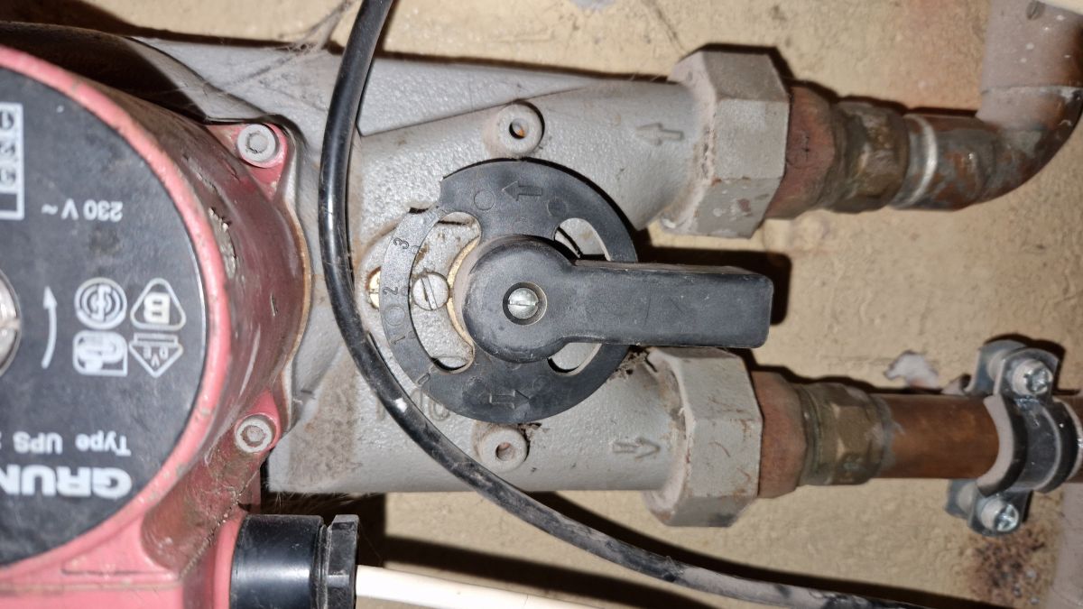

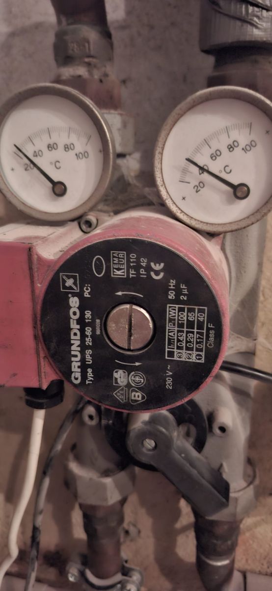

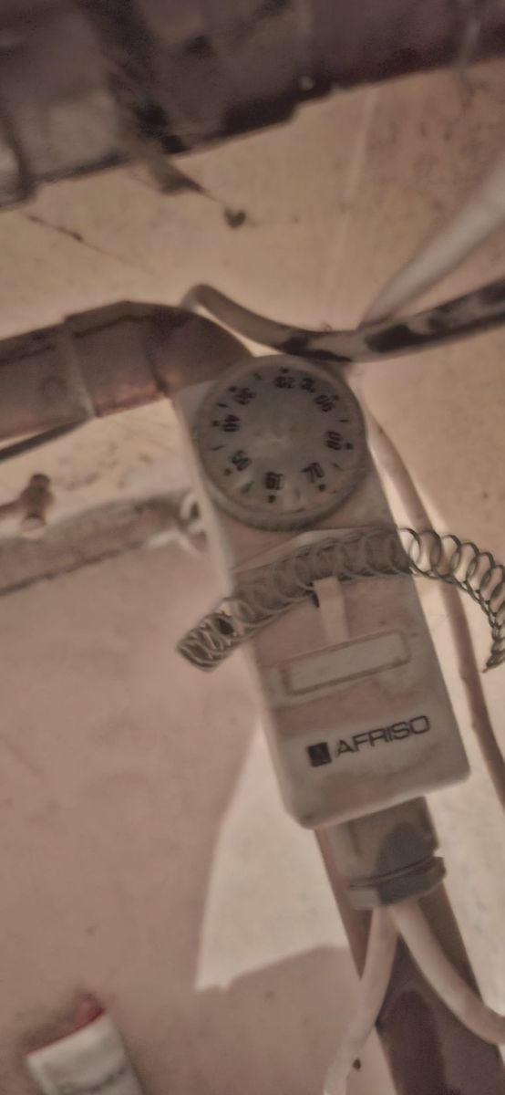

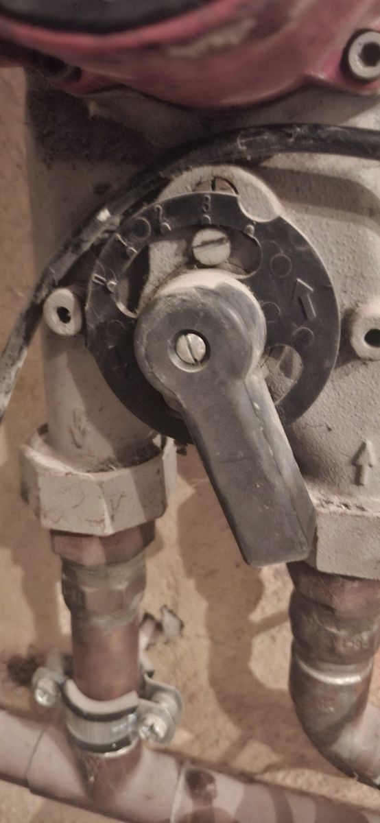

✨ Problem dotyczy uruchomienia pieca gazowego 2-funkcyjnego w domu z ogrzewaniem podzielonym na kaloryfery i ogrzewanie podłogowe. Kaloryfery działają poprawnie po odpowietrzeniu, natomiast w obiegach podłogowych trzy z czterech powrotów są zimne, co powoduje brak ogrzewania podłogi. Woda z pieca o temperaturze około 50-55°C trafia do mieszacza, pompy i rozdzielacza, gdzie tylko jedna pętla jest ciepła. Podejrzewa się zapowietrzenie instalacji podłogowej, co potwierdza sporadyczne wypuszczanie powietrza z odpowietrzników. Instalacja ma około 20 lat i nie posiada rotametrów, co utrudnia kontrolę i wyrównanie przepływów. Zalecane jest odpowietrzenie podłogówki specjalną pompą lub wodą pod ciśnieniem, podłączaną do rozdzielaczy z zamkniętymi zaworami od strony kotła. Sprawdzono również działanie pompy i zaworu czterodrogowego. Po wymianie uszkodzonej pompy i odpowietrzeniu podłogówki, piec pracuje przy 55°C, mieszacz ustawiony na 1/4, a temperatura wody na wejściu i wyjściu z podłogówki wynosi odpowiednio 40°C i 30°C. Dom o powierzchni 225 m² (3 piętra po 75 m²), ocieplony styropianem grafitowym 15 cm, z dwuszybowymi oknami, zużywa około 10-15 m³ gazu na dobę przy temperaturach zewnętrznych od 0 do -10°C.
