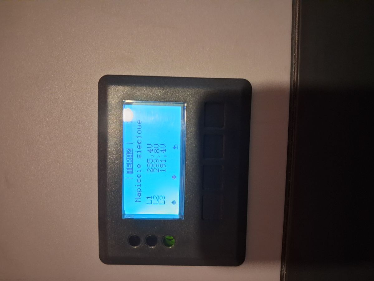

  • #45 21827612
    picomiak
    Poziom 3  
    Posty: 19
    Ekran miernika pokazuje napięcia sieciowe L1: 235 V, L2: 238 V, L3: 191,4 V
    Zdjęcie z dzisiaj, z godz. 8.00: 191,4 V i korki strzelają
  • #46 21827617
    AT PRO
    Poziom 25  
    Posty: 645
    Pomógł: 63
    Ocena: 189
    >>21827612
    To wyłącz u siebie wszystko co masz na tej fazie i zobaczysz jakie będzie napięcie. Okaże się czy niskie napięcie jest z sieci czy ty tak obciążasz fazę.
    Tyle chyba potrafisz zrobić.
  • #47 21827619
    picomiak
    Poziom 3  
    Posty: 19
    Ja to mogłem w tym momencie obciążać jedynie trójfazową pompę ciepła.
  • #48 21827623
    CYRUS2
    Posty: 17802
    Pomógł: 1230
    Ocena: 3486
    picomiak napisał:
    Zdjęcie z dzisiaj z godz.8.00 191,4 V i korki strzelają
    235 V nie jest tego przyczną.
    Jeżeli tak jest, to oznacza że są chwilowe znacznie wyższe napięcia niż ok. 235V AC.
    Może twój sprzęt wytrzyma takie "kopniaki".
