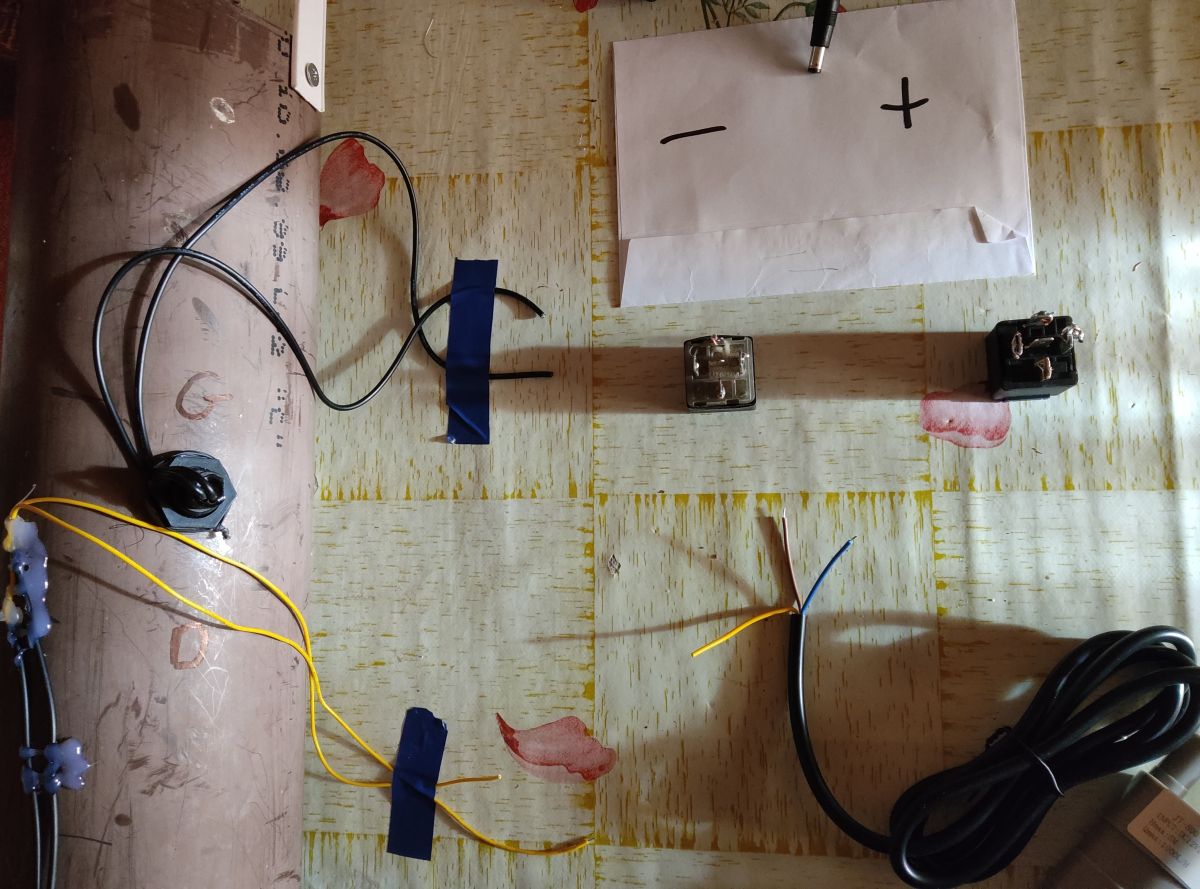

    Dobry pomysł. Po lewej czujniki już w rynnie, górne czarne kable, dolne żółte.
    Przewody czarne i żółte przymocowane do rury, elementy elektroniczne na stole
    Jeśli coś jeszcze trzeba to będę pytał w hurtowni elektrycznej.
    Diody prostownicze jeszcze mam gdyby się gdzieś tu przydały.

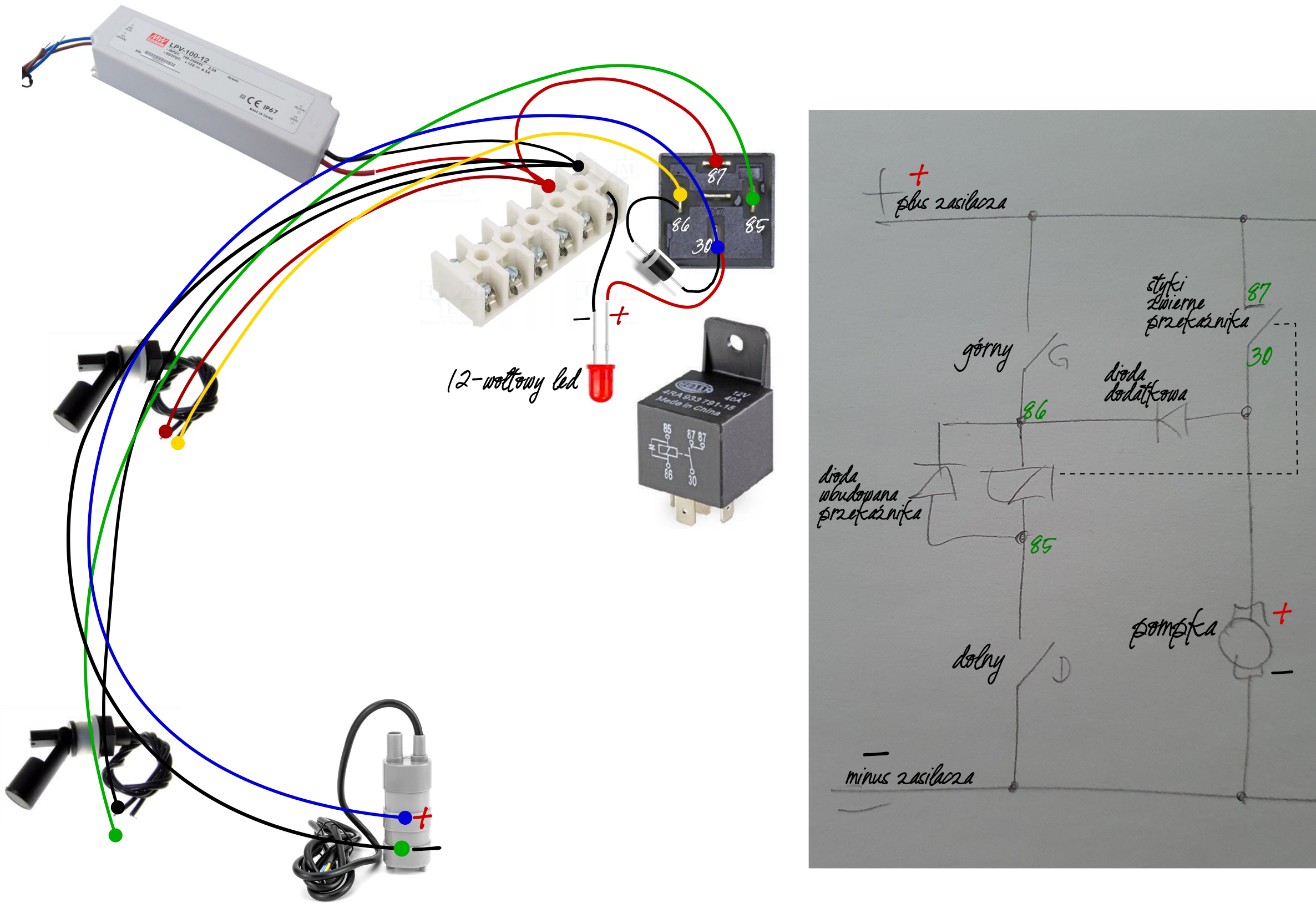

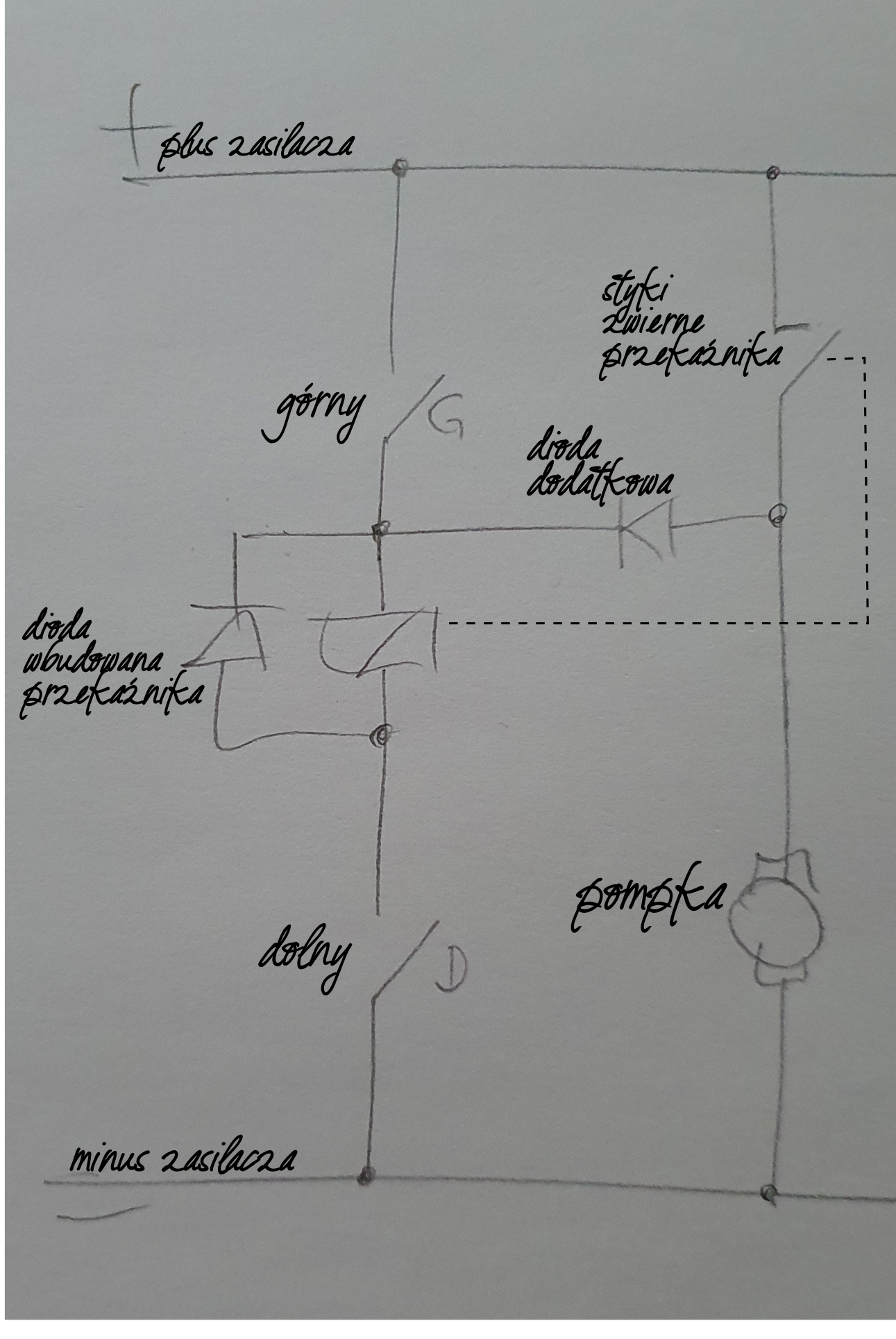

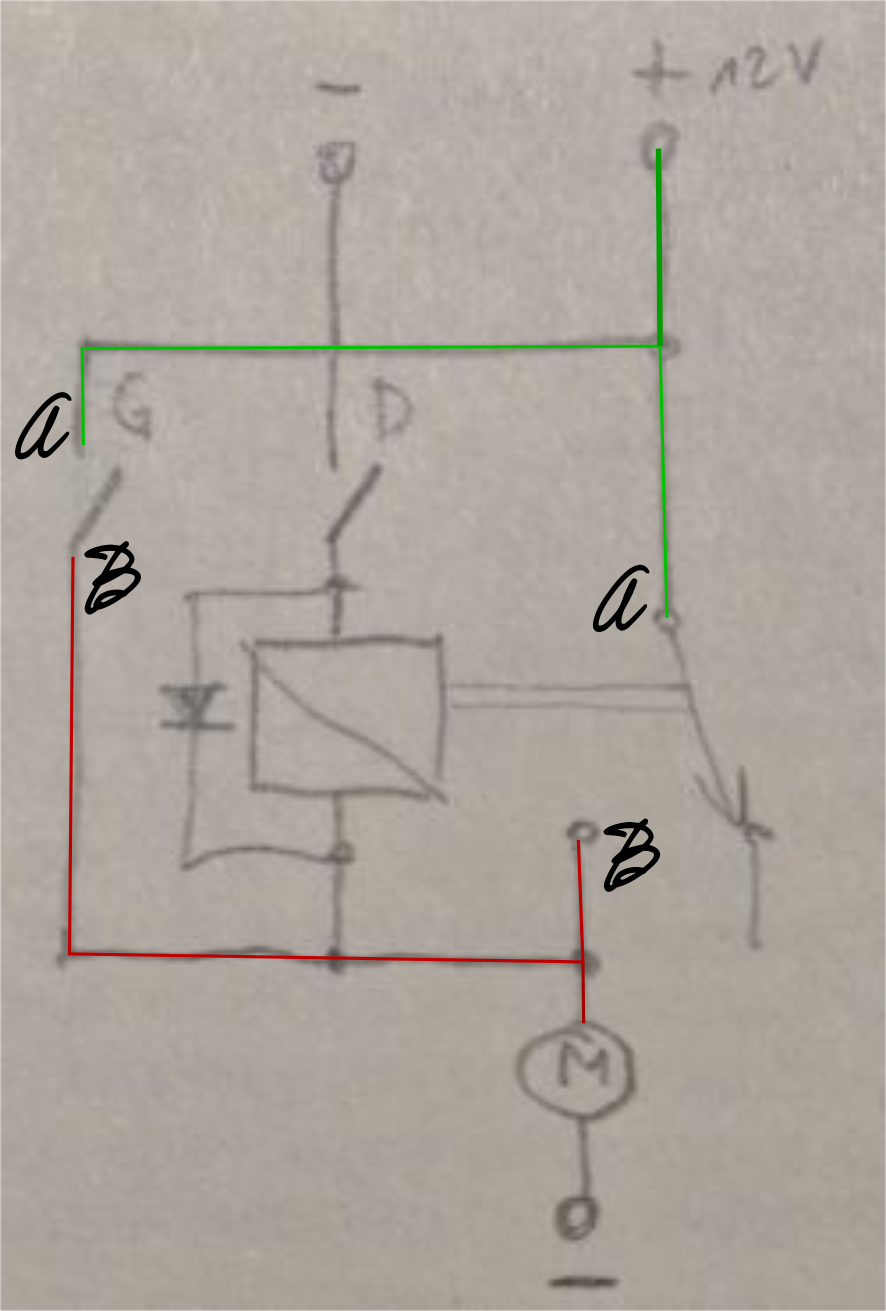

    Problem ze schematem acctr >>21770469 wynika z tego, że po załączeniu górny czujnik przez kilka-kilkanaście milisekund zasila i przekaźnik i silnik.
    To może wystarczyć do sklejenia styków.
    Rozwiązaniem jest dodanie dodatkowej diody, która wyklucza zasilanie silnika przez czujnik, ale zachowuje funkcję podtrzymania przekaźnika po rozłączeniu górnego czujnika.
    Schemat elektryczny z dwoma czujnikami, przekaźnikiem, pompką i dwiema diodami
    Działanie jest takie:
    napływa woda do pustej studzienki - oba czujniki rozwarte, przekaźnik wyłączony, pompka nie pracuje
    najpierw zwiera dolny, ale przy rozwartym górnym nadal nie pracuje przekaźnik i pompka
    teraz zwiera górny i zamyka się obwód cewki przekaźnika, ale dzięki dodatkowej diodzie przez czujnik nie popłynie prąd pompki
    po ok. 0,01s zwierają się styki i pompka otrzymuje zasilanie
    obniża się poziom wody, górny czujnik się otwiera, ale cewka przekaźnika poprzez zwarte styki i dodatkową diodę nadal ma zasilanie - pompka pracuje
    jak rozewrze się dolny czujnik cewka przekaźnika traci zasilanie i pompka się wyłącza
    Silnik tyż ? Pokaż to na schemacie, i dlaczego tylko przez kilka milisekund ?
    Doktoryzowanie jak nic.

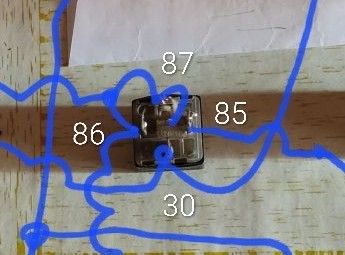

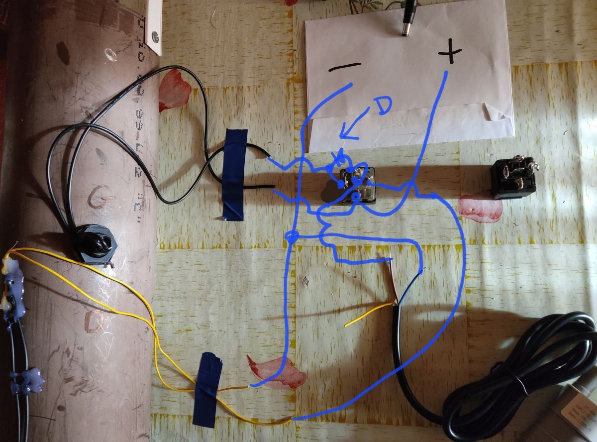

  • #74 21778199
    radiko81pl
    Poziom 5  
    Posty: 32
    Ocena: 2
    Czyli z tego, co jest na schemacie, diodę trzeba dać między 30 a 86?
    Widoczny przekaźnik z oznaczeniami pinów 30, 85, 86 i 87 oraz niebieskimi liniami schematu.

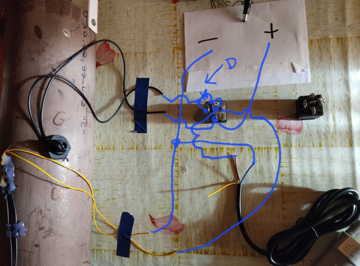

  • #77 21778608
    radiko81pl
    Poziom 5  
    Posty: 32
    Ocena: 2

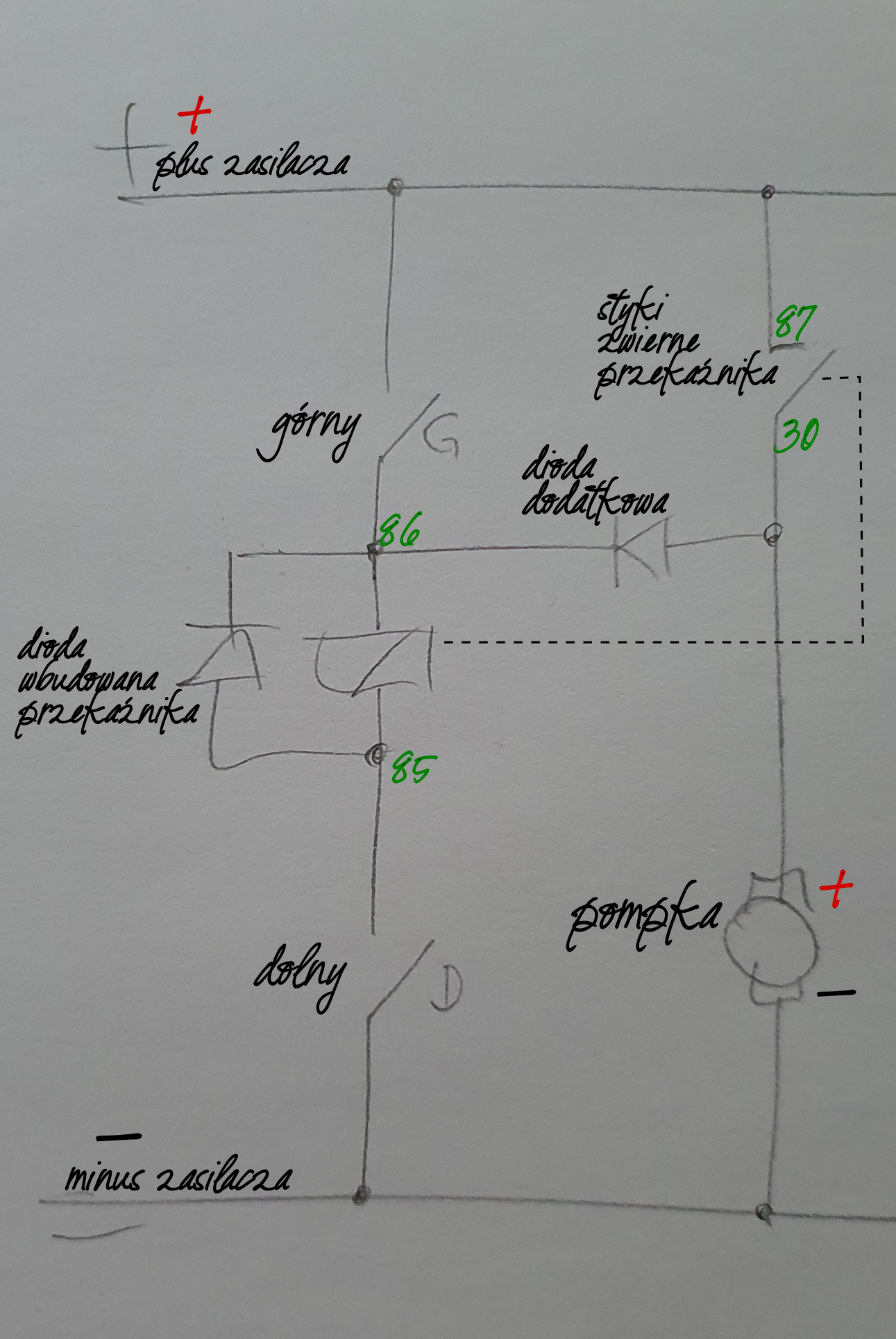

    Obrazek bardzo ładny. Jednak dalej jest bez zmian. @acctr z tego co zakreslil proponuje diodę między 86 a 87, a na obrazku od @gklub między 86 a 30, żadne poprawy nie daje tzn na każdej opcji czujnik górny przy większym obciążeniu (router) podwiesza się. Ale które połączenie jest prawidłowe? Dodatkowo w obrazku od @gklub brakuje stałego połączenia 86 z 87, gdy je przeciąłem to prąd jest ciągły na pompce nie zależnie od położenia czujników.
    Diody mam in4007 1A 1200V
    Jeszcze zrobiłem jak proponował @acctr diodę między 87 a 86, przy jednej było bez zmian, dałem 3 wzdłużnie i wydaje się jakby to dało efekt. Jeszcze zobaczę na dłuższe działanie. No i czy takie połączenie kilku może być🤔
  • #78 21778667
    acctr
    Posty: 4554
    Pomógł: 389
    Ocena: 2021
    Załączony styk zasila cewkę i pompę przez diodę a kontaktron zasila tylko cewkę (dioda blokuje prąd do pompki z kontaktronu).
    Na schemacie ideowym wygląda to tak
    Schemat ideowy z tranzystorem, kontaktronem i diodą sterującą pompą i cewką
    Pomogłem? Kup mi kawę.
  • #79 21778680
    radiko81pl
    Poziom 5  
    Posty: 32
    Ocena: 2
    Połączone jest dokładnie jak na tym obrazku.
    Układ połączeń przewodów z czujnikiem i diodą, pokazany z naniesionym schematem
    W miejscu diody są cztery, ułożone wzdłużnie.
    Raz działa dobrze pod obciążeniem, a za chwilę już nie.
    Nie wiem, czy ten górny czujnik jest jakiś badziewny, czy co.

    Styki 30 i 87 są zamienne w sensie jest to po prostu zwykła para styków zwiernych i kierunek prądu nie ma znaczenia.
    Są dwa równorzędne rozwiązania.
    Jeżeli 87 łączysz z plusem zasilania a 30 do silnika to diodę z 30 do 86.
    Jeżeli 30 do plusa, 87 do silnika - dioda z 87 do 86.

    Podłączyłem jeszcze raz wszystko według obrazka od @gklub.
    Ten po lewej układ, w końcu działa 🙂
    Schemat elektryczny z przekaźnikiem, pływakami, zasilaczem i diodą LED
    Dioda jedna, jak na obrazku, od 30 do 86.
    Router włączył się i działa. Opuszczam dolny czujnik i wyłącza.

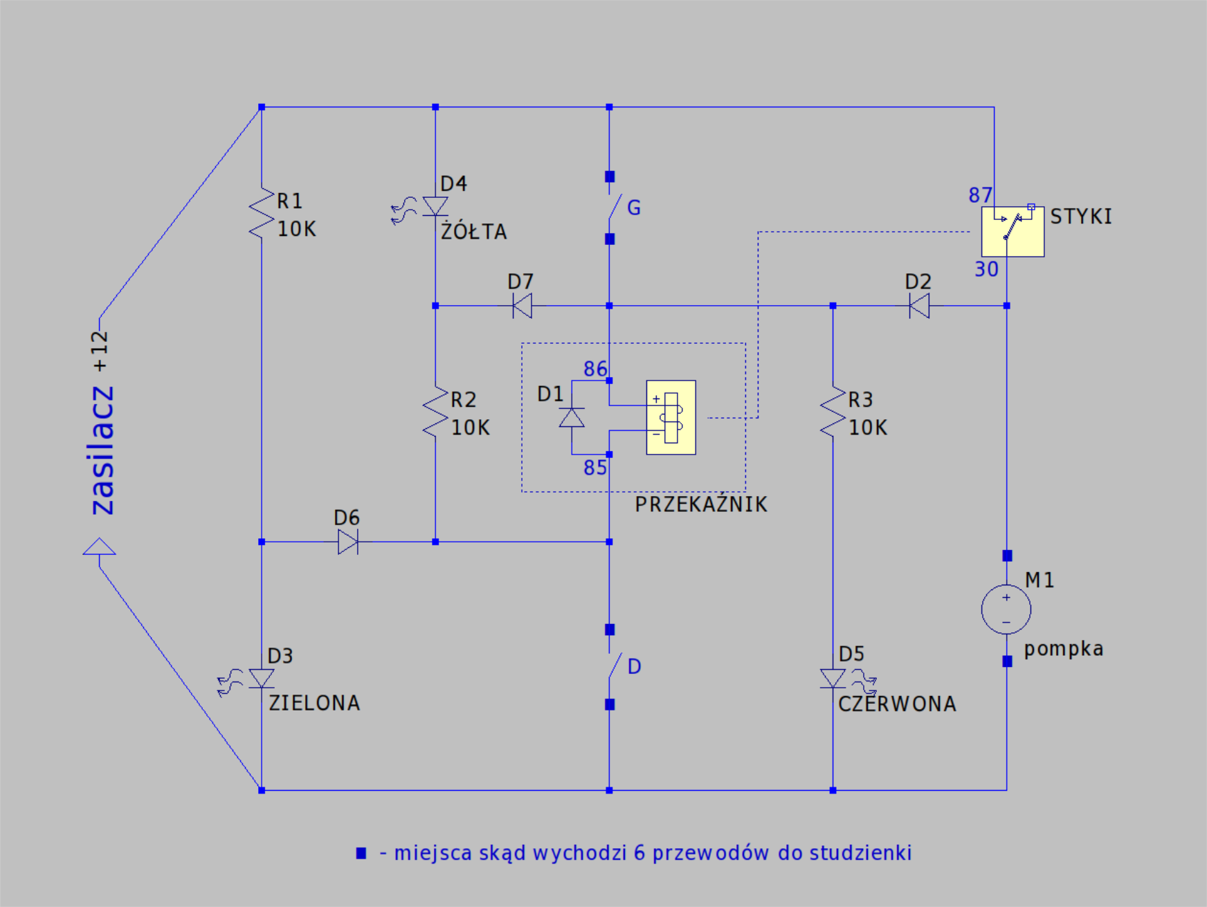

    Przecież czujniki już masz.
    Bardziej niezawodne niż ta przystawka WiFi.
    Jak chcesz wiedzieć na bieżąco co wodą, zainwestuj w 3 ledy(zwykłe), 3 rezystorki i 3 diody zwykłe - w normalnym sklepie ok. 3zł :
    Schemat układu z diodami LED monitorującego poziom wody w studzience
    Dodatkowe elementy:
    Ledy zwykłe (nie 12-woltowe)- D3 zielony, D4 żółty i D5 czerwony
    Rezystory R1, R2 i R3 - po 10k /0,1-0,25W
    Zwykłe diody prostownicze D2, D6, D7 - np. 1N4001
    Działanie:
    Wypompowana woda, oba czujniki rozłączone - świeci zielona, pozostałe nie
    Napłynęła woda - dolny czujnik zwarty, górny jeszcze nie - zielona zgasła, świeci żółta, czerwona jeszcze nie
    Poziom wody załączył górny czujnik - zgasła żółta, zielona nadal nie świeci, zaświeciła się czerwona razem z uruchomionym przekaźnikiem i silnikiem
    Po wypompowaniu wody wyłączy się przekaźnik, silnik i zgaśnie czerwona, zaświeci znowu zielona.
    Wszystkie dodatkowe elementy można umieścić w pudełku przy zasilaczu.

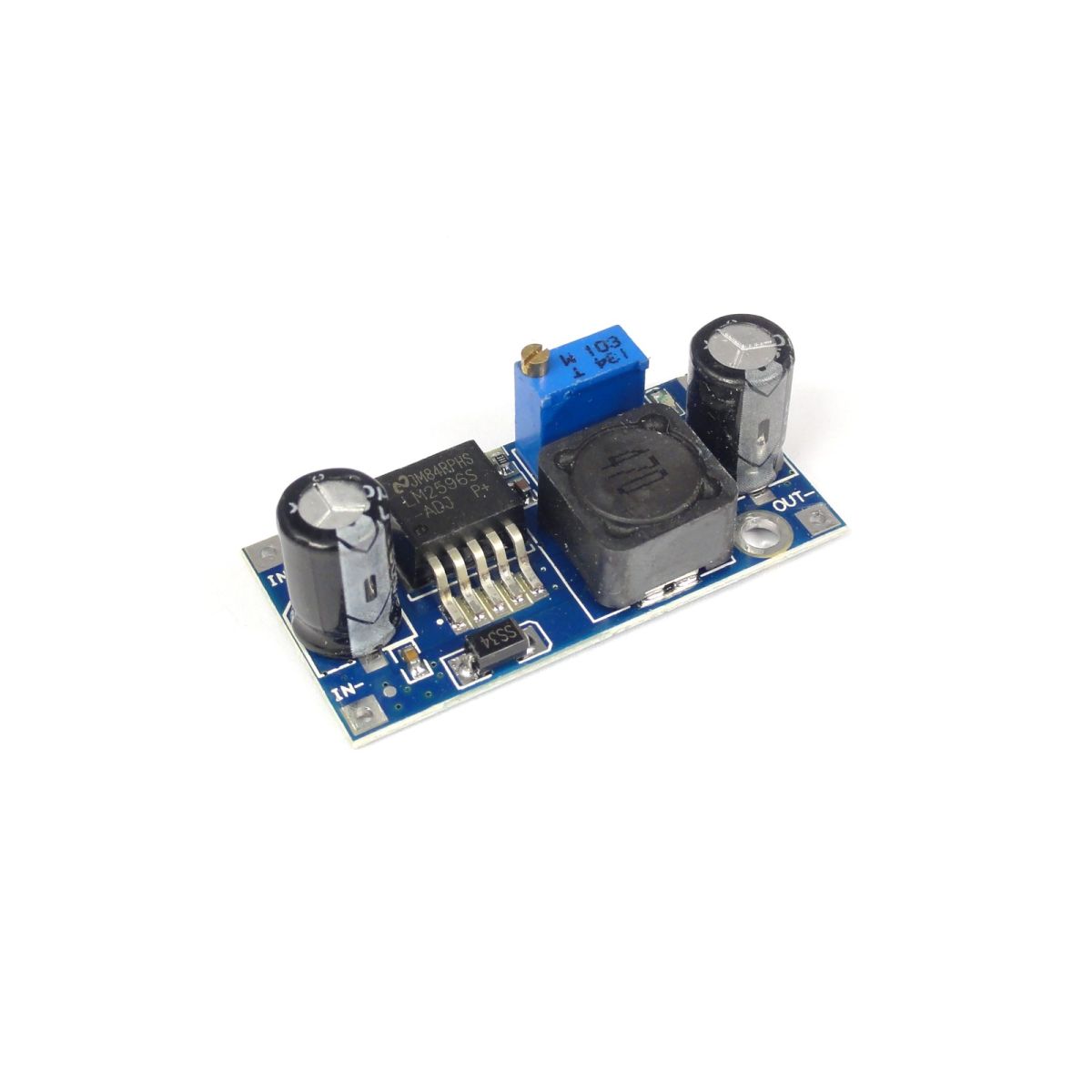

    Mam jeszcze taką małą przetworniczkę, tylko najmniej obniżyła z 12 V do 1,5 V. Ten impuls, dany w bieguny czujnika tej wody, wzbudza jego działanie, jakby go woda zalała.
    Czy od tych 1,5 V można jeszcze coś dołożyć, aby jeszcze obniżyć napięcie?
    Przetwornica DC-DC z niebieskim potencjometrem i złączami wejścia/wyjścia

    Przepływ prądu przez diodę, żeby mieć mniej o napięcie przewodzenia tej diody? 1N4041 ma typowo 0,73 V dla prądu 100 mA, dla 1 mA pewnie około 0,61 V. 1N4148 ma nieco większy spadek napięcia - nie pamiętam, trzeba by sprawdzić.
