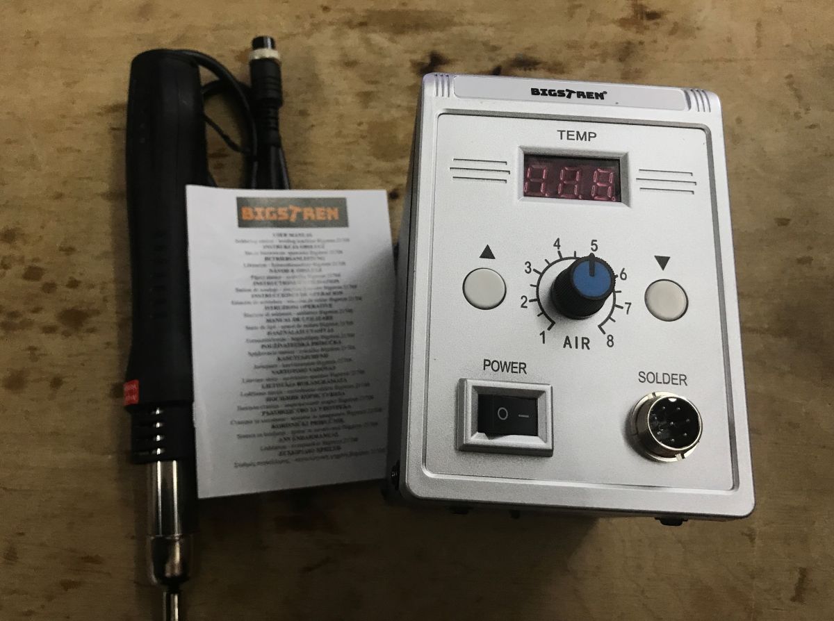

    Stacja lutownicza BIGSTREN z trzema dyszami i wyświetlaczem LED, pokazana z akcesoriami
    Zacznijmy więc od tego zestawu.
    Stacja lutownicza Bigstren z wyświetlaczem LED i kolbą hotair na drewnianym stole
    Stacja waży 1 kg i ma wymiary ‎15,5 x 13 x 15,5 cm
    W środku oprócz stacji są trzy dysze - 4, 7 i 9 mm. Oczywiście grzać można też bez dyszy. Do tego jest też instrukcja:
    Instrukcja obsługi stacji lutowniczej w językach polskim i niemieckim
    Mam wątpliwości co do tej instrukcji, gdzie oni tam mają wyświetlacz LCD? To jest wyświetlacz LED. Warto jednak wiedzieć, że w razie czego urządzenie pokazywać będzie kody błędów.
    Nie ma tu kompresora, więc nie ma śrubek do odkręcenia przed użyciem. Od razu przechodzimy do testów.

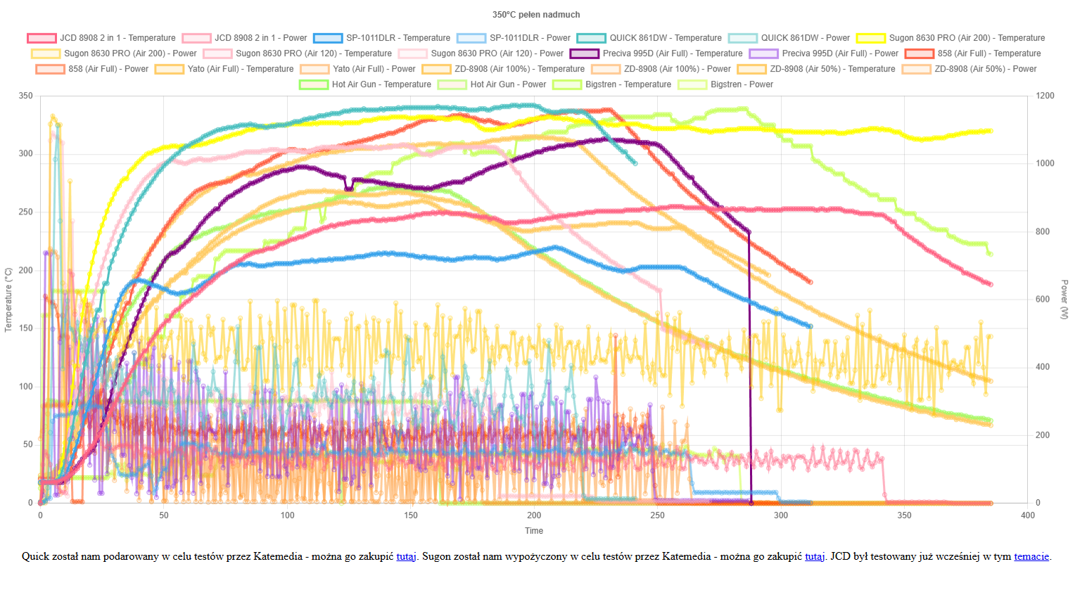

    Tym razem przedstawię trzy wykresy:
    - porównanie grzania przy 350 °C i pełnych nadmuchu do innych stacji
    Wykres porównujący temperaturę i moc różnych stacji lutowniczych przy 350°C
    https://openshwprojects.github.io/hotair/version8/350c.html
    Stacja grzeje szybko, ale nie najszybciej z testowanych. Przebijają ją stacje z wyższej półki (Quick i Sugon), ale również lepszy okazuje się być klasyczny 858 oraz jego klon Preciva. Oczywiście wciąż jest lepiej niż w przypadku wątpliwej jakości JCD i SP.

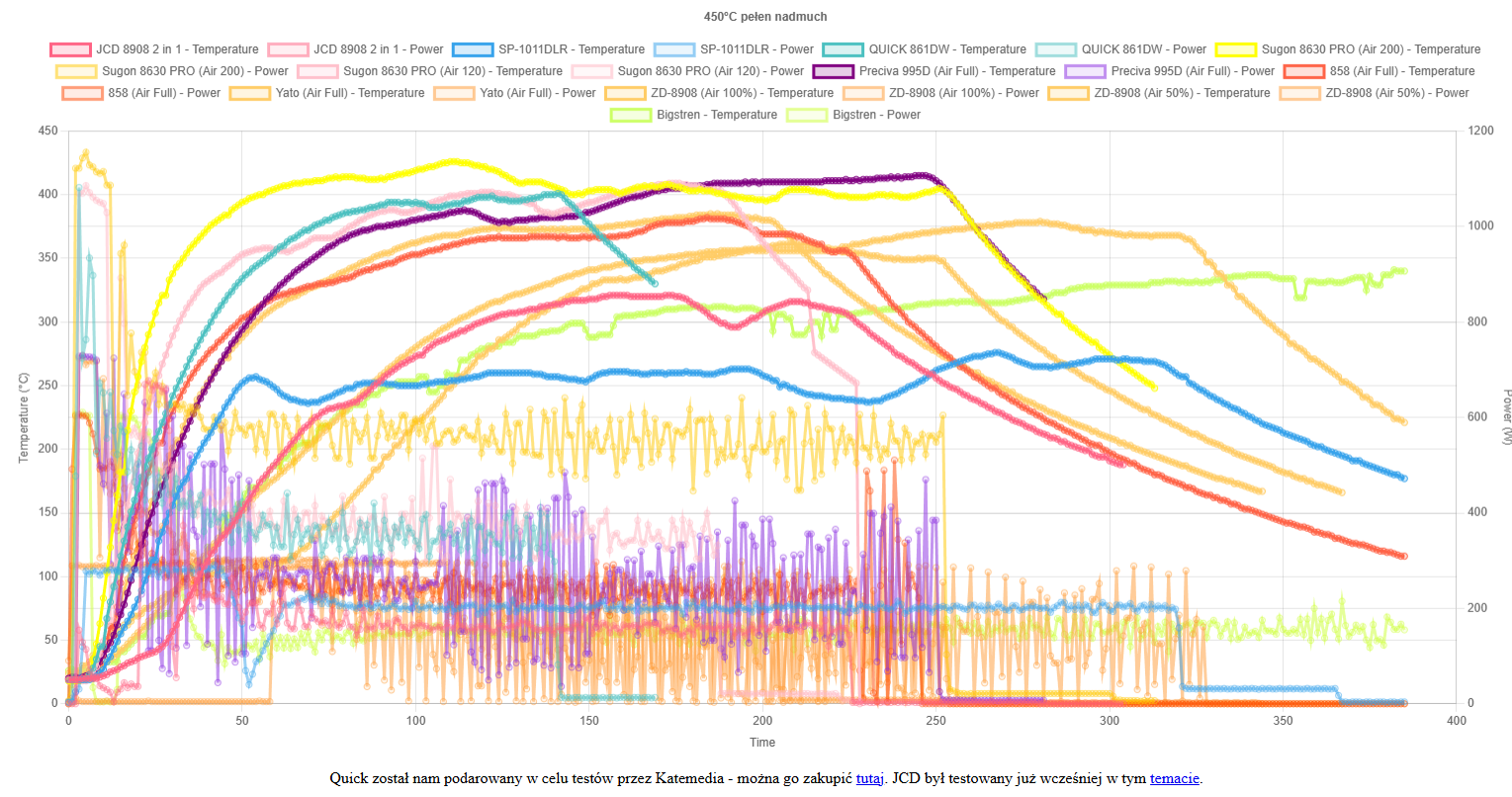

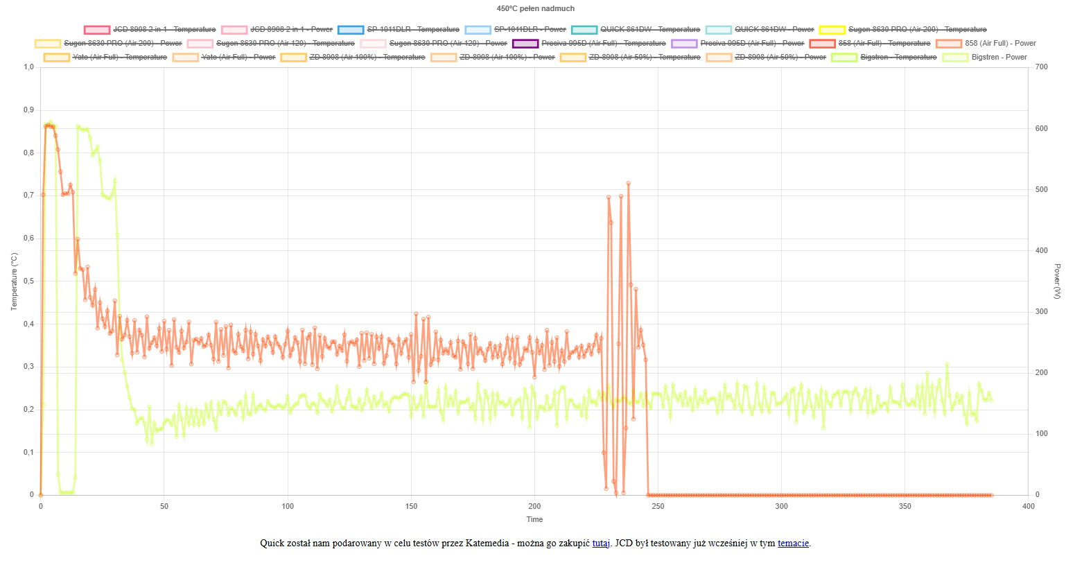

    - porównanie grzania przy 450 °C i pełnych nadmuchu do innych stacji
    Wykres porównujący temperaturę i moc różnych stacji lutowniczych przy 450°C
    https://openshwprojects.github.io/hotair/version8/450c.html
    Tu dzieje się coś dziwnego - Bigstren wcale nie grzeje znacznie mocniej przy ustawieniu 450 °C i największym nadmuchu. Znacząco zostaje w tyle w porównaniu do większości stacji.

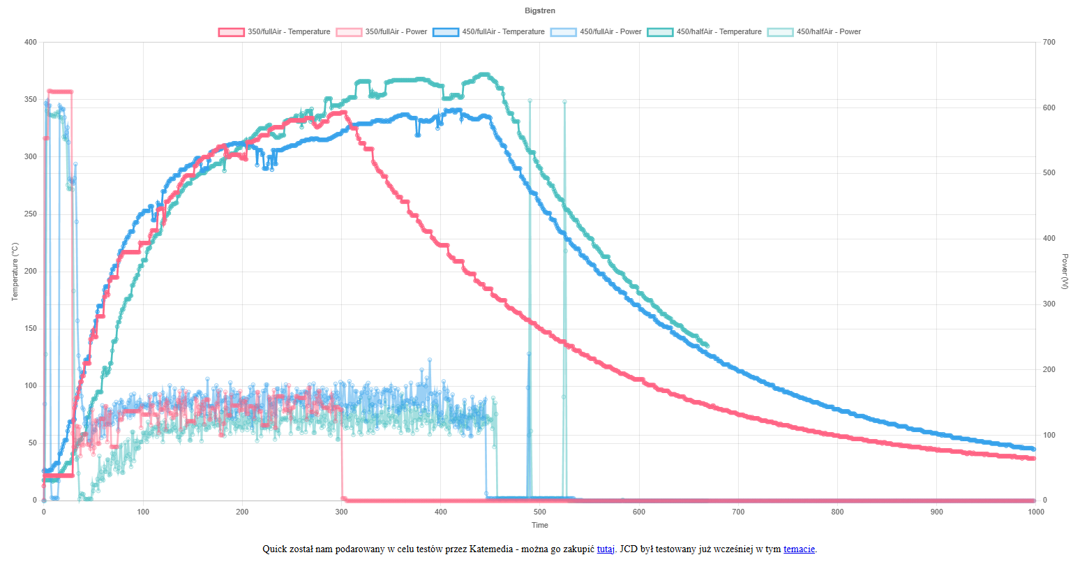

    - porównanie tylko dla tej stacji - przy 350 °C oraz 450 °C (pełny nadmuch oraz pół nadmuchu)
    Wykres temperatury i mocy stacji lutowniczej Bigstren przy różnych ustawieniach
    https://openshwprojects.github.io/hotair/bigstren.html
    W tym przypadku widać, że obniżenie ustawienia nadmuchu do połowy pozwala nam osiągnąć temperaturę wyższą o około 30 °C. Nie jest to wciąż rewelacyjny rezultat i Bigstren wciąż zostaje w tyle o dobre 70°C względem "oryginalnego" 858 ale przynajmniej wiadomo, że to coś daje.

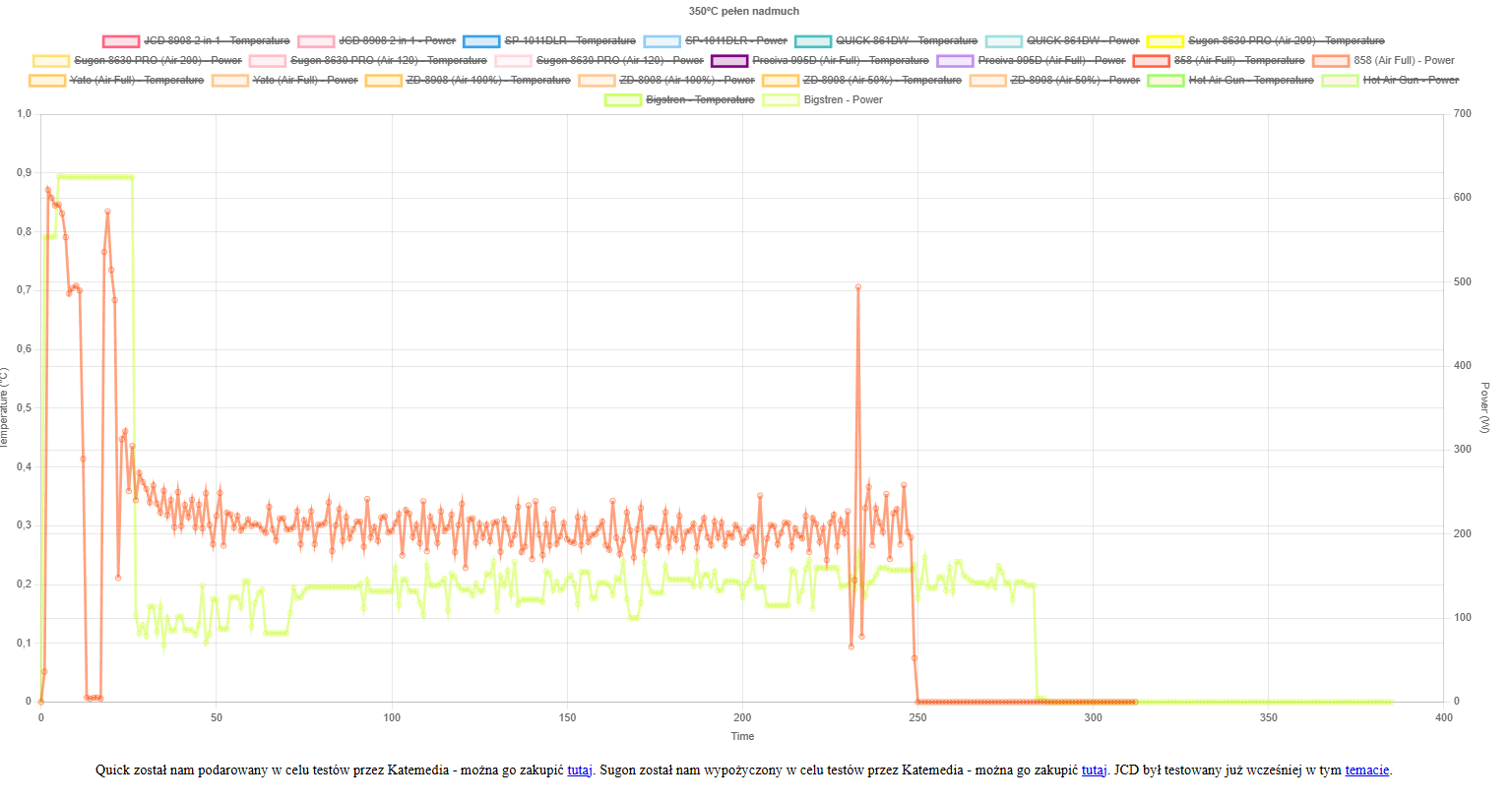

    Czemu zatem klon słabiej grzeje?
    Na wykresach schowałem wszystko oprócz mocy tej stacji i klonu. Od razu widać, skąd jest mniejsze grzanie:
    Wykres porównawczy temperatury i mocy stacji lutowniczych przy 350°C i pełnym nadmuchu
    Wykres porównawczy temperatury i mocy stacji lutowniczych przy 450°C i pełnym nadmuchu
    Mniej mocy w grzałkę to mniejsze grzanie.

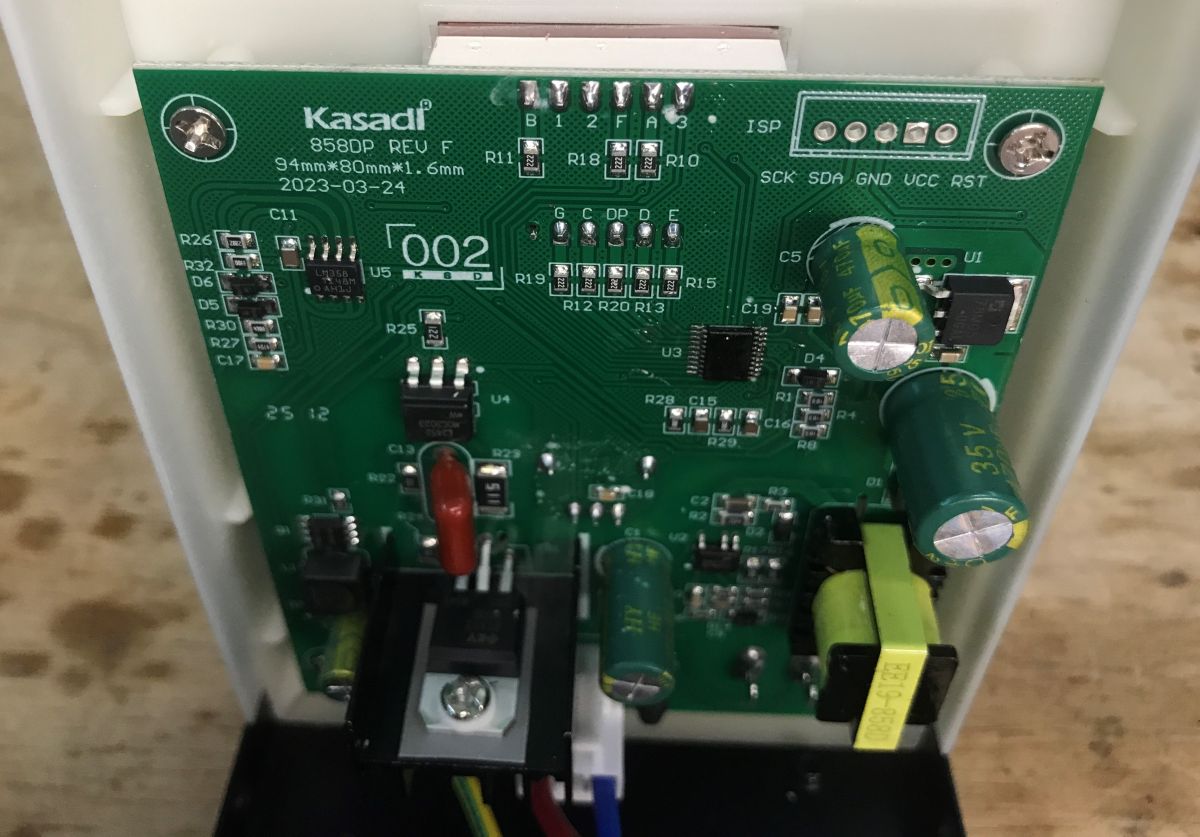

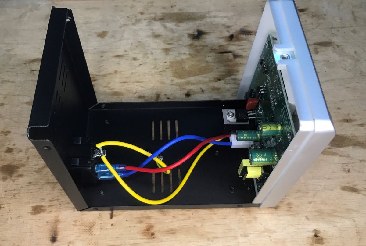

    Wnętrze

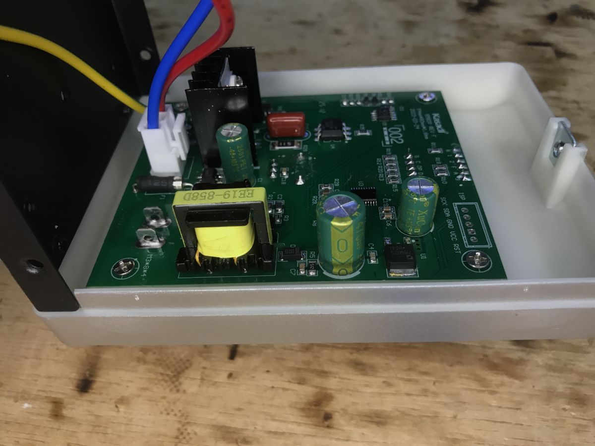

    Odkręcamy śrubki i prędko spostrzegamy, że rozmiar stacji jest tylko na pokaz. Obudowa by mogła być mniejsza.
    Wnętrze obudowy stacji lutowniczej z widoczną płytką PCB i kolorowymi przewodami

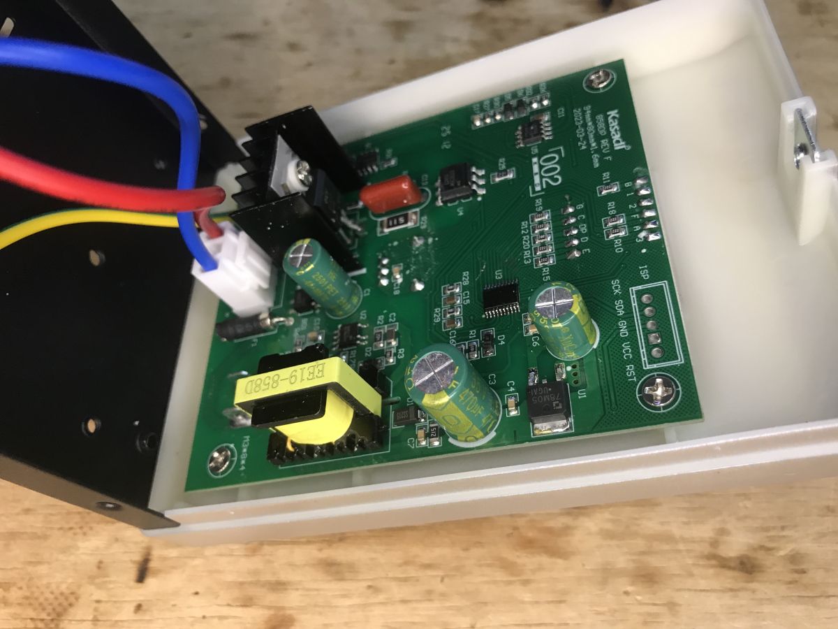

    W środku jest tylko jedno PCB:
    Zbliżenie na płytkę PCB stacji lutowniczej Kasadi 858DP REV F z elementami elektronicznymi.
    Płytka jest podpisana jako Kasadi 858DP REV F z datą 2023-03-24, czyli tak samo jak w testowanej wcześniej stacji.

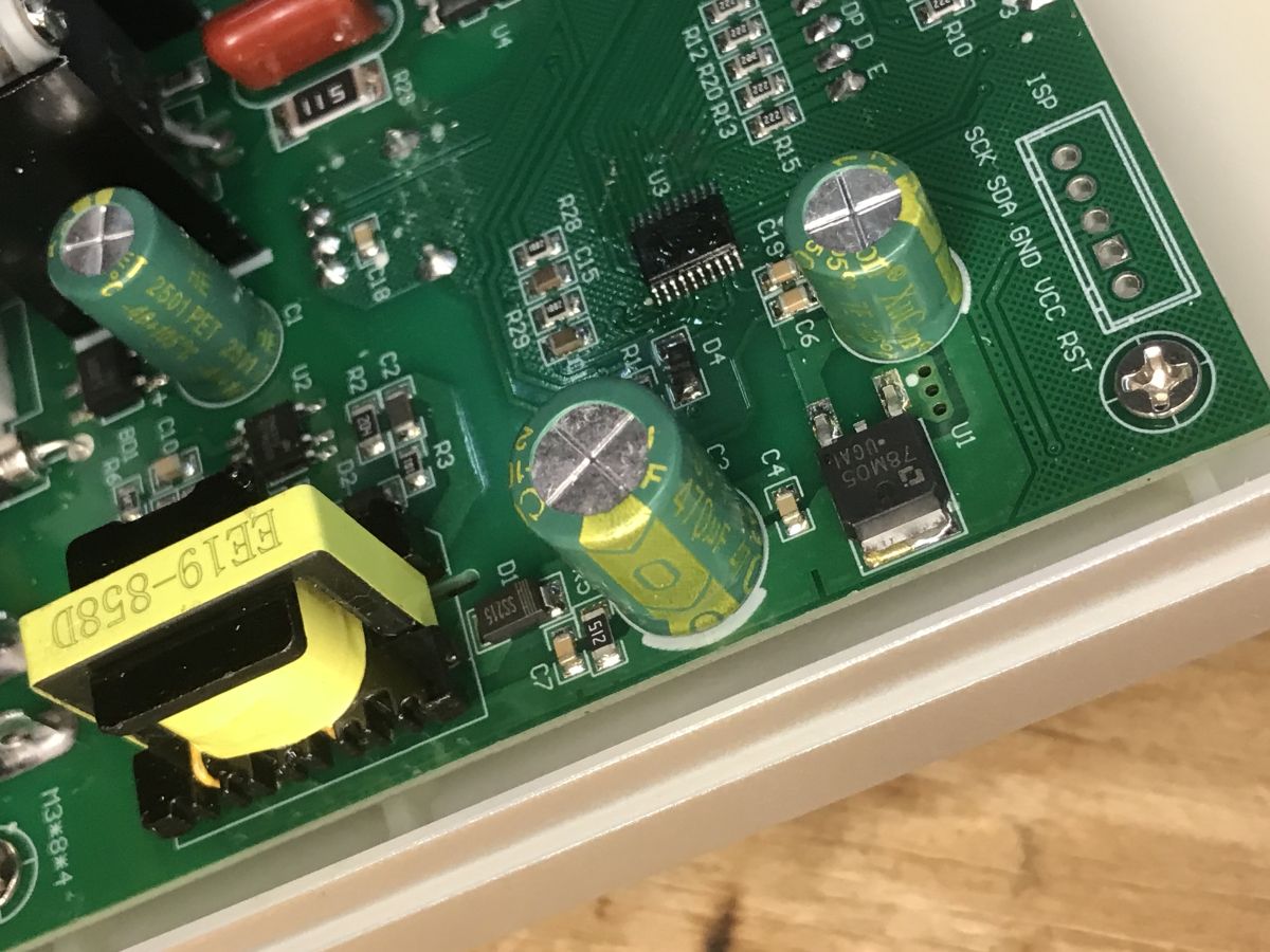

    Widoczne jest złącze ICSP oraz zasilacz impulsowy:
    Płytka drukowana stacji lutowniczej z widocznymi kondensatorami i transformatorem.

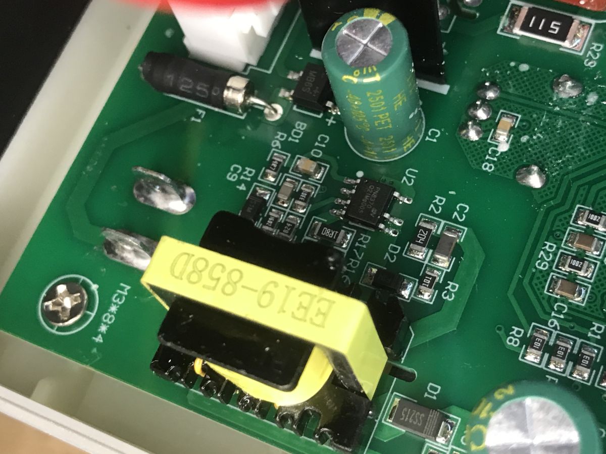

    Zasilacz opiera się o PN8370:
    Zbliżenie na płytkę PCB ze stacji lutowniczej z widocznym transformatorem EI-19-858D

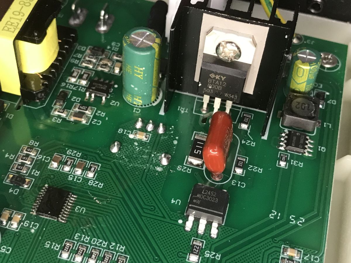

    Do regulacji mocy służy triak BTA12-800B sterowany przez MOC3023:
    Zbliżenie na płytkę PCB stacji lutowniczej z widocznymi elementami MOC3023 i BTA12-800B

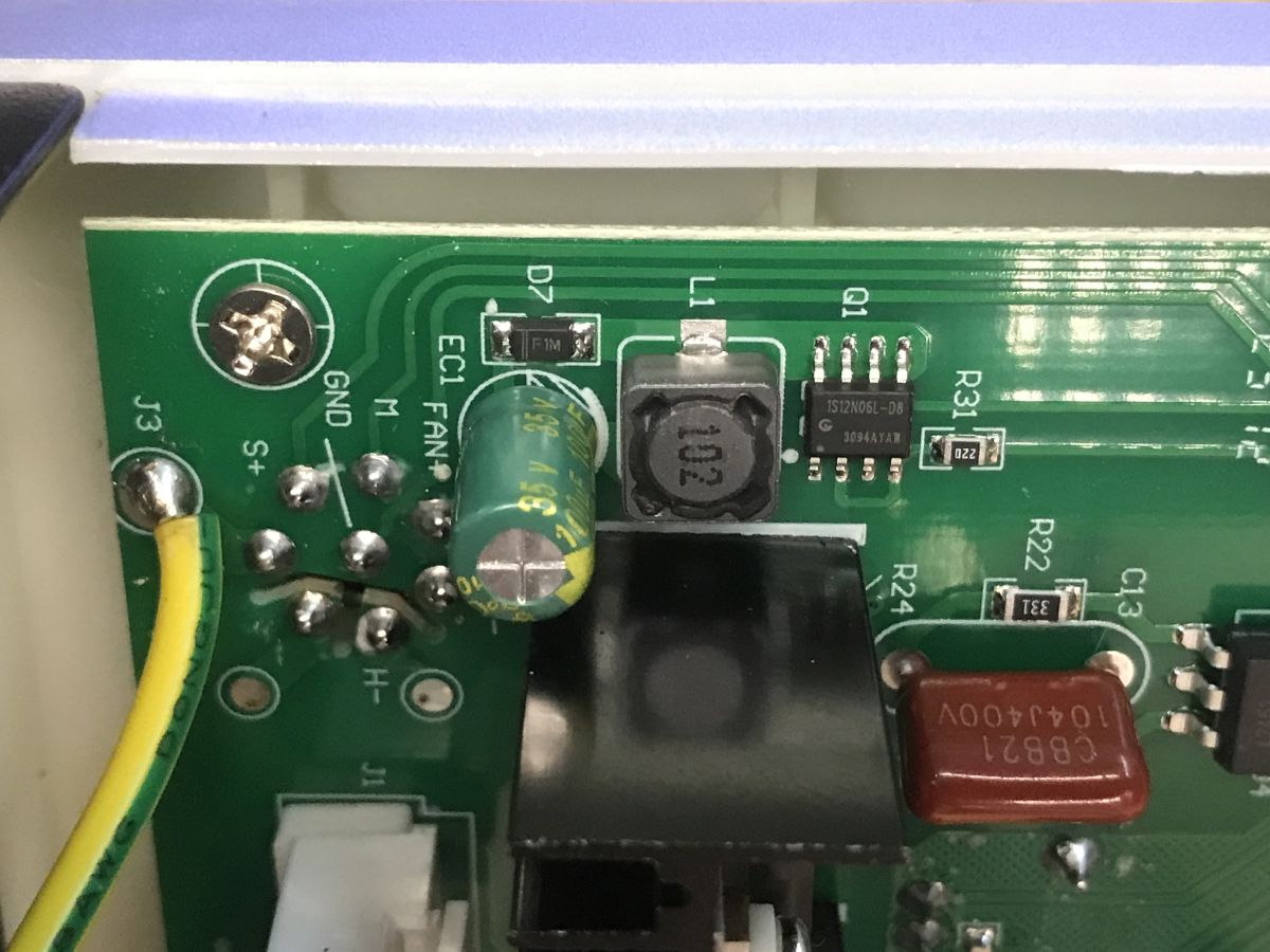

    MOSFET 1S12N06L:
    Zbliżenie na płytkę PCB stacji lutowniczej z widocznymi elementami elektronicznymi
