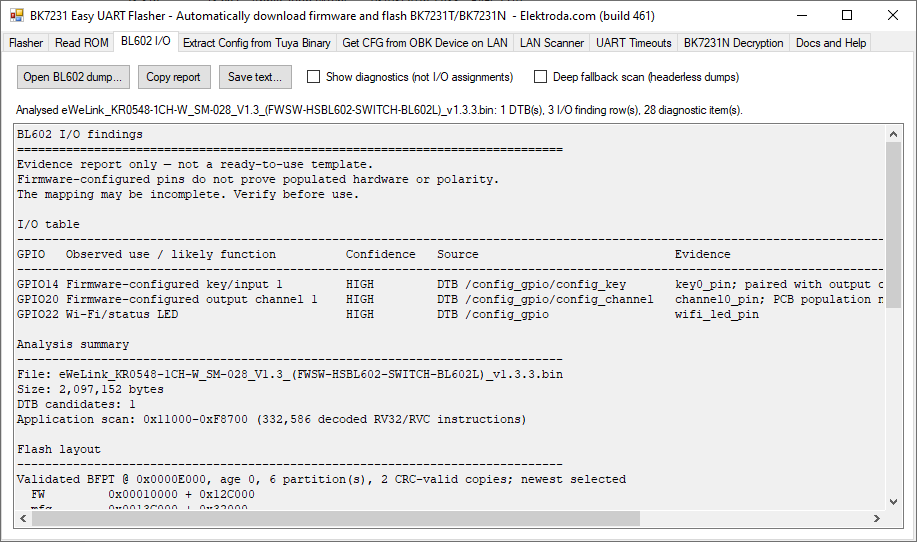

Podłączenie: Podłączenie przewodu do R2 i podłączenie go do VCC podczas włączania zasilania wystarczy, aby wprowadzić moduł w tryb BOOT zgodnie z opisem tutaj . Piny TX, RX, VCC i GND są zgodne z opisem
Logi : Przed flashowaniem modułu otrzymuję następujące wartości z dziennika UART

GPIO config is :
cfg->wifi_led = 200
cfg->led_status = 0
cfg->led_ch_status = 1
cfg->backlight_en = 0
cfg->backlight_init = 0
cfg->backlight_level = 0
cfg->backlight_pin = 200
cfg->led_level = 0
cfg->led0 = 12
cfg->led1 = 200
cfg->led2 = 200
cfg->led3 = 200
cfg->relay_type = 0
cfg->lr0_on = 200
cfg->lr0_off = 200
cfg->lr1_on = 200
cfg->lr1_off = 200
cfg->lr2_on = 200
cfg->lr2_off = 200
cfg->lr3_on = 200
cfg->lr3_off = 200
cfg->lr_pulse_width = 30
cfg->lr_interval_width = 250
cfg->all_on_off = 200
cfg->relay0 = 2
cfg->relay1 = 200
cfg->relay2 = 200
cfg->relay3 = 200
cfg->key0 = 14
cfg->key1 = 200
cfg->key2 = 200
cfg->key3 = 200
Template:
"vendor": "TOMZN",
"bDetailed": "1",
"name": "WIFI Smart ATS",
"model": "TOQ7E-125/4 220V",
"chip": "BL602",
"board": "SDV-002_V1.2",
"keywords": [
"switch",
"relay",
"button",
"bl602"
"pins": {
"2": "Rel;1",
"14": "Btn;1",
"12": "LED;1"
