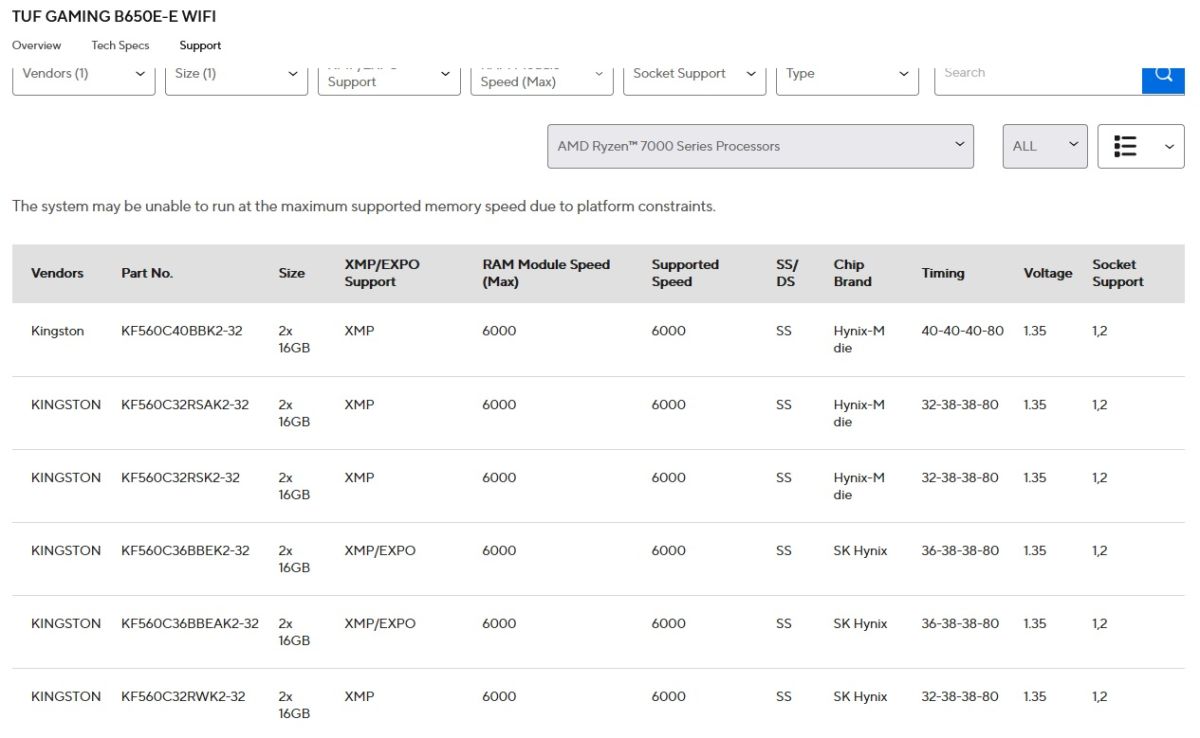

    Lista pamięci RAM Kingston kompatybilnych z płytą Asus TUF B650E-E WIFI
    I ubierz to ładnie w zgłoszenie reklamacyjne.

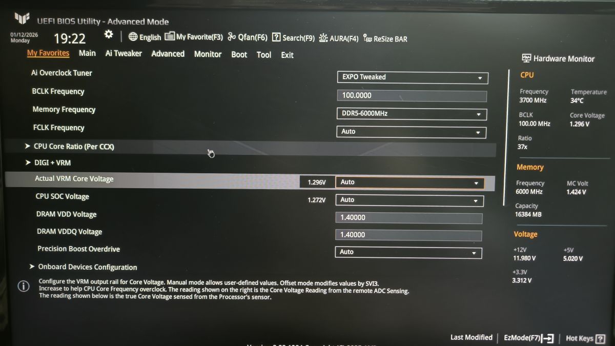

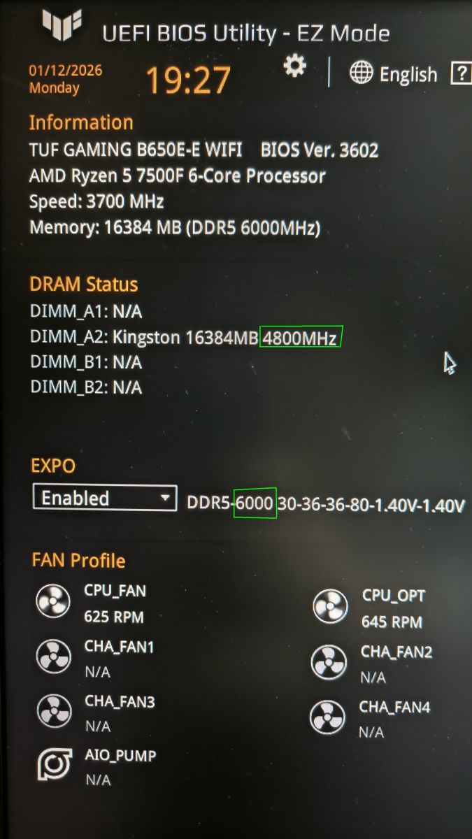

    Wyjełem jedną kość i w biosie ustawiłem tak.
    Zastanawia mnie tylko dlaczego w Information jest (DDR5 6000MHz) a niżej w DRAM Status 4600MHz a zaś niżej w EXPO znów 6000 - chyba że ja coś nie tak rozumuje :D
    Ustawienia BIOS z pamięcią RAM DDR5 pokazującą 6000 MHz, ale DRAM Status 4800 MHz
    Reszta tak
    Ekran BIOS z ustawieniem pamięci DDR5 6000 MHz i EXPO Tweaked
    Na moje "rozumowanie" może bym ściągnął jakiś program ( tylko jaki najlepiej po Polski :) )który obciąża sam ram i zrobił tej kości taki test, czy to ma sens ? bo skoro komputer wiesza się przy odpaleniu kilkunastu kart w samej przeglądarce to po odpaleniu takiego programu myślę, że też by się zawiesił, teraz odpalam jakiekolwiek zakładki i to dość sporo i jak na złość nie zawiesza się przy włożonej jednej kości ram.
    To już zdaje się było wyjaśnione wcześniej w tym wątku.
    Domyślny profil JEDEC tej pamięci to DDR4-4800 (dużo pamięci ma ze względów kompatybilności taki profil). Profile EXPO czy XMP to szybsze ustawienia, które powinny działać na szybszych platformach, które to wspierają. Pod nazwą "profil" kryje się kompletny zestaw ustawień - częstotliwości, opóźnienia, wszystkie zależności czasowe, napięcia. Jest to zrobione po to, byś nie musiał tego ustawiać na piechotę. Domyślnie ze względu na to, że nie każdy sprzęt jest zgodny z ustawieniami z profilu XMP/EXPO, ustawiany jest bardzo luźny profil JEDEC.
