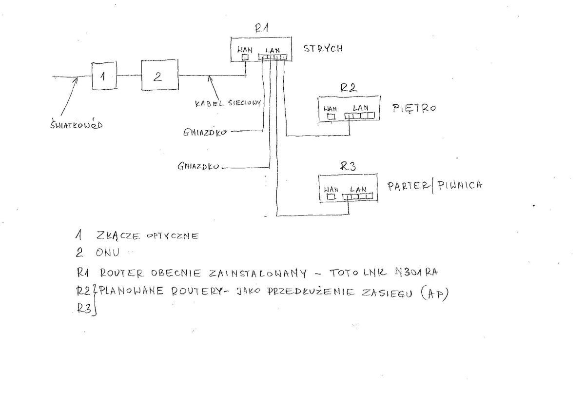

    Jak skonfigurować rozbudowaną, jak na rysunku, sieć o dodatkowe routery?
    Schemat sieci z trzema routerami i światłowodem, rozprowadzony na strych, piętro i piwnicę
    AI: Czy możesz załączyć rysunek/topologię swojej sieci lub dokładniej opisać, jak obecnie wygląda połączenie routerów i innych urządzeń?
    AI: Jakie modele routerów są używane w Twojej sieci i w jakim trybie pracują (np. router, access point, bridge)?
    TotoLinkjako R1 i tplink jako R2

    Wszystko dobrze, ale R2 i R3 zamień na S1 i S2.

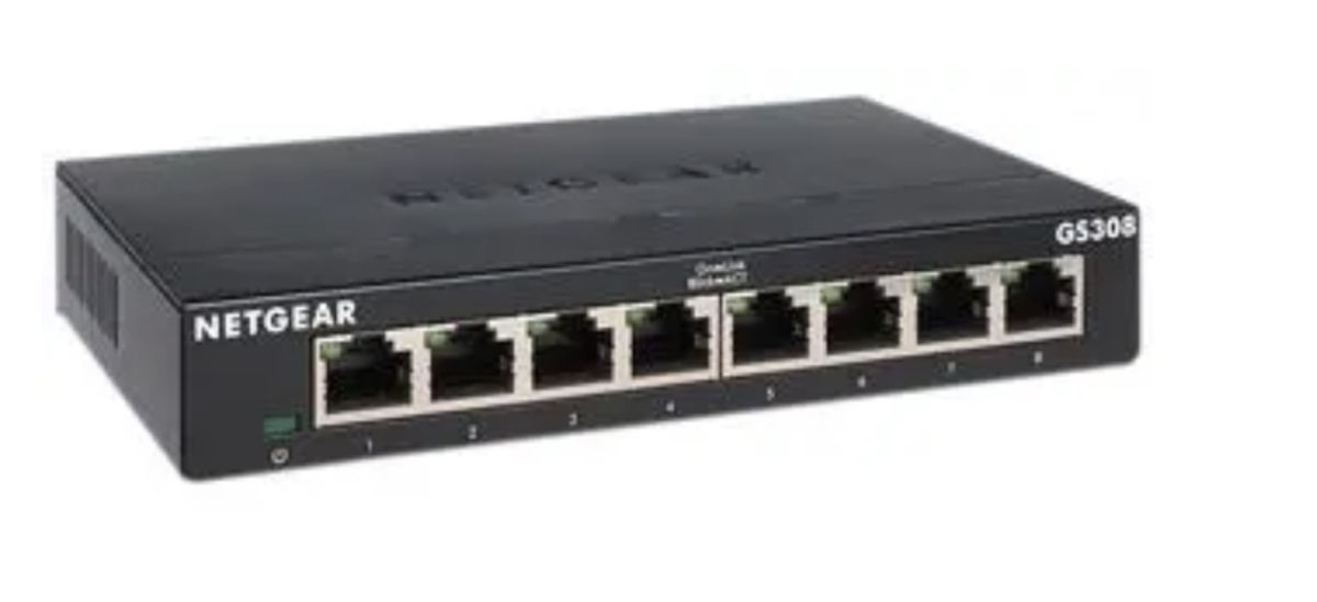

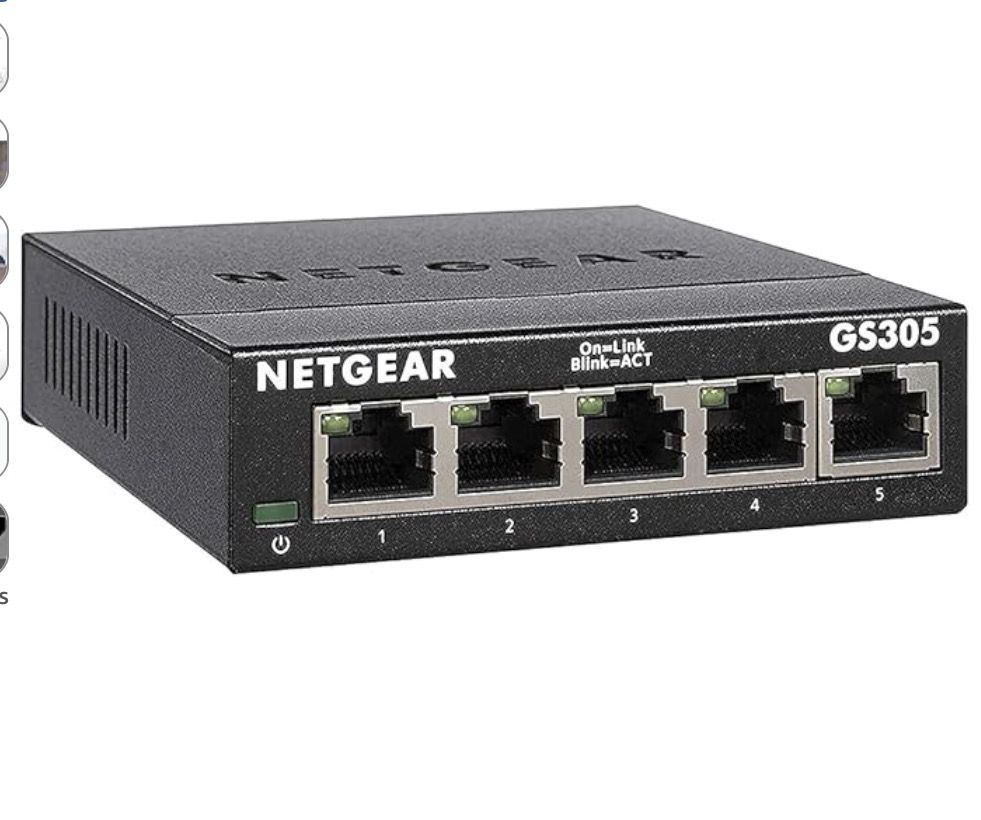

    Na przykład takie, rozmiar w zależności od ilości planowanych złączy.
    Niezarządzalny switch Netgear GS308 z ośmioma portami Ethernet RJ-45
    Pięcioportowy switch Ethernet NETGEAR GS305 z metalową obudową
    I zostań przy nie-zarządzanych, bo zarządzalne to dla osób z wiedzą jak to wykorzystać.
    Takie switche nie będą bruździły z adresacją IP, serwisem DHCP itp. Sama radość i wygoda.

    Nie dodawaj nowych routerów. W sieci lokalnej router powinien być jeden. Reszta to switche i acces pointy.
    Schemat jest OK., terminologia trochę nie tak, bo zamiast R2 i R3 powinieneś wpisać AP2 i AP3. Tu zakładam, że R2 pracuje w trybie AP.
    Odnośnie AP to do przemyślenia masz głównie jedną sprawę, a mianowicie, czy chcesz, aby mieć w domu płynne przełączanie, czyli fast roaming. Jeśli nie jest to dla ciebie istotne, to wtedy jako A3 może być dowolny ruter pracujący w trybie AP lub jakiś AP.
    Jeśli zaś chciałbyś mieć fast roaming, wtedy trzeba zastanowić się na rozwiązaniem (fast roaming R1 + A2 + A3 lub tylko A2 + A3) i doborem sprzętu do wybranej koncepcji.

    Autor używa potocznej nomenklatury dlatego napisał o "routerach".
    Autorze - tak, mogą to być routery pod warunkiem, że będą pracowały w trybie access point (AP) a nie w trybie routera lub zamiast routerów w trybie AP kupić same AP jak koledzy wyżej radzą.
    [edyta]
    Zwróciłbym przy tym uwagę na funkcję roamingu WiFi. Jeśli te AP w punktach R1, R2, R3 nie będą ze sobą współpracowały to wędrujący host (np. telefon) będzie uparcie trzymał się słabego, odległego sygnału mimo, że będzie już w zasięgu mocniejszego AP i internet w telefonie będzie kiepsko działał mimo posiadania dodatkowego AP. Dlatego warto jest przy zakupie pomyśleć od razu o roamingu WiFi. To sporo ułatwia użytkowanie takiej konstrukcji sieci jaką chcesz zbudować.
    Dodatkowe pytania: Kable już masz czy będziesz ciągnął ? Masz możliwość przeciągnięcia większej ilości kabli ?

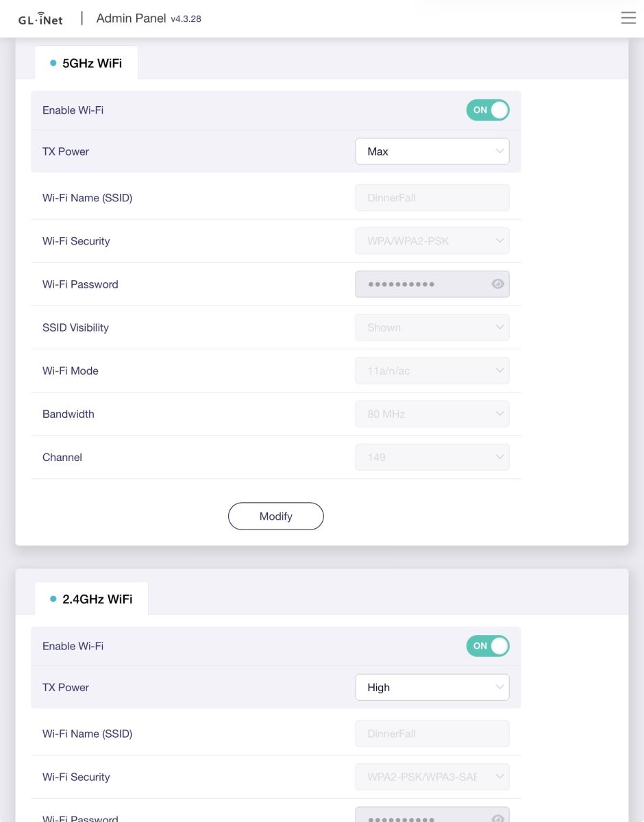

    Erbit napisał:
    Nie znam systemu, który by potrafił "zapamiętać" dwa hasła do "jednego" SSID.
    Są, są. Wystarczy że ustawisz różne hasła na różnych pasmach.
    Panel administracyjny Wi-Fi z ustawieniami pasm 5 GHz i 2.4 GHz oraz różnymi typami zabezpieczeń
    I żeby było śmieszniej ja już taki michałek widziałem i to niejednokrotnie.
    Jeśli cię zastanawiają pytania typu: tablet, telefon się łączą z WiFi a laptop nie to jedną z odpowiedzi mogą być różne hasła na różnych pasmach.
