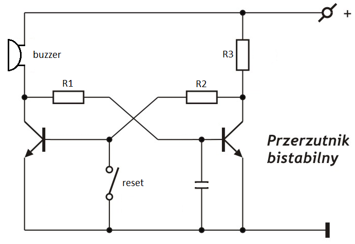

    Bardzo potrzebuję zrobić bardzo prosty układ do buzzera, który ma pełnić rolę pewnego zabezpieczenia.
    Buzzer ten ma się włączyć po podaniu napięcia. Chcę mieć możliwość wyłączenia go (zresetowania) po wciśnięciu przełącznika monostabilnego NO. Jak dotąd sam nie widzę żadnego problemu - wystarczyłby przekaźnik bistabilny, ale...
    Po zaniku napięcia i ponownym pojawieniu się napięcia chciałbym, żeby buzzer znowu działał. A jak wiadomo, przekaźnik bistabilny nie przełączy się sam z siebie po zaniku i podaniu ponownego napięcia. Czy pomógłby mi ktoś zaprojektować jakiś prosty układ?
    Zasilanie: 12 V.
    Buzzer: 12 V, 10 mA.
    Dziękuję, pozdrawiam.
    AI: Czy po zresetowaniu (wyłączeniu) buzzera ma on pozostać wyłączony aż do zaniku i ponownego pojawienia się zasilania, czy chcesz mieć możliwość ponownego włączenia go bez odcinania zasilania?
    Po zresetowaniu (wyłączeniu) buzzera ma pozostać wyłączony aż do zaniku i ponownego pojawienia się zasilania.
    AI: Czy układ ma być zbudowany wyłącznie na prostych elementach (przekaźniki, tranzystory), czy mogą być użyte układy scalone (np. 555, układy logiczne)?
    Wyłącznie proste elementy (przekaźniki, tranzystory).

    Hasło: przerzutnik bistabilny.
    Za schematem z elektrody:
    Schemat przerzutnika bistabilnego z buzzerem, trzema rezystorami i kondensatorem
    Wartości elementów małokrytyczne.
    Tranzystory - dowolne małej mocy, np. bc 547, 327, 337.
    Rezystory:
    R1 - kilkadziesiąt kiloomów. Musi być dostatecznie duży, aby po użyciu przycisku, wyciszyć buzzer (wciąż będzie przez niego płynąć pewien prąd), a jednocześnie nie za duży, aby wprowadzić tranzystor z prawej strony rysunku, w stan nasycenia (patrz uwaga dotycząca R3).
    R3 - kilkanaście kiloomów. Musi być spełniona zależność: R1 / R3 mniejsze od bety prawego tranzystora, najlepiej ze sporym zapasem.
    R2 - kilka do kilkunastu kiloomów. Tu też musi być spełniona zależność, mianowicie: (R2 + R3) / R buzzera (około 1,2 k) mniejsze od bety lewego tranzystora, też z zapasem.
    Kondensator - kilkaset nanofaradów, nawet do mikrofaradów. Większy - dłużej trzeba przytrzymać przycisk, aby wyłączyć buzzer, co może być zaletą chroniącą przed przypadkowym zadziałaniem po omyłkowym, krótkotrwałym użyciu.

    Jeśli układ ma nie pobierać prądu wtedy, gdy buzer jest wyłączony, to wypada użyć dwóch tranzystorów o przeciwnych polaryzacjach.
    Ale jest jeszcze kwestia: oprócz wyłączenia zasilania, mogą się pojawiać krótkotrwałe spadki napięcia zasilania - kiedy taki spadek ma być uznany za wyłączenie? Układ z dwoma tranzystorami o takiej samej polaryzacji może być mniej podatny na takie spadku napięcia.

    Jeśli to ma być do sygnalizowania, że była przerwa w zasilaniu, a obecnie ono na nowo jest - i w takim zastosowaniu po usłyszeniu alarmu wyłącza się go i sprawdza, jakie urządzenia mogą wymagać resetowania po przerwie zasilania - to zwykle prawie przez cały czas buzer będzie wyłączony, a prąd cewki przekaźnika będzie zużywał energię - i pewnie będzie pobierał znacznie większą moc, niż działający buzer.
    Tutaj prąd buzera ma być 10 mA - dla BC547 producent (Philips, nota katalogowa z listopada 2004 roku) podaje napięcie nasycenia typowe 90 mV, maksymalne 250 mV przy prądzie bazy 0,5 mA - czyli w układzie z #4 można dać R2+R3=22 kΩ. A w ogóle R2 jest zbędny (można dać R2=0 i R3=22 kΩ); R1 może być np. 330 kΩ; proponuję jednak pewną korektę: jeśli przy pojawieniu się zasilania napięcie będzie rosło powoli, albo kondensator nie zdąży się rozładować (a nie bardzo ma jak), to buzer może się nie włączyć - więc wypada dodać opornik równoległy do tego kondensatora, i może wtedy R1=220 kΩ, a ten opornik równoległy 33 kΩ, albo 47 kΩ. Jeśli buzer (do takiego układu potrzebny jest taki z wbudowanym generatorem) nie ma w środku kondensatora, to układ mógłby zadziałać i bez kondensatora, ale na wypadek, jakby był, lepiej dać ten kondensator, np. 22 µF.

    Niekoniecznie. Porównywalną, a w wersji "monostable" (podmagnesowany rdzeń), nawet mniejszą.
    Spokojnie. Złącze baza - emiter prawego tranzystora pozwoli na dość szybkie rozładowanie kondensatora do stopnia takiego, aby po ponownym zasileniu układu, na jego kolektorze pojawiło się napięcie wystarczajace do włączenia drugiego tranzystora.

    Układ w poście #7 to robi.
    Można zaprojektować prosty układ resetujący przekaźnik bistabilny dwucewkowy po załączeniu zasilania.
    (wystarczy pewnie tylko kondensator elektrolityczny.)
