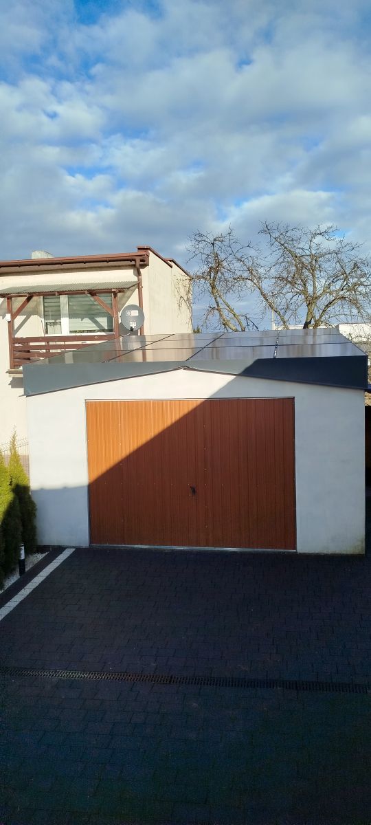

    Witam wszystkich. Proszę o pomoc. Rok temu założono mi panele fotowoltaiczne 5,5 kW na garażu, zdjęcie poniżej. Problem polega na tym, że gdy jest zima, panele ładują w bardzo małym stopniu, mianowicie u sąsiada z taką samą instalacją 13 kW dziennie, a u mnie w tym samym dniu 3 kW. Instalatorzy tłumaczą się, że jest słaby punkt, zacienienie, domy przecieniają itp. itd. Kiedy instalowali panele rok temu, mówili, że będzie śmigać jak na domu. Połączenie mam szeregowe i zastanawiam się, czy dałoby coś podłączenie równoległe? Nie wiem, co teraz zrobić z tym faktem, ponieważ zainwestowałem niemałe pieniądze, a działa to tak, jakby miało ładować baterię w pilocie. Czy jedyną opcją jest przeniesienie tego wszystkiego na dom, gdzie słońce jest mocne? Niestety na dachu od południa mam kopertowy dach i wejdzie maksymalnie siedem paneli, dlatego są zainstalowane na garażu. Na garażu jest 12 paneli. Proszę o jakiekolwiek podpowiedzi, może wam uda wymyślić się coś fajnego, mądrego, ponieważ instalatorzy olewają temat i twierdzą, że tak musi być
    Garaż z panelami fotowoltaicznymi, częściowo zacienionymi budynkiem obok

    Lukaszzz90 napisał:
    Problem polega na tym że gdy jest zima panele ładują w bardzo małym stopniu...
    To zupełnie normalne i naturalne. Ilość realnie dostępnej energii w grudniu w porównaniu z czerwcem jest od 8 do 12 razy niższa. W niektórych lokalizacjach w skrajnych przypadkach ta różnica to nawet 15-16 razy mniej. Niestety, to główna wada tego źródła energii - jest jej najmniej akurat wtedy, gdy jest najbardziej potrzebna.
    Lukaszzz90 napisał:
    ...u sąsiada z taką samą instalacją 13 kW dziennie a u mnie w tym samym dniu 3 kW
    Na załączonym zdjęciu widać, że prawie połowa instalacji jest zacieniona. Nie da się wprost porównać dwóch instalacji PV nawet wtedy, gdy są zbudowane z identycznych elementów. Zasadniczy wpływ na realne uzyski mają bowiem odmienne warunki terenowe. Nawet niewielkie zacienienie, miana kątów padania promieni słonecznych, kąt ustawienia paneli, ich wysokość nad gruntem czy orientacja wobec kierunku padania promieni słonecznych będzie mieć istotny wpływ na efektywność. Trzeba brać pod uwagę fakt, że słaba lokalizacja i splot kilku niekorzystnych czynników może zadecydować o nikłej opłacalności całej inwestycji.
    Lukaszzz90 napisał:
    ...czy jedyną opcją jest przeniesienie tego wszystkiego na dom gdzie słońce jest mocne
    Bez wątpienia to najrozsądniejsze rozwiązanie, gwarantujące maksimum uzysków w tych warunkach. A jeśli nie masz korzystnej lokalizacji na dachu, to warto rozważyć konstrukcję na gruncie - takie rozwiązanie ma naprawdę bardzo wiele zalet.

    Mało słońca, pytanie jaki jest kąt ustawienia paneli.
    PV nie jest rozwiązaniem dla naszych szerokości geograficznych - latem korzystać trzeba i będzie dobrze.

    Lukaszzz90 napisał:
    Tłumaczą się że jest słaby punkt zacienienie domy przecieniają itp itd kiedy instalowali panele rok temu mówili że będzie śmigać jak na domu
    Jak instalowali uprawiali marketing a teraz tłumaczą rzeczywistość.
    Lukaszzz90 napisał:
    połączenie mam szeregowe i zastanawiam się czy dałoby coś podłączenie równoległe ?
    To raczej niczego nie zmieni.

    @Lukaszzz90
    W sytuacji, kiedy wiadomo, że występują zmienne w czasie, fragmentaryczne zacienienia obszaru matrycy paneli, a ktoś się upiera, żeby tam położyć PV to wyjścia są następujące:
    • 1. wykonać instalację na mikrokonwerterach,
      2. wykonać instalację klasycznie na falowniku, ale z wykorzystaniem optymalizatorów.
      3. zastosować układ równoległy, bądź szeregowo - równoległy paneli.
    Zaś wykonanie instalacji klasycznie (panele + falownik) kończy się właśnie tak jak u ciebie.
    Wydaje się, że najlepsza opcja to byłoby przeniesienie paneli na dach - kwestia, czy zmniejszona ilość paneli dałaby znacząco więcej uzysku w zimie od obecnej instalacji, tak by cię usatysfakcjonować.
    Można by też przejść na mikrokonwertery, ale i tak byłoby mniej uzysku przy zacienieniach niż na otwartym dachu.
    Optymalizatory raczej nie, jak to jest głównie do ładowania.
    Co do łączenia równoległego czy równolegle-szeregowego paneli to można by też nad czymś takim się zastanowić, ale tu wchodzą w grę również parametry falownika czy ładowarki (napięcia min., napięcie startu) oraz jak te cienie de facto się rozkładają w czasie roku. Tu oczywiście również nie dałoby się osiągnąć mocy max przy zacienieniach, ale powinno być jednak więcej niż w obecnym układzie.
    Do tego wszystkiego, jak widać ze zdjęcia, panele są położone płasko, albo na minimalnym kącie, a to warunki optymalne na lato. Optymalne kąty na zimę to to, powiedzmy, powyżej 40°. To dodatkowo obniża ci produkcję zimą.
    Zainwestowałeś niemałe pieniądze, jak piszesz, ale firmę to wybrałeś sobie na max badziewiarską, bo jeśli zacienienia wchodzą na dach i poza okresem jesienno - wiosennym, to wtedy też zaniżają produkcję. Jeśli wiedzieli o zacienieniach, to powinni cię uprzedzić, że przy takiej instalacji jak zrobili, będą ograniczenia w produkcji. I o ile zacienienia latem mogą nie dawać widocznych efektów, bo i tak nadmiar mocy jest wtedy duży, o tyle w zimie mogą dawać efekt katastrofalny.
    No cóż, patrząc po tym, jak to opisujesz, jak dla mnie zwyczajnie cię oszukano.

    Lukaszzz90 napisał:
    Proszę o pomoc rok temu założono mi panele fotowoltaiczne 5,5 kW na garażu zdjęcie poniżej Problem polega na tym że gdy jest zima panele ładują w bardzo małym stopniu
    Wrzuć tu wykres produkcji dziennej dla grudnia i podaj przynajmniej region Polski w którym są te panele (w grudniu ilość słońca w zależności od regionu PL różniła się diametralnie)
    Porównamy z naszymi produkcjami i się okaże, czy faktycznie masz kiepskie warunki dla PV w grudniu czy to po prostu "taki mamy klimat"
    Chociaż ze zdjęcia, które dałeś można wiele wywnioskować: panele na płasko, słońce najniżej w roku, najkrótsze dni w roku = raczej jest wszystko OK.
    Przykładowo, ja mam on-grida na dachu wschód-zachód (35stopni nachylenie dachu) o mocy 1,6kWp i do wczoraj produkcja w grudniu oszałamiające 15,6 kWh (może za cały grudzień dobije do 20kWh). Tak po prostu jest, w grudniu PV praktycznie mało co dają. W czerwcu nieco ponad 200 kWh wyprodukują, czyli jakieś x10 razy więcej.

    Bardzo mały kąt tych paneli. Latem super ale zimą zawsze będziesz miał niższą produkcję od każdych paneli zamontowanych chociaż o kilka stopni więcej.

    sq3evp napisał:
    Nie wiem, czy w Polsce nie jest lepiej montować panele pod kątem dla zimy?
    Latem jest znacznie większe nasłonecznienie.
    Dobrze, że nie ma opadów śniegu bo wręcz pionowy montaż byłby najlepszy jakby u większości śnieg miał leżeć na panelach od listopada do końca lutego.
    A do autora wątku. Napisz jakie masz panele i falownik może da radę zrobić dwa stringi.

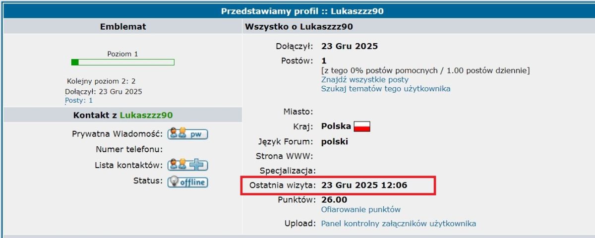

    Temat chyba autora średnio interesuje, bo od napisania tematu nie zajrzał na forum.
    Profil użytkownika forumowego z informacją o ostatniej wizycie 23 grudnia 2025 o 12:06
