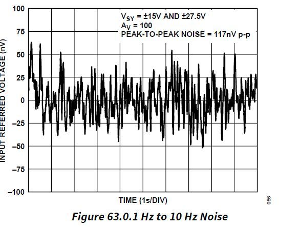

    Pomiar napięcia stałego - to pomiar wartości średniej napięcia.
    strikexp napisał:
    Ale co z tego jak to tylko uśrednia tętnienia. I od pewnych rozdzielczości takie pomiary stają się bezużyteczną średnią szumów samego sygnału mierzonego.
    Szumy to napięcie przemienne - nie stałe.
    Wykres napięcia odniesionego do wejścia z szumem 0,1 Hz do 10 Hz, amplituda 117 nV p-p
    Wrtość średnia szumów jest zero.
    Dlatego szumy nie mają znaczenia przy pomiarze wartości średniej napięcia.
