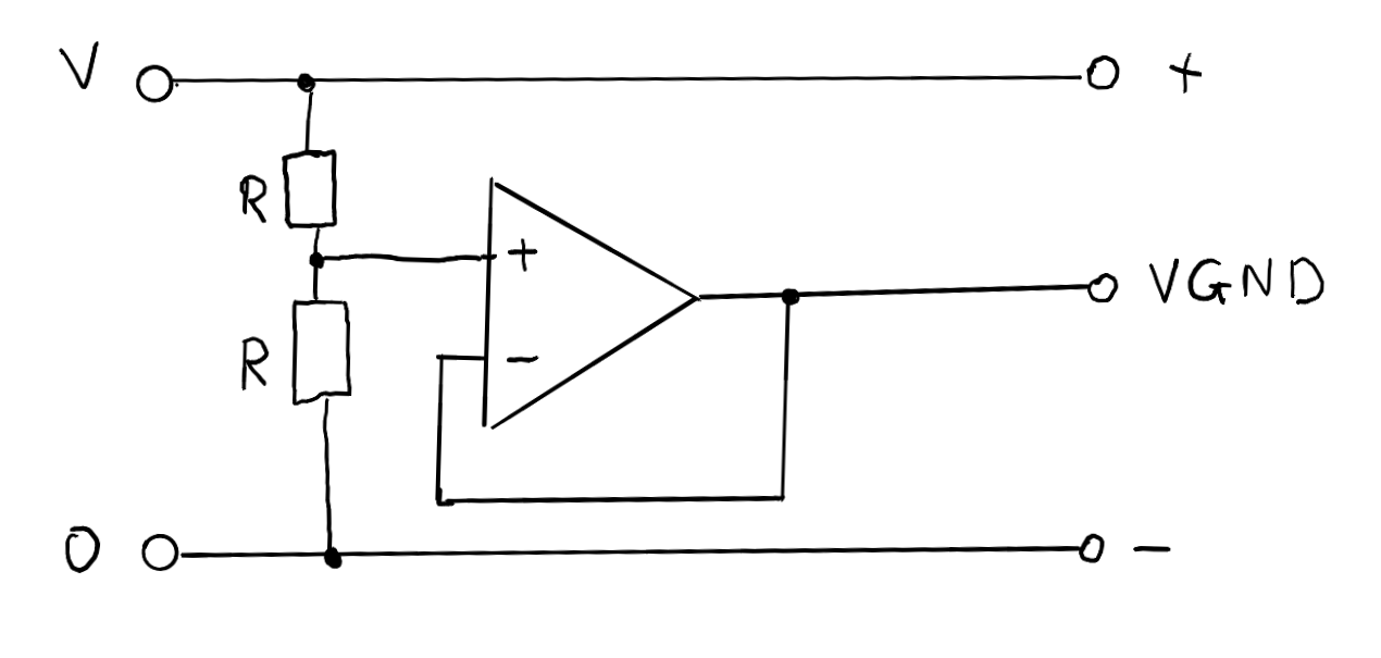

    Może mi ktoś podpowie jak najsensowniej zrobić zasilanie symetryczne DC z dodatniego DC.
    Ogólnie zamysł jest taki, że albo z akumulatora albo z zasilacza laboratoryjnego mam napięcie 2,5x wyższe od symetrycznych. I chciałbym uzyskać 500 mA symetrycznego np. +/-5 V lub więcej.
    Przejrzałem rozwiązania, ale nie czuję jak to zrobić. Z tego co widzę rezystory dzielnika odpadają z powodu mocy. Może robi się wirtualną masę w jakiś inny prosty sposób lub w miarę tanim scalakiem.
    Będę wdzięczny np. za schemat.
    Będę potem to gładził z szumów stabilizatorami LDO, więc to dodatkowe utrudnienie aby nie była to jakaś szalejąca szumami przetwornica.

    Jak rozumiem pomysł jaki sugerujesz, to "sztuczna masa" skoro mówisz o dzielniku rezystorowym.
    Można to ulepszyć dając wtórnik, który ma mniejszą rezystancję wyjściową:
    Schemat wtórnika napięciowego z dzielnikiem rezystorowym zasilanym napięciem symetrycznym
    Jest sporo wzmacniaczy operacyjnych, które potrafią obsługiwać całkiem spore prądy, https://www.ti.com/product-category/amplifiers/op-amps/power/overview.html
    Ale to ciągle chyba sięganie lewą ręką do prawej kieszeni, może jednak po prostu konwerter na napięcie ujemne?

    Najprościej i najskuteczniej będzie zrobić to na tak zwanym aktywnym dzielniku napięcia. Taki dzielnik, jak nazwa wskazuje, dzieli napięcie wejściowe na dwa symetryczne napięcia. Tranzystory wyjściowe trzeba dobrać takie, żeby obsłużyły potrzebne prądy (500 mA). Wzmacniacz operacyjny powinien być z takich, co dobrze pracują przy pojedynczym i niskim napięciu (np. LM258, 358). Zasilacz wejściowy powinien mieć więc napięcie dwa razy wyższe (10 V) i prąd co najmniej taki, jak potrzebujemy (500 mA). Brak impulsowych zakłóceń zapewni tylko jakiś analogowy zasilacz. Przykładowy schemat dzielnika załączam w pliku.

    To jest dokładnie taka sama zasada działania, co układ z postu #3, tylko wzbogacony o stopień wyjściowy push pull (tranzystory T1, T2) i ustalenia punktu ich pracy (R22, R23, D5, D6) aby móc uzyskać odpowieni prąd wyjściowy.
    Moim zdaniem jednak prościej wziąć wzmacniacz operacyjny mocy, który od razu zapewnia obsługę odpowiednich prądów.

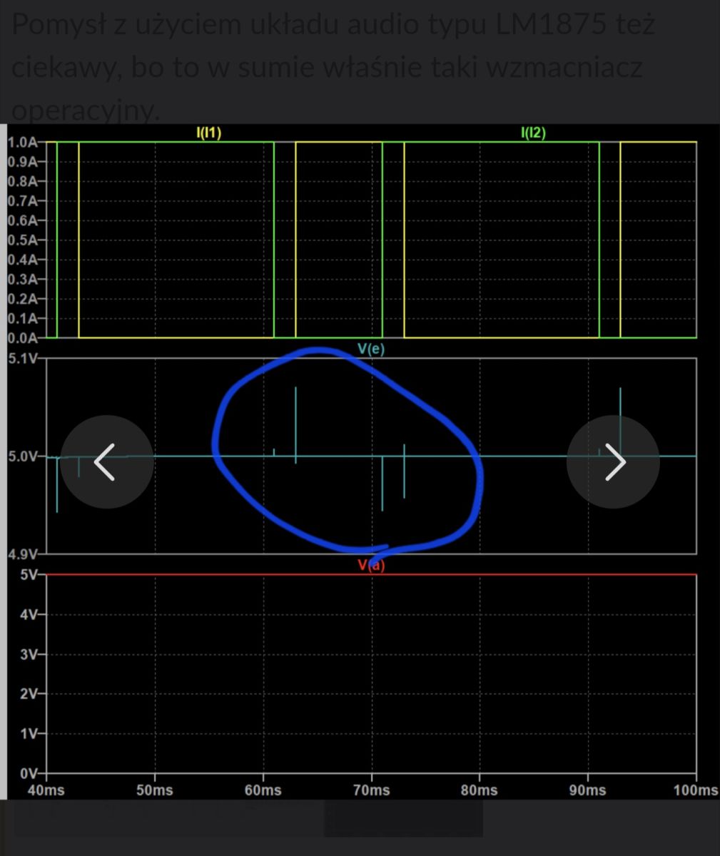

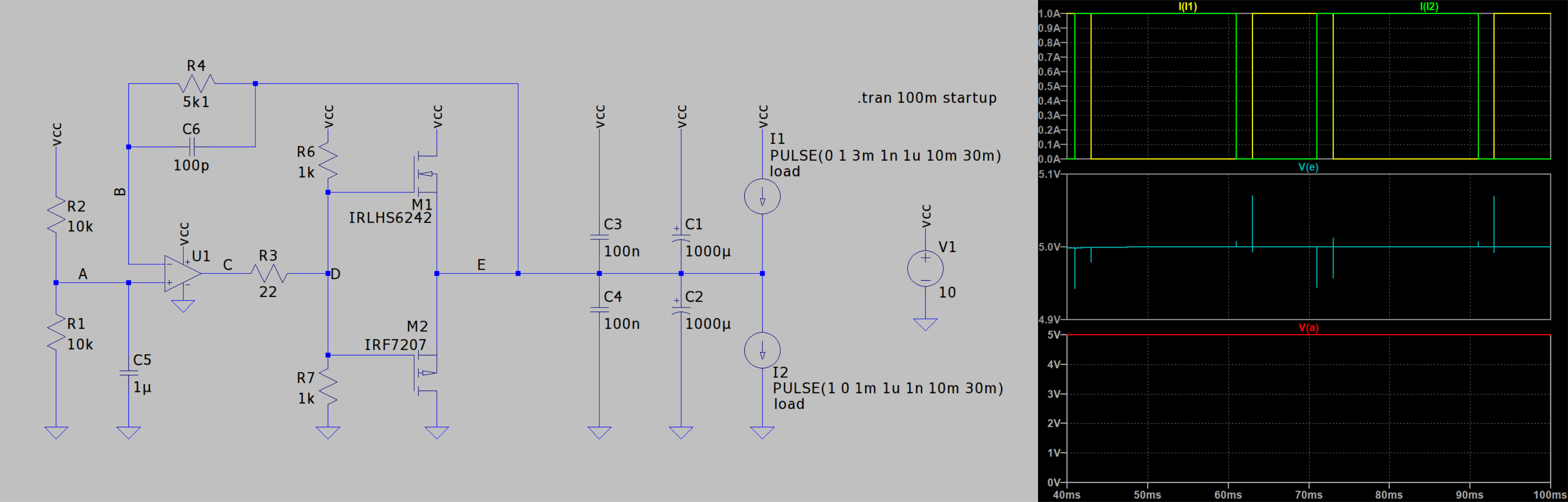

    Tu 500mA raczej nie wyjdzie, ale faktycznie zastąpienie bipolarów mosfetami powinno pomóc - dość popularne w necie.
    Tu masz przykład zasymulowany przeze mnie w LTspice'ie.
    Schemat LTspice z MOSFET-ami IRLHS6242 i IRF7207 oraz wykresami prądów i napięć
    Obciążeniem źródła pasywne impulsowe "wredne" ze zboczami 1µs/1ns.
    Na mniejsze prądy są gotowe dedykowane układy scalone np. TLE2426.

    Wzmacniacz push-pull z MOSFET-ami działającymi w układzie wtórników bez polaryzacji bramki? To daje dobrych kilka V zakresu napięć na wyjściu wzmacniacza operacyjnego, w którym oba MOSFET-y są wyłączone - to oznacza generowanie zakłóceń, gdy prądy z '+' i do '-' są prawie równe.
    Co to za artefakty?
    Zrzut ekranu z LTspice pokazujący przebiegi prądu i napięcia z zaznaczoną anomalią
    Jak już masz symulację w LTspice wypadałoby puścić analizę małosygnałową w dziedzinie częstotliwości i jak zwykle by się okazało, że jednak sterowanie mosfetami bezpośrednio z opampa to zły pomysł.

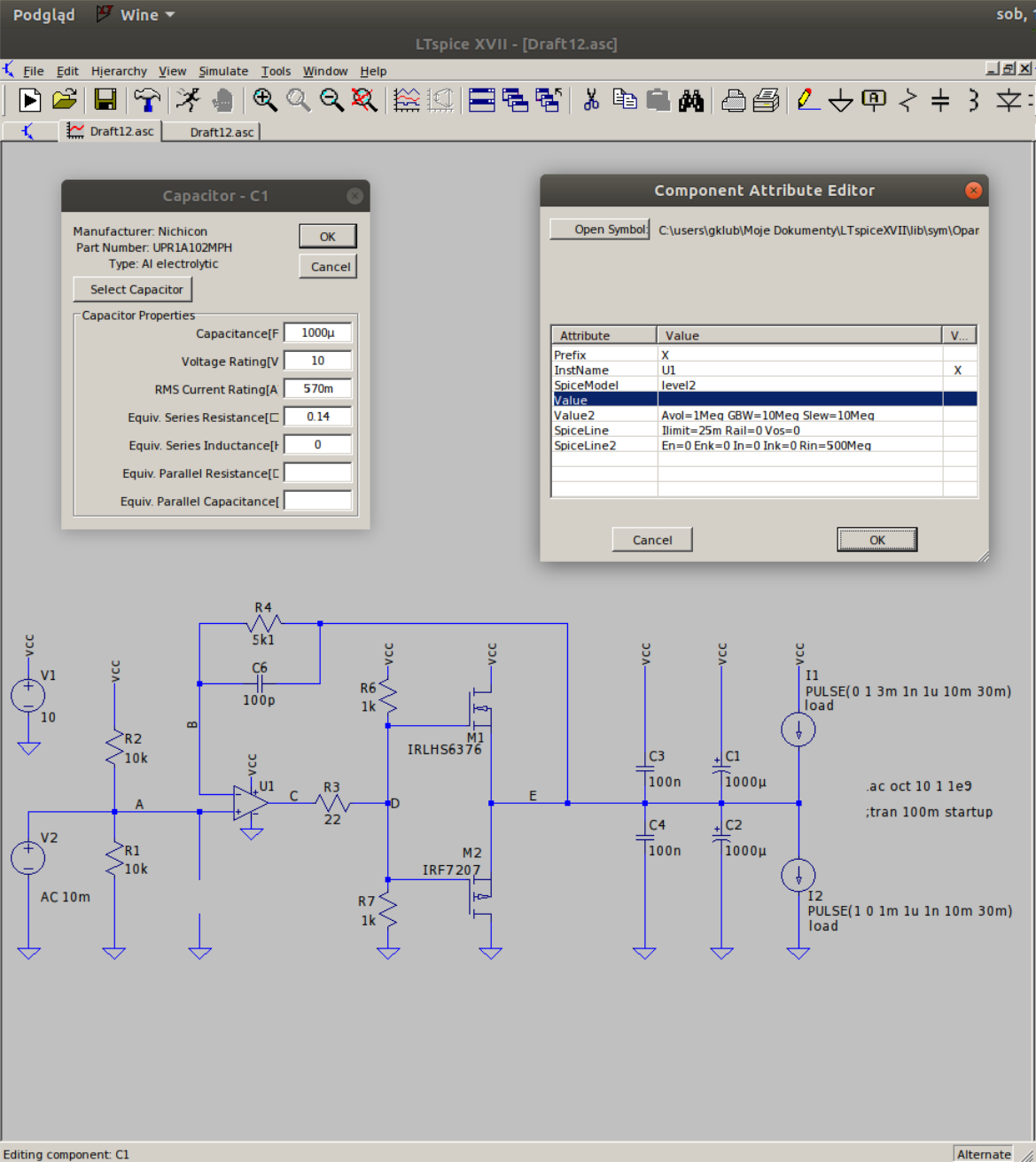

    Z układami sztucznej masy można trzeba uważać na obciążenia pojemnościowe. Wzmacniacze obciążone kondensatorem lubią się wzbudzać, a w obwodzie zasilania zazwyczaj oczekujemy kondensatora.
    @gklub jakie ustawiłeś parametry wzmacniacza i ESR kondensatorów?

    Jak na obrazku, opamp klasy 1,50zł, elektrolity Nichicon z katalogu LTspice'a.
    Schemat zasilacza z użyciem opampa i tranzystorów MOSFET w LTspice

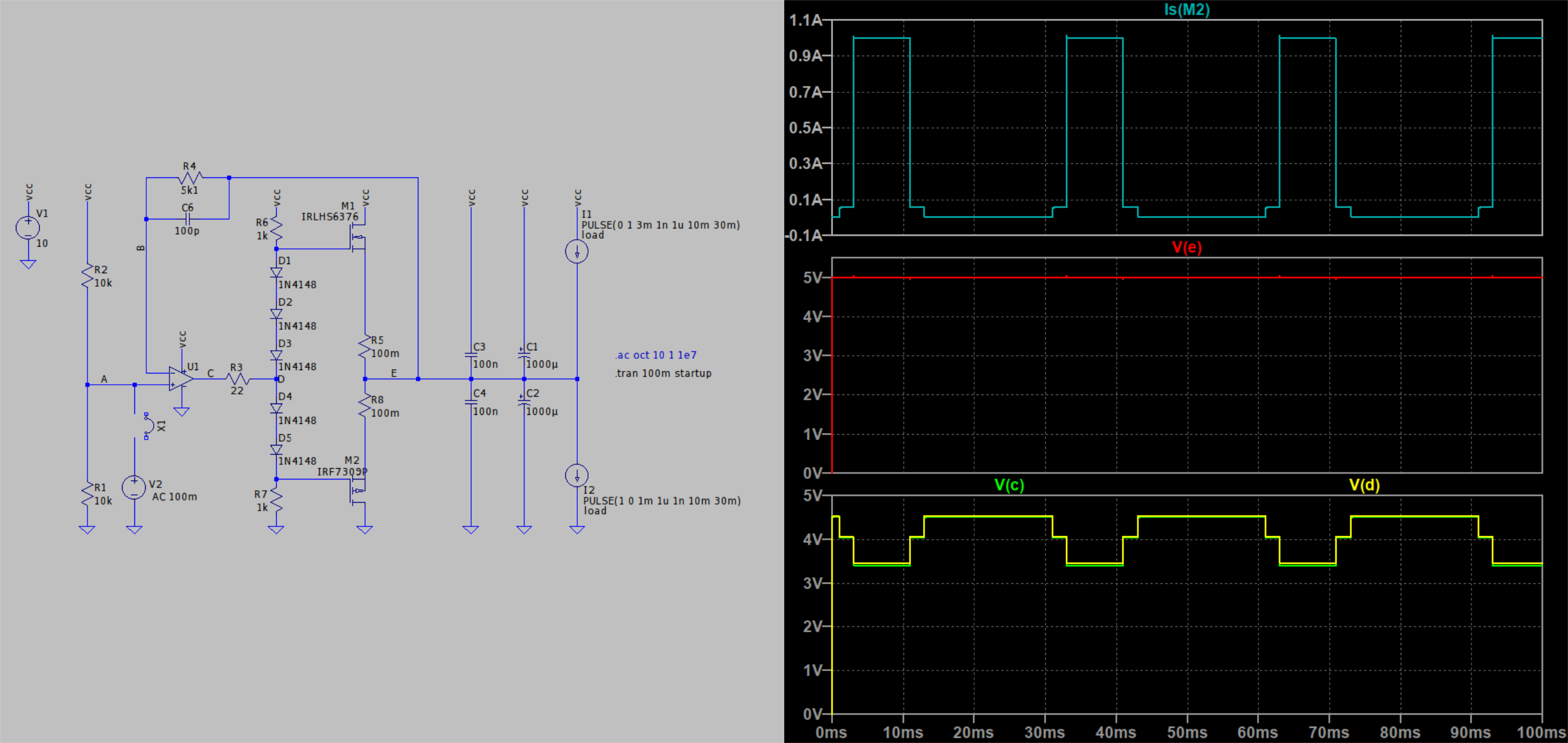

    >>21791081
    Zgoda, tak uproszczony układ słabo spełnia warunki "niskoszumne" - sporo zależy od obciążenia zasilacza.
    Wybierałem tranzystory z małym ładunkiem bramki.
    Przetestowałem też z polaryzacją wstępną.
    Schemat układu stabilizatora napięcia i wykresy LTspice sygnałów prądowych i napięciowych
    Jest jeszcze za ok. 50zł opamp 0,5A OPA547.
