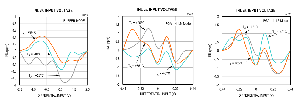

    strikexp napisał:
    Na razie kupiłem za kilka stówek byle przyzwoity przetwornik A/D 24 bit (MCP3913A1
    Kosztuje 15,49 zł + VAT w TME, przy kupnie 1 (przy 3 cena za sztukę jest niższa). PSRR 73 dB; ale według tabeli 4-2 ENOB tylko do 16,7.
    https://ww1.microchip.com/downloads/aemDocume...-Six-Channel-Analog-Front-End-DS20005227C.pdf
    O ile coś mi się nie pomyliło, MAX11200EEE+ ma ENOB 24 (czyli 7 cyfr) przy 5 SPS. TME daje link do noty katalogowej, cena 18,25 zł netto.

    No i zgaduję że MCP3913 ma niskie ENOB, ponieważ on ma wewnętrzną referencję napięcia. Gdy podłączyć zewnętrzną to sytuacja może się drastycznie polepszyć.
    Natomiast przy woltomierzu ważnym parametrem jest Integral Nonlinearity, w w tym moim jest 5, a w Twoim 10.

    Nie twierdzę że jak coś ma więcej cyfr to jest dokładniejsze. Wiadomo że w przetwornikach A/D ostatnie bity są zawalone szumami. Dlatego nie tak prosto kupić multimetr 6 i 1/2 cyfry. Bo niby technicznie już 24 bity to jest zakres max 16.000 000V na wyświetlaczu. A 32 bity, to jest nawet 4.000 000 000V, ale w praktyce nierealne właśnie przez szumy, nieliniowości, dryfy itd. w okolicach 1-10uV zaczynają się schody. Widać to po cenach tych chińskich multimetrów na normalnie dostępnych komponentach.
    Tego czego nie skorygujesz oprogramowaniem, z tym już musisz żyć. A nieliniowych zaburzeń nie da się skorygować inaczej jak uśredniając.
    Oversampling pomaga na DNL ale na INL nie :)
    Nie spotkałem ADC które jakoś istotnie przekraczają 20 bitów. Niby ENOB może być nieco większy, ale jak się spojrzy na błędy to tu kilka ppm błędu wzmocnienia tam kilka ppm INL i osiągnięcie 6 cyfr znaczących będzie wyzwaniem. Nie mam pojęcia na czym robią multimetry 8,5 cyfry ale to musi być dużo większe wyzwanie niż wstawić AD7177-2 który tylko nominalnie jest 32 bitowy

    W 8,5 cyfry stosuje się np komory termiczne i pt1000 do ustalania korekcji. Nieliniowości wynikają też ze zmian temperatury. Możesz też kupić 10 sztuk ltz1000 i odrzucić te które są mniej stabilne.
    Zastanawiam się jakie dają ADC
    Tak z ciekawości zajrzałem do datasheet MAX11284 (najdroższy przetwornik od Analoga) , a tam na INL takie szlaczki:
    Wykresy INL przetwornika ADC MAX11284 w różnych temperaturach i trybach pracy
    Czyli INL 1ppm typowo 4ppm maksymalnie, błąd wzmocnienia max 2ppm po kalibracji, czyli na 8,5 cyfry się nie nada
