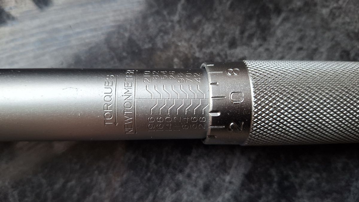

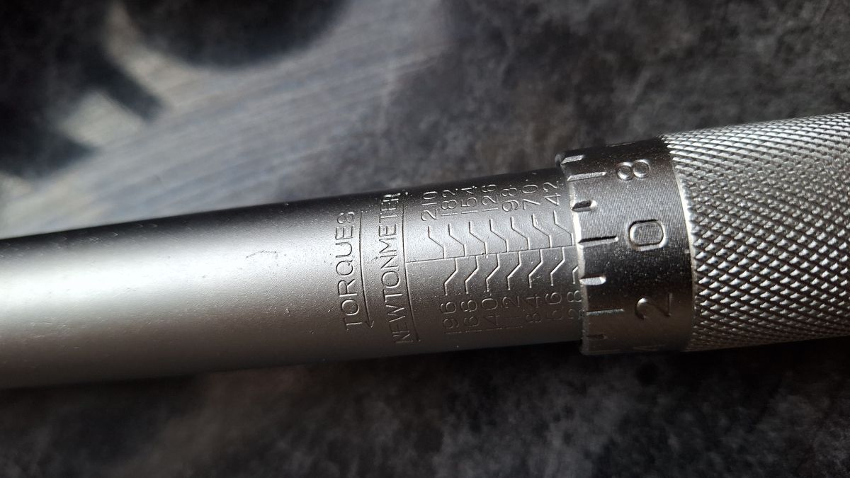

    Witam. Kupiłem klucz dynamometryczny w zakresie 28-210 N·m i mam problem z jego ustawieniem. Mam dwie skale, jedna pionowa, na której są wartości 28, 42, 56, 70, 84, 98, 112, 126, 140, 154, 168, 182, 196, 210 - czyli co 14 N·m, a druga skala jest na obrotowej rękojeści i są na niej wartości 0, 2, 4, 6, 8, 0, 2, 4, 6, 8. Gdy ustawię np. wartość 28 N·m to na obrotowej skali jest cyfra 0, ale gdy na obrotowej skali przekręcę o 10 kresek to wartość wskazuje na 42 N·m, czyli o 14 więcej, choć przekręciłem 10 kresek.
    Widok skali klucza dynamometrycznego MAR-POL z podziałką w Nm i obrotową rękojeścią Skala klucza dynamometrycznego MAR-POL z podziałką od 28 do 210 N·m oraz pokrętłem regulacyjnym
    Jeżeli chcę ustawić np. wartość 33 to jaką wartość mam ustawić na tej obrotowej skali?

    No a jeśli chcę ustawić na 38 N·m to ile powinienem ustawić? 28 N·m na pionowej skali, a na obrotowej ile? Bo jak ustawię 28 N·m na pionowej i na obrotowej przekręcę o 10 kresek, to mi wskakuje wartość 42 N·m. Trochę dziwne, bo wychodzi wartość 1,4 N·m na jedną kreskę.

    Rzeczywiście. Ten klucz dynamometryczny jest wadliwie wykonany i proponowałbym zwrócić go do sprzedawcy.
    Na pokrętle powinna być skala 2×7, czyli cyferki od 0 do 6, dwa razy po obwodzie.
    We fabryce dali pokrętło ze skalą 10, ktoś się pomylił i nawet nikt nie zauważył że jest niewłaściwe.

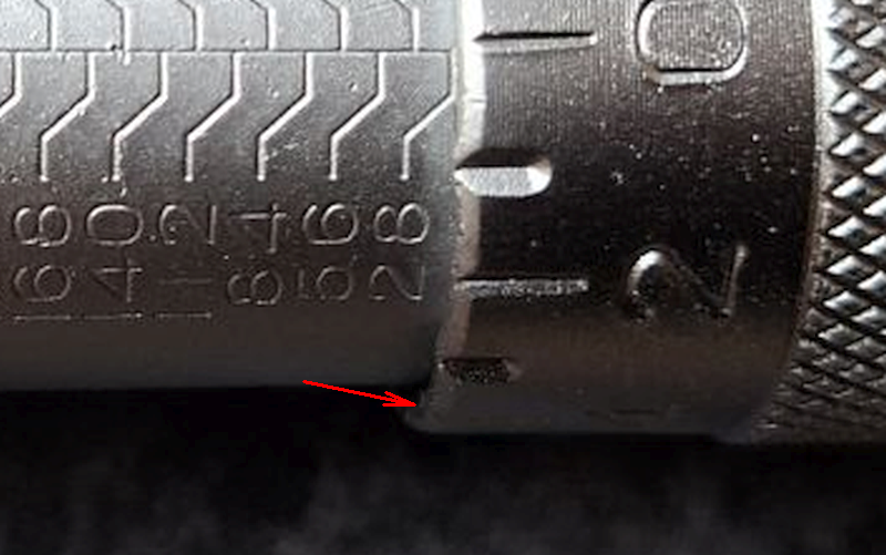

    Czyli 1 obrót, to 20 kresek na rączce obrotowej.
    1/2 obrotu zwiększa zakres o 14Nm (np. od 28 do 42).
    14Nm/10kresek = 1,4Nm/kreskę.
    33-28=5
    5/1,4=3,57 kreski na rączce
    Należy przekręcić rączkę o 3,57 kreski, aby zwiększyć zakres z 28Nm na 33Nm.
    Zbliżenie na pokrętło klucza dynamometrycznego z naniesionymi podziałkami i liczbami.

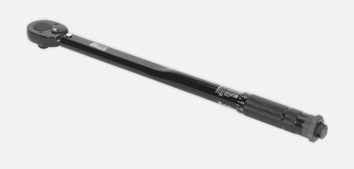

    Może nie byłem dobrze zrozumiany, więc napiszę to nieco innymi słowami:
    Był sobie sprawdzony produkt na rynek amerykański, opanowana technologia sprężyn czy cokolwiek tam siedzi:
    Czarny klucz dynamometryczny z podziałką na rękojeści
    Potrzeba było wypuścić coś na rynek posługujący się skalą metryczną. Po diabła przekonstruowywać produkt skoro technologia jest opanowana. Wystarczy jako tako przeliczyć wartości, dać nową sztancę do ich wybijania i tyle.
    I wilk jest zbity i owca będzie ryczała.

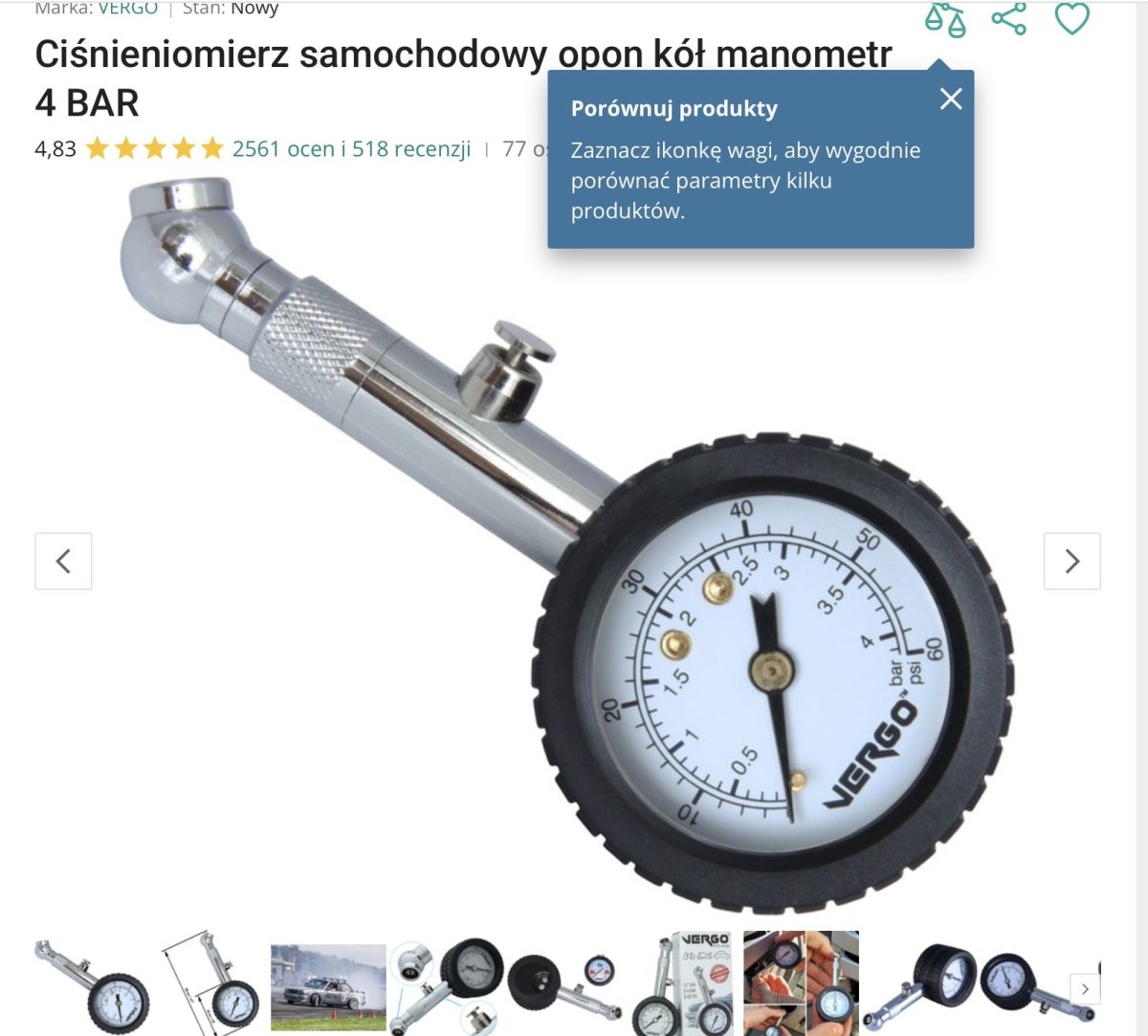

    BANANvanDYK napisał:
    Jak mam napompować oponę, która ma podane dopuszczalne ciśnienie w psi, kiedy mam manometr w MPa?
    Nie żeby coś, ale otwieram allegro, wpisuję hasło manometr samochodowy i co mi się wyświetla?
    Manometr VERGO do opon samochodowych, analogowy, podwójna skala PSI i BAR
    Już nie mówię o manometrach cyfrowych, bo tam za naciśnięciem guziczka zmienia się skala na wyświetlaczu.

    Spójrz jeszcze raz na zdjęcie które przesłałeś. Od góry jest skala FOOT-POUND, a nad nim napis TORQUES. Od dołu jest skala NEWTONMETERS bez napisu nad nim. To oznacza, że podstawową skalą tego klucza jest ft-lb.
    Na kluczu autora tematu skalą podstawową jest Nm, a pokrętło jest niewłaściwe (od skali ft-lb). Dlatego uważam, że ten klucz ma wadę produkcyjną.
    No przecież o tym cały czas wspominam, że klucz jest zaprojektowany na rynek amerykański i NIEUDOLNIE dostosowany do wartości metrycznych.
