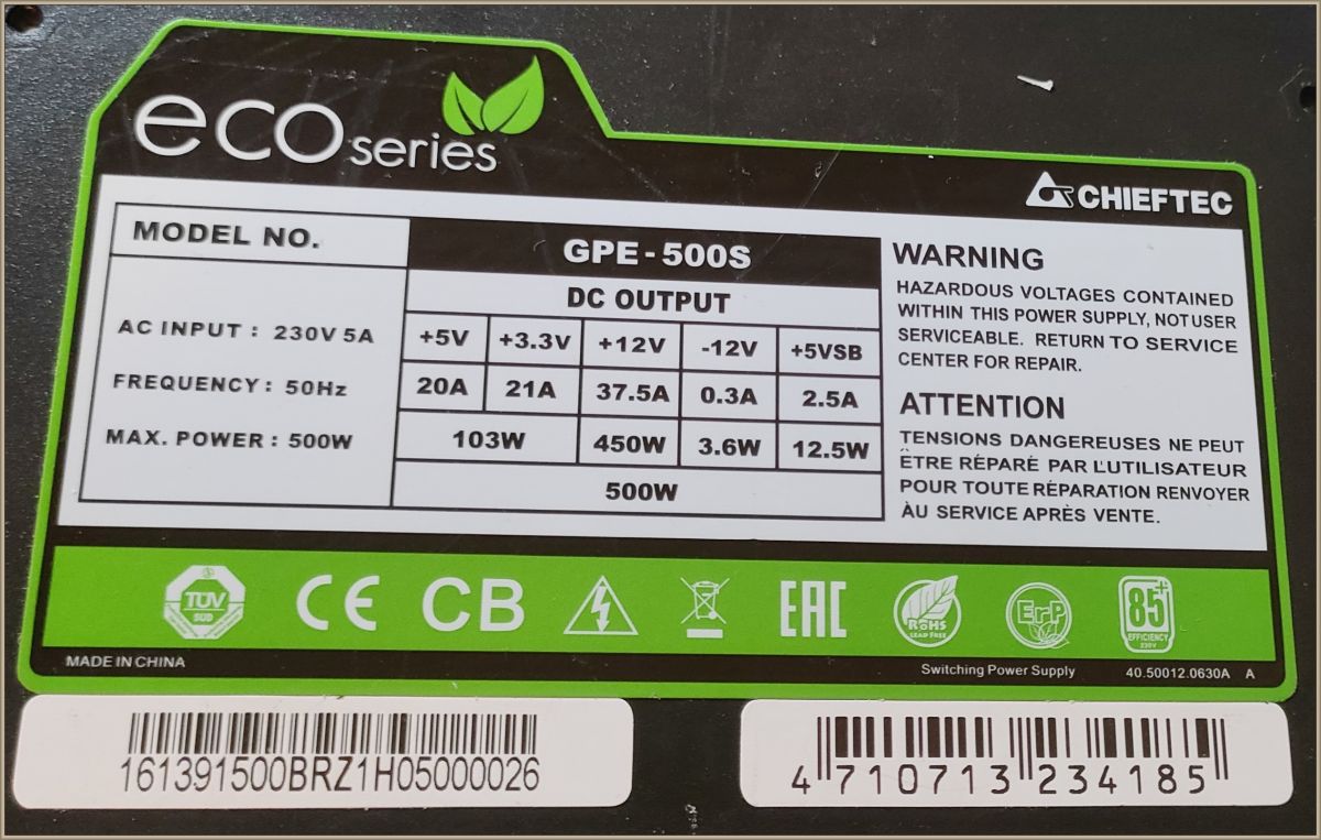

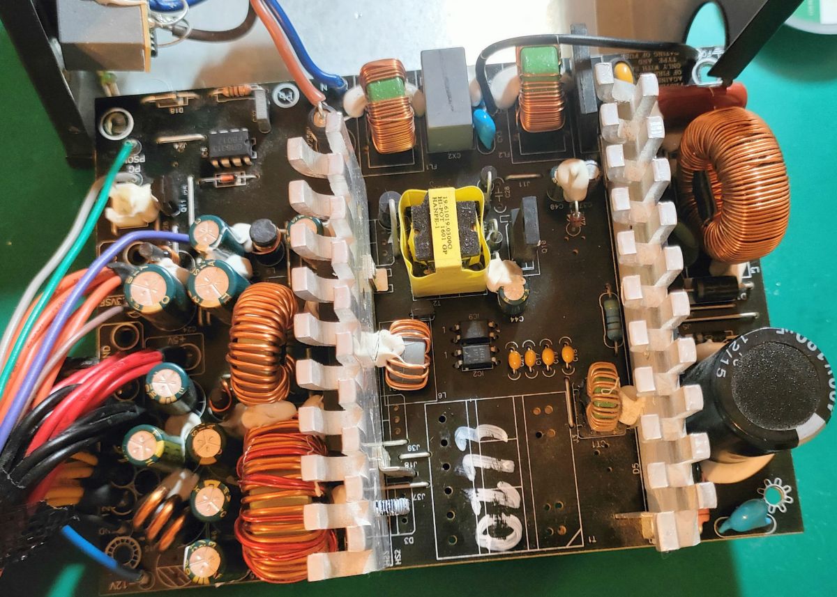

    Witam wszystkich, szukam schematu do ATX-a Chieftec GPE-500S.
    Chyba że ktoś podpowie, co może być przyczyną, że na linii 12 V po obciążeniu napięcie spada do 10 V, czasem poniżej, przy poborze 17 A. Zasilacz na stole, PS on do masy - start.
    Etykieta zasilacza Chieftec GPE-500S z parametrami napięć i obciążeń. Wnętrze zasilacza ATX Chieftec GPE-500S z widocznymi radiatorami i cewkami
    AI: Czy sprawdzałeś napięcia na pozostałych liniach (5 V, 3,3 V) oraz jak zasilacz zachowuje się przy mniejszym obciążeniu na 12 V?
    Przy obciążeniu 1 A napięcie 10,44 V.

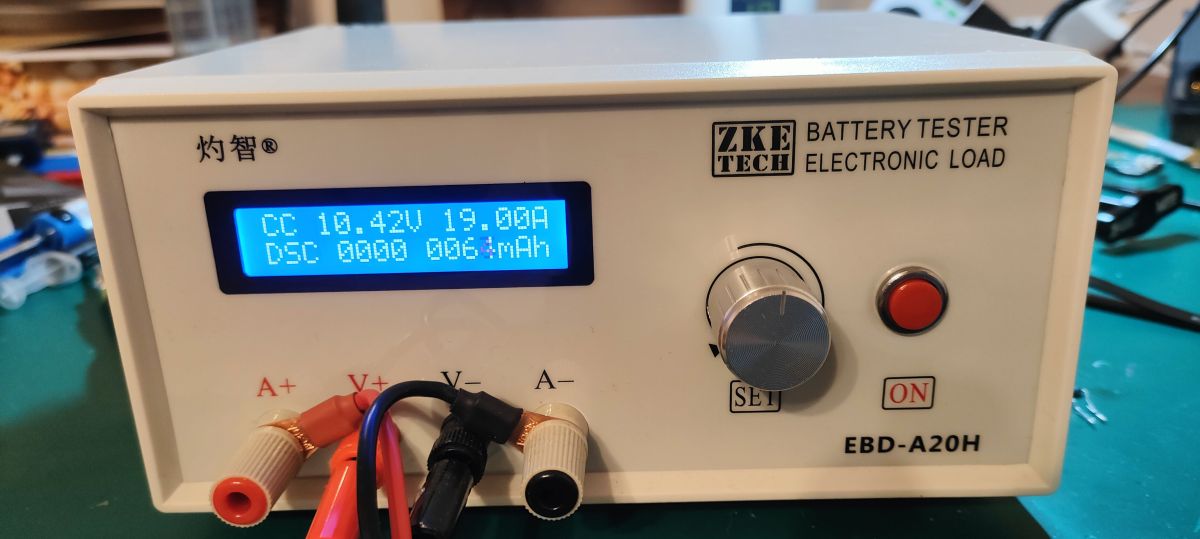

    Mam go podłączony do sztucznego obciążenia. Obciążyłem rezystorem 1 kΩ linię 5 V i 3 V.
    Elektroniczne obciążenie ZKE Tech EBD-A20H wskazujące 10,42V i 19,00A na wyświetlaczu LED

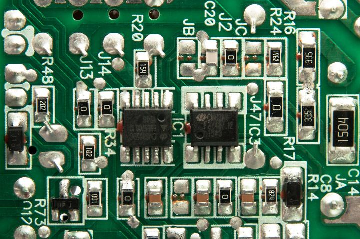

    To wyrób od kompanii Sirfa > dla Chieftec
    - superwizor / monitoring Grenergy GR8313
    - APFC oparto o CM6805BG, plus CM03AX
    Wnętrze zasilacza komputerowego z widocznymi radiatorami i cewkami Zbliżenie na płytkę PCB z układami scalonymi CM6805BG i CM03AX oraz elementami SMD.
    PS.
    Chieftec GPA-500s
    - CM6805BSX (sip-9)
    - monitoring ST9S313 = PS113A.
    - stby 5V TNY176PN
    SM bez wart. elementów RC w zał.
    Chieftec GPB-500S to płytka od CWT (Channel Well Technology),
    - Sitronix ST9S313
    - PWM/PFC- ctrl Champion Micro CM6800TX
    -stby 5V PNY176PN / Power Integrations.

    Jest to normalne.
    1kOhm jak już wspomniano to nie jest żadne obciążenie.
    Jest to klasyczny ATX, musi mieć obciążone wszystkie linie jednocześnie.
