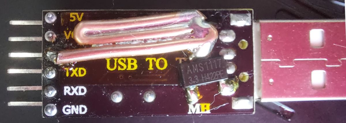

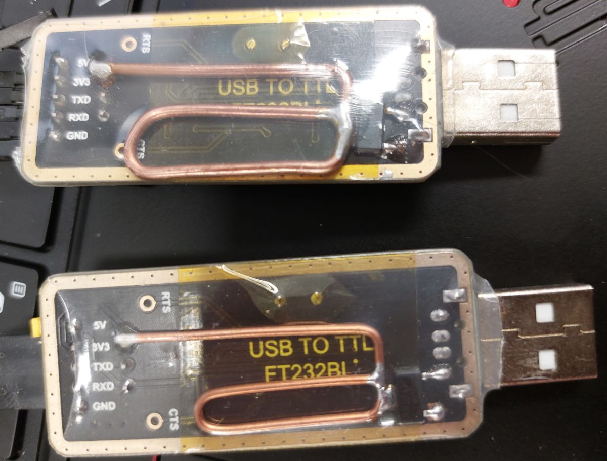

Modyfikacja interfejsu USB<->UART
staskam 22 Sty 2026 17:51 1245 7
TL;DR LABEL_AI_GENERATED
  • Przeróbka interfejsu USB↔UART dodaje stabilne zasilanie 3,3 V do wgrywania Tasmoty lub OpenBeken na moduł WiFi.
  • AMS1117-3.3V z wyciętą środkową nogą trafia między masę a 5 V z wtyczki USB, a całość izoluje taśma kaptonowa.
  • Między radiatorem układu a wyjściem 3,3 V lutowany jest miedziany przewód 2,5 mm², skręcony dla większej masy i powierzchni.
  • Modyfikacja działa bardzo dobrze w interfejsach CH340 i chińskim FT232, rozwiązując problem nadwyrężania napięcia 3,3 V przez moduł WiFi.

W przypadku programowania modułów WiFi za pomocą interfejsu USB-UART, takich jak Tasmota lub OpenBeken, może dojść do przeciążenia napięcia 3,3V na interfejsie. Aby temu zapobiec, stosuje się modyfikację polegającą na dolutowaniu stabilizatora AMS1117-3.3V (z wyciętą środkową nóżką) pomiędzy masę a 5V z wtyczki USB, zabezpieczając taśmą kaptonową. Dodatkowo, między radiatorem stabilizatora a wyjściem 3,3V lutuje się miedziany przewód o przekroju 2,5mm², skręcony w celu zwiększenia masy i powierzchni odprowadzania ciepła. Takie rozwiązanie zostało przetestowane i sprawdza się dobrze zarówno na układach CH340, jak i chińskich modułach FT232, poprawiając stabilność zasilania i ochronę interfejsu podczas programowania.
