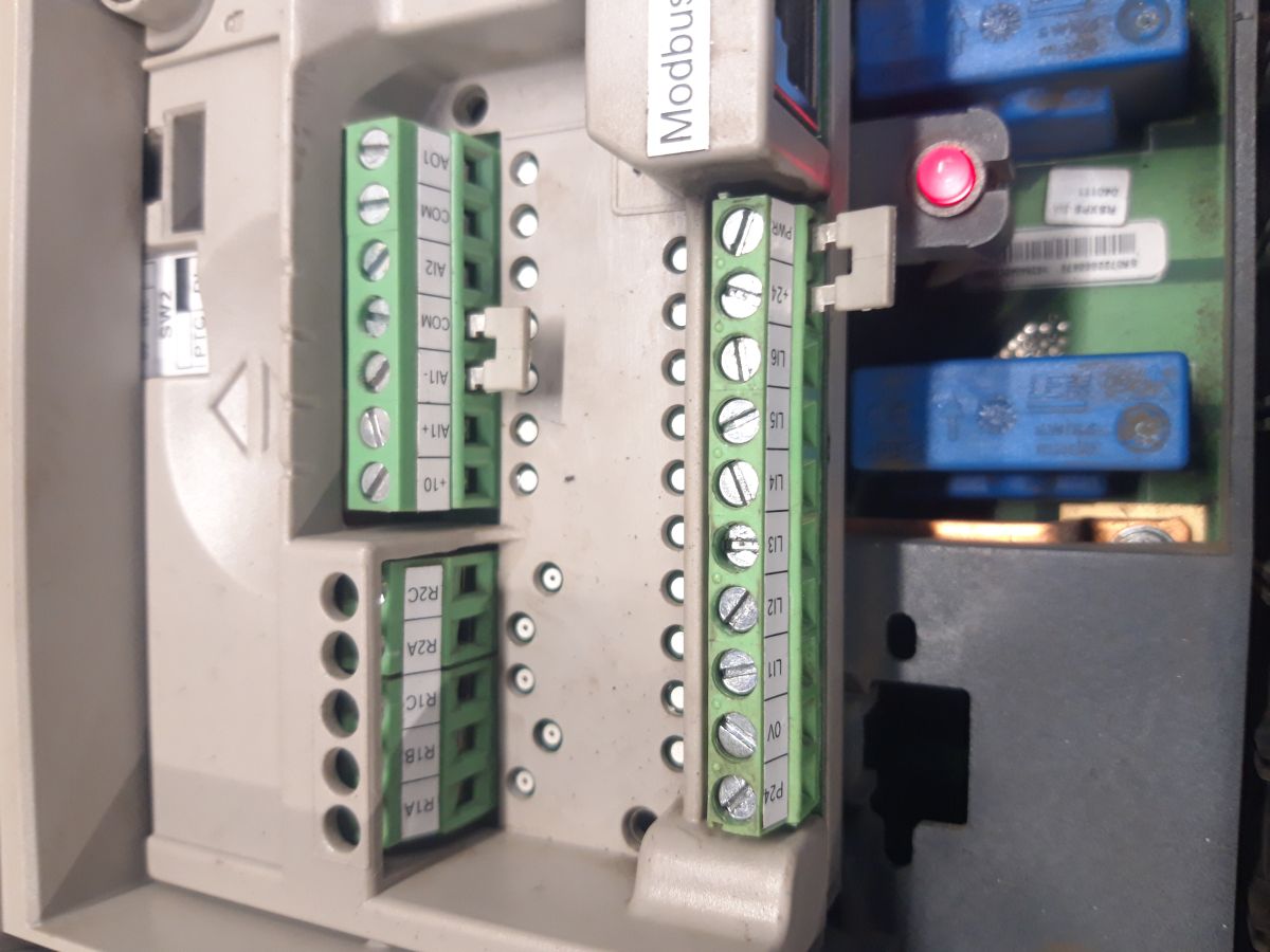

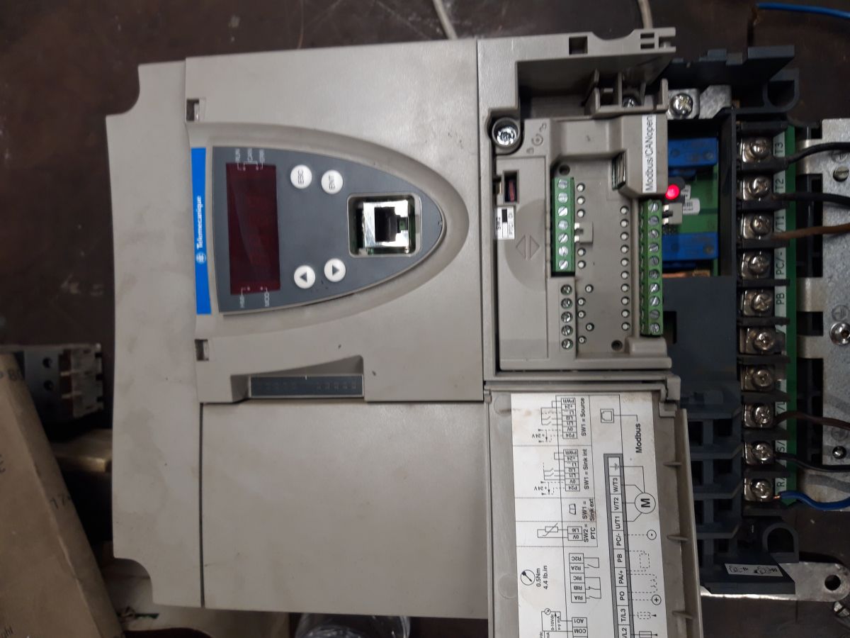

    Mam falownik Shneider Altivar 71 PD11N4AZ.
    Posiadam silnik trójfazowy o mocy 0,37 kW.
    Jak uruchomić ten silnik?
    Opcja autotuningu nie działa, bo wywala błąd tnF, czyli, że nie udało się pobrać parametrów.
    W parametrach tego falownika o nazwie drC nie mogę ustawić ani takiej niskiej mocy, ani prądu.
    W jaki sposób odpalić taki silnik i czy mogę to zrobić z panelu sterowania?

    To jakbyś brał tira do holowania malucha. ;)
    Ogólnie to ma jakąś rozdzielczość pomiaru prądu, sądząc po symbolu twój jest na 11 kW, i może sobie nie radzić z pomiarem prądu silnika 0,37 kW. Ustaw moc najmniejszą, prąd najmniejszy, sterowanie U(f) i powinien kręcić. Nie będziesz miał ochrony od przeciążenia i pewnie kilku innych fancy funkcji, ale regulacja obrotów powinna być.
    Możesz dodać termik dobrany do silnika jako zabezpieczenie (ale to jak już uda Ci się zakręcić).

    Znalazłem drugi, dobry silnik ok. 4 kW.
    Na krótko silnik działa.
    Jednak dalej nie mogę go odpalić z falownika, próbowałem zewrzeć na krótko +24 V i L1 i nic się nie dzieje.
    Wcześniej też ustawiłem Cd.1 w Menu CTL na Term.
    Złącza zaciskowe falownika z opisami L1–L4, LI1–LI4, +24 i 0V oraz moduł z czerwoną diodą

    Zajrzyj na stronę 45 programowania, grupa IOM- parametr LIS1 i zobacz czy jak podłączasz LI1, to czy się zmienia. To da Ci info, czy wejście działa.
    Ogólnie falowniki mają zawsze ustawienie skąd i jak mają brać start/stop oraz kolejne - prędkość. Musisz z tym powalczyć.
    Na stronie 226 masz o poziomach dostępu.

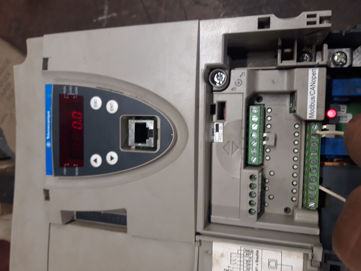

    Jak zewrę na krotko L1 z tym +24 V, na którym jest zrobiona zworka na PWR, to znika napis "ready", a pojawia się 0,0.
    Panel sterownika z wyświetlaczem „0.0” i otwartą komorą zacisków z modułem Modbus/CANopen
    Jak puszczę zworkę znowu pojawia się "ready".
    Nic jednak nie mogę wysterować.

    @lukas198820 Podłączyłeś zewnętrzny potencjometr? "0,0" to start, ale prędkość zerowa.

    Nie podłączałem nic, myślałem, że czestotliwości będę zadawał z klawiszy tego wyświetlacza.
    #10 21841527
    jarekgol
    Poziom 40  
    Posty: 5145
    Pomógł: 642
    Ocena: 1137
    Wygląda na to, że ogarnąłeś start/stop, teraz musisz go nauczyć żeby brał prędkość z klawiatury/rejestru lub jak kolega @Krzysztof Kamienski pisał - dać sygnał z zewnątrz.
