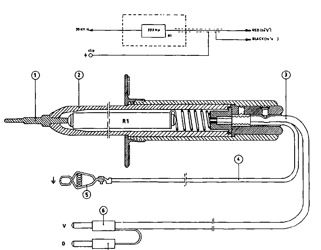

    Pomiar Siglentem
    DCV 6.369M ACV 6.369M
    DCmV 10.266M ACmV 10.195M
    Potrzebuje 10MΩ ściśle i się przejechałem ostro na CEMie.
    Nie wiem czemu w manualu pisze >10M ale ... jestem pod wrażeniem negatywnym.
    Kupiłem taką sondę i do niej potrzebuję ściśle 10M
    Zakup multimetru CEM DT-9987 – opinie użytkowników
    Oparta o rezystor 990MΩ i potrzebuję do niej multimetr o rezystancji wewnętrznej 10MΩ
    Sonda jest jak posobnik tylko w niej jest rezystor 990MΩ
    Myślę nad eksperymentem by do cema dodać rezystor 3.631MΩ zmieniając rezystancję posobnika na 993.631MΩ miało by to sens bo do 10M brakuje 3.631MΩ

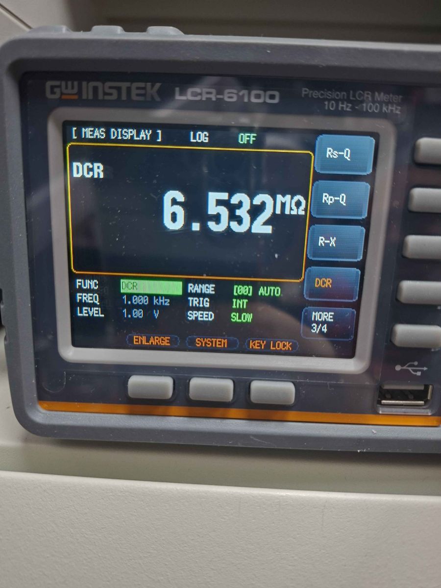

    Nie otwierałem ale kolega mierzył mostkiem i ma taki odczyt
    Więc ten typek tak ma
