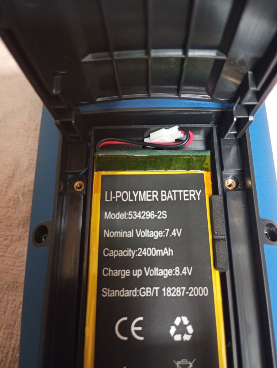

  • #8 21848426
    CosteC
    Posty: 5280
    Pomógł: 399
    Ocena: 1632
    Wielka ta bateria.. Czas pracy mocno słaby - mniej niż 8h. 500 cykli ładowania tylko.
    Jakoś tak nie zachęcił mnie ten film. Strasznie skomplikowany miernik jak na to co oferuje. Może to przez opcję oscyloskopu, nie powiem kusząca jest.
    Niebo to lepsze od ZOY ZT703S i tylko trochę droższe.

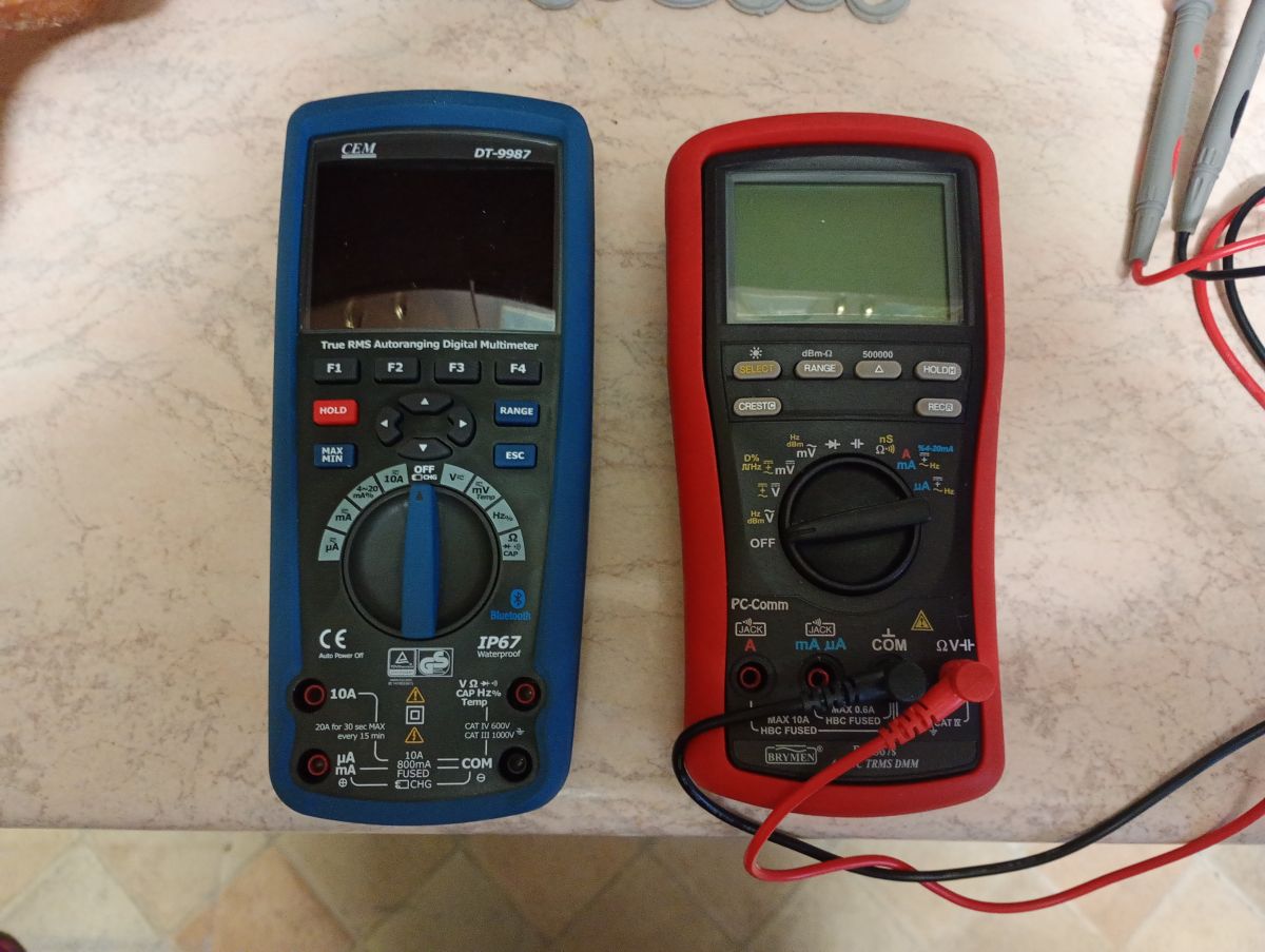

  • #9 21849214
    zdzisiek1979
    Posty: 5419
    Pomógł: 559
    Ocena: 1249
    Dostałem na test od kolegi.
    Dwa multimetry cyfrowe na blacie: niebieski CEM DT-9987 i czerwony Brymen z przewodami
    Już takie dwa mankamenty. Po prawo są podstawowo wolty omomierz i reszta a po lewo amperomierze. Miedzy nimi wyłącznik. I przestawiając się z V na A już nam sie resetuje. Włączenie tra z 2s .
    Druga wada nie zapamiętuje po wyłączeniu ustawienia DC AC załącza się na VAC i trzeba zmienić to w menu. Szybko to się robi. wciska MENU i sa przypisane przyciski AC DC.
    Test ciągłości działa OK mi wystarcza jego szybkość prawie brak opóźnienia.
    Ekran czytelny.
    Złapałem się na tym że wtyki przewodów pomiarowych ciężko się wpinają i miałem sekundowego zonka że cos nie działa a ja nie wsadziłem ich dobrze.
  • #10 21849270

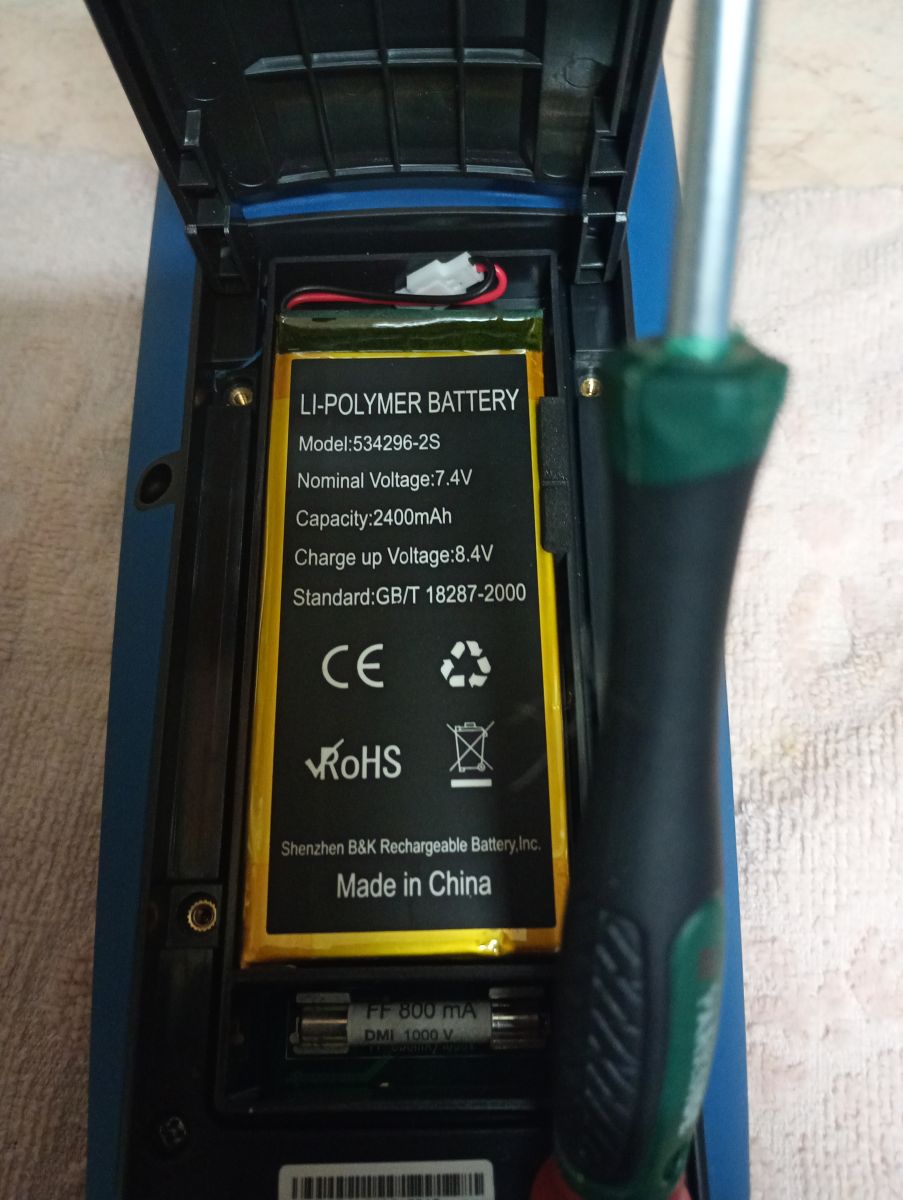

    CosteC
    Posty: 5280
    Pomógł: 399
    Ocena: 1632
    Czy go można ładować z wejścia uA/mA - COM? obrazki tak sugerują... To byłby kosmos.
  • #11 21849386
    zdzisiek1979
    Posty: 5419
    Pomógł: 559
    Ocena: 1249
    Jest przystawka do ładowania w trybie wyłączonym. Tu może być zonk jak się człowiek pomyli tak myślę i popali bezpiecznik niskiego prądu.
    Kupiłem ale się zgapiłem bo mogłem pytać o odbiór osobisty miał bym 20zł w kieszeni jak co. Całokształt 608zł pewnie na poniedziałek będzie.

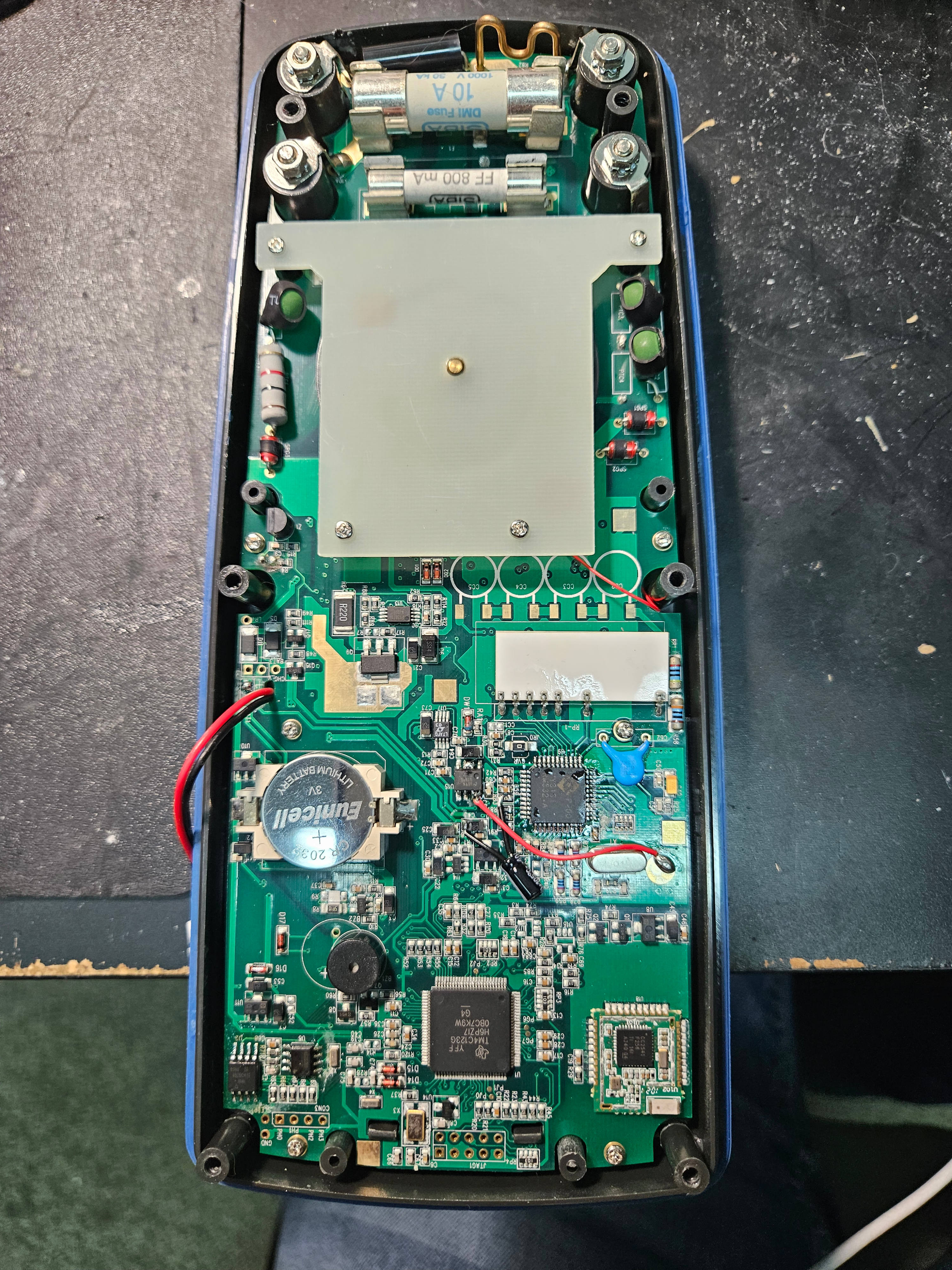

    #16 21850633
    Kris52
    Poziom 24  
    Posty: 496
    Pomógł: 59
    Ocena: 66
    Wstawiam zdjęcie wnętrza.
    Otwarta obudowa urządzenia z zieloną płytką PCB, bezpiecznikami u góry i baterią guzikową
  • #17 21850906
    kris8888
    Poziom 41  
    Posty: 6832
    Pomógł: 532
    Ocena: 1872
    Nienajgorzej to wygląda, wejścia zabezpieczone za pomocą PTC i transili, kalibracja cyfrowa, pewnie za pośrednictwem tego złącza JTAG na krawędzi płytki, dzielnik napięcia na rezystorze napylanym (cienkowarstwowym).
    Raczej wart swojej ceny.

    Dzięki za wnętrze, ale widzę że trochę posmarkali przewodem i kondensatorem.
    On ma menu kalibracyjne ale jest na hasło 4 cyfrowe i nie ma wiedzy jakie to hasło ale jak to prawda to można 1000 kombinacji przejść :)
    Porównywałem na szybko wskazania miedzy CEM a Brymen i na teście diody ( LED ) wskazania różniły się mV ale to dwa różne prądy pomiarowe.
    Dziwnie działa funkcja REAL namęczyłem się ale nie podoba mi się to.
    Zaś nie wiem jak z dużymi opornościami bo ... zauważyłem rozrzut miedzy miernikami na MΩ nie analizowałem dokładności deklarowanych.
    Na wzorcowych opornikach do 100kΩ wypadł dobrze.
    Na elektrolitach 100uF były ⌁2uF rozbieżności. Nie mam wzorcowego kondensatora.
    Jak dojdzie to może będzie szansa porównać dwa . Stary z 1.5 roczny z nowszym.

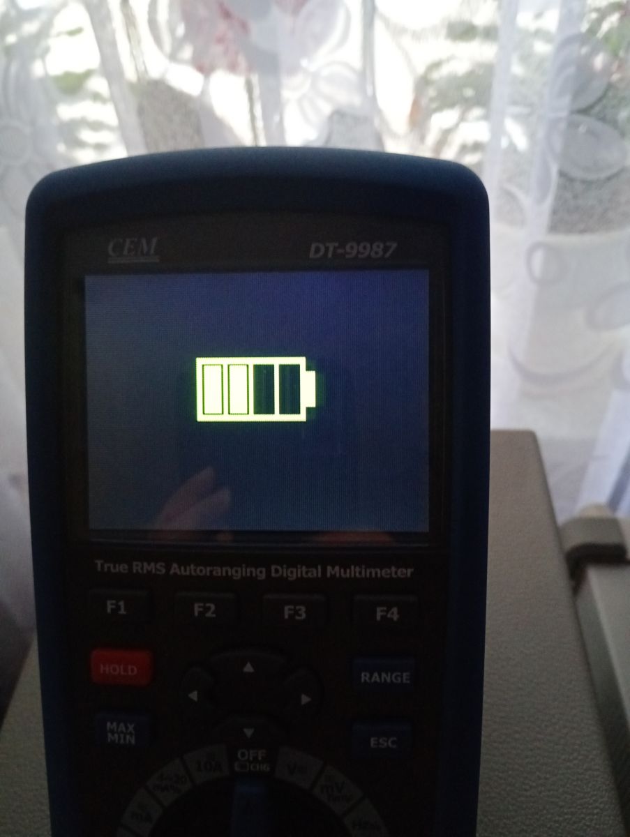

  • #26 21854184
    zdzisiek1979
    Posty: 5419
    Pomógł: 559
    Ocena: 1249
    Aj mi chodziło o stan naładowania akumulatora do transportu że nie może być w 100% naładowany . Że jakieś przepisy transportowe to nakazują.
    Więc tak już trzeci raz mi się wyłączył na amen. Znów go ładuje. Wedle ikony ładowania to trwa około 25min ładowanie i ikona cała że naładowany.
    Coś czuje że będzie reklamacja. Kurna coś jest nie tak. Radość przemija.
    Męczyłem go z godzinę dwadzieścia minut i się wyłączył. Piktogram akumulatora na ekranie pełny.
    Trzymałem go na jałowo i co 10min auto wyłączenie OK tak ustawiłem 10min ale podpiąłem opornik wzorcowy 1kΩ i trzymałem z 15min i klapa.
    Oby nie klapa. Miernik potestowany OK wszystko tylko zasilanie.

    Jutro piszę do sprzedawcy co z tym fantem zrobić.
    Znów się wyłączył na amen. Na ekraniku ikona baterii straciła tylko jedna kreskę.
    Pod zegarkiem wytrzymał na pomiarze rezystancji bo tak ustawiłem i podałem 10Ω ( opornik wzorcowy ) i tak trzymałem to wytrzymał 1h 55min
    Akumulator biały kruk niby się pokazuje w necie ale nie dostępny raczej.
    Otwarta obudowa urządzenia z baterią Li‑polymer 7,4 V 2400 mAh i widocznym przewodem Wnętrze obudowy urządzenia z akumulatorem Li-Polymer 7,4 V 2400 mAh i przewodami
    Podczas ładowania jest taka ikona segmenty się zapełniają i gasną i zapełniają i gasną powoli i na koniec wszystkie świecą
    Multimetr CEM DT-9987 z ikoną baterii na podświetlanym ekranie
    Kurna jetem załamany. Rozwaliło mnie to.
    Dziwne że nie gasną wszystkie kreski w ikonie baterii na ekraniku. Zgasła jedna i tyle po 5 minutach zgasł cały miernik na amen .
