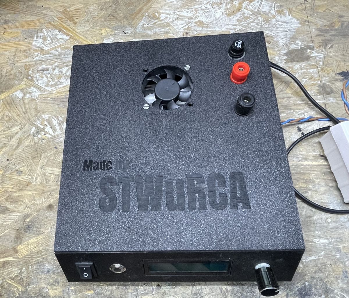

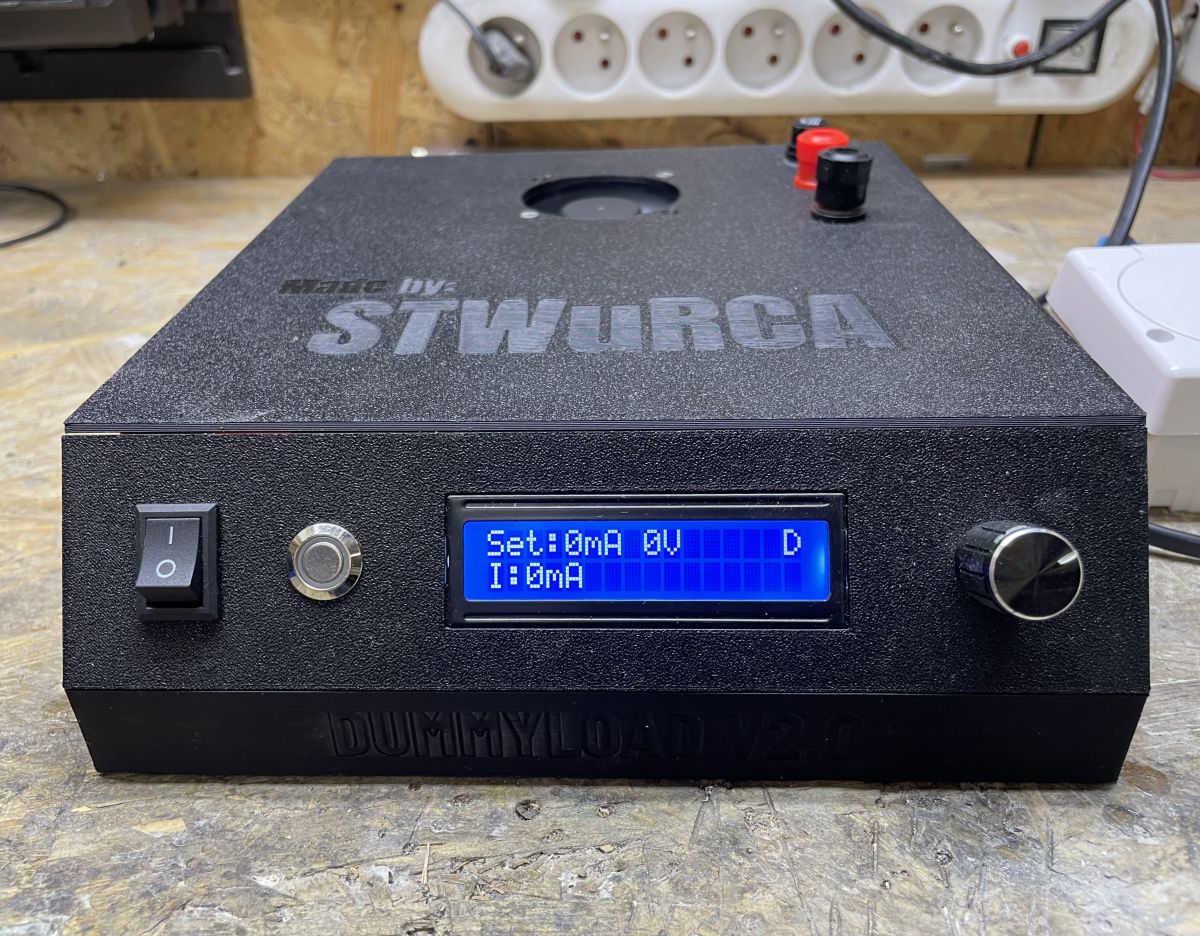

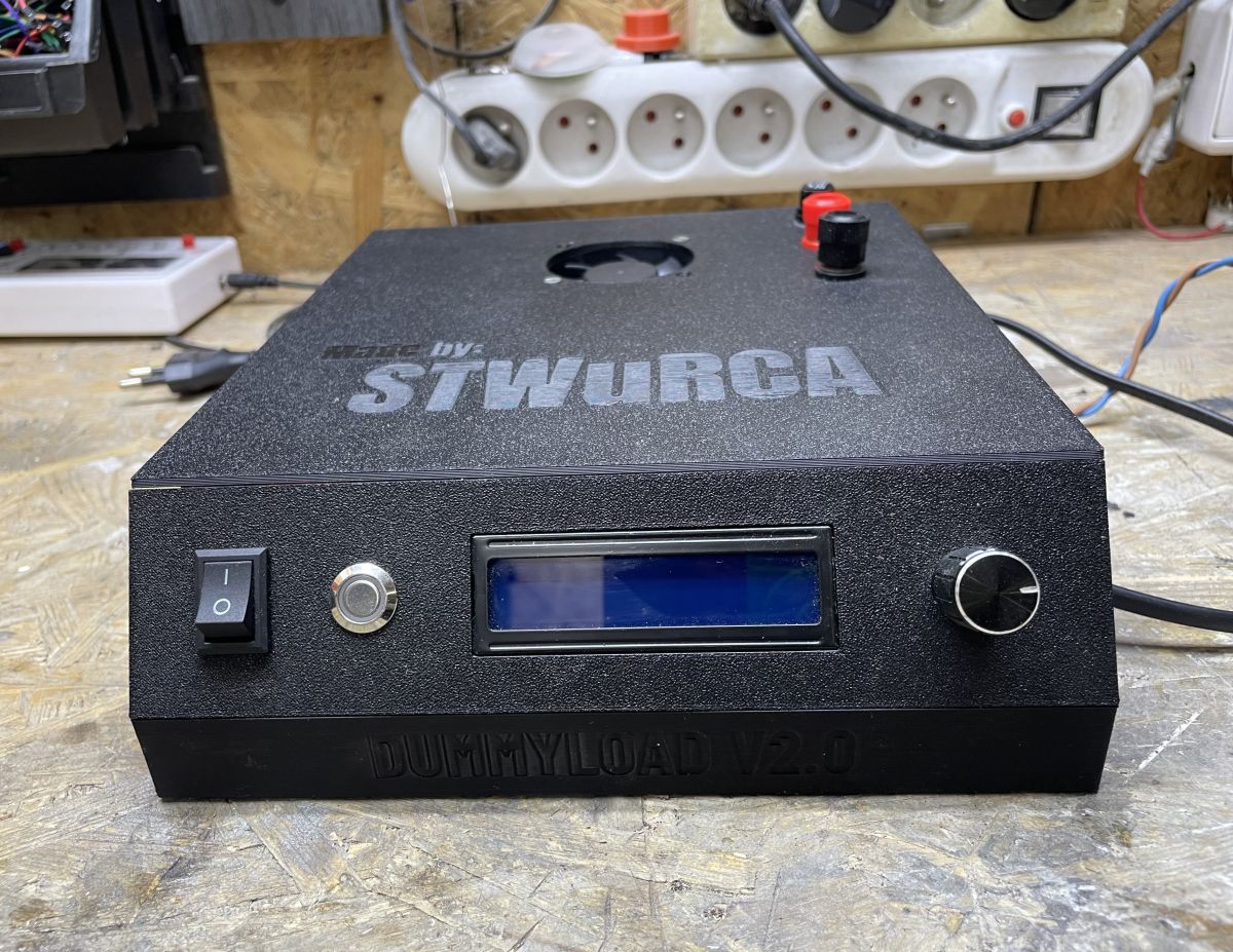

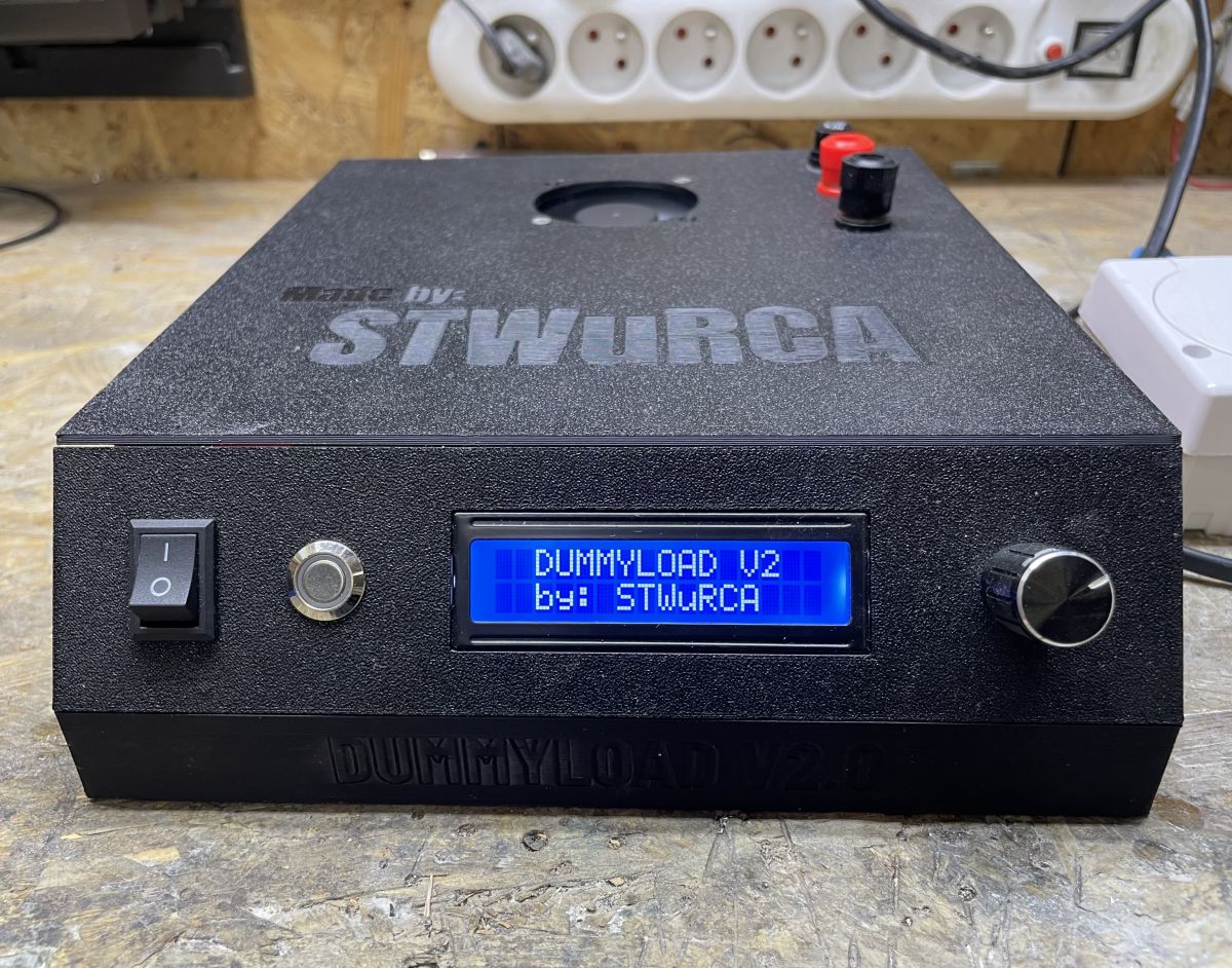

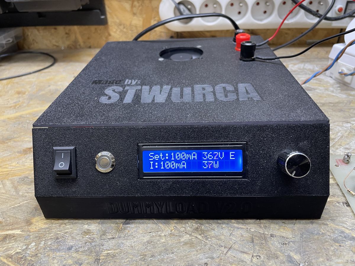

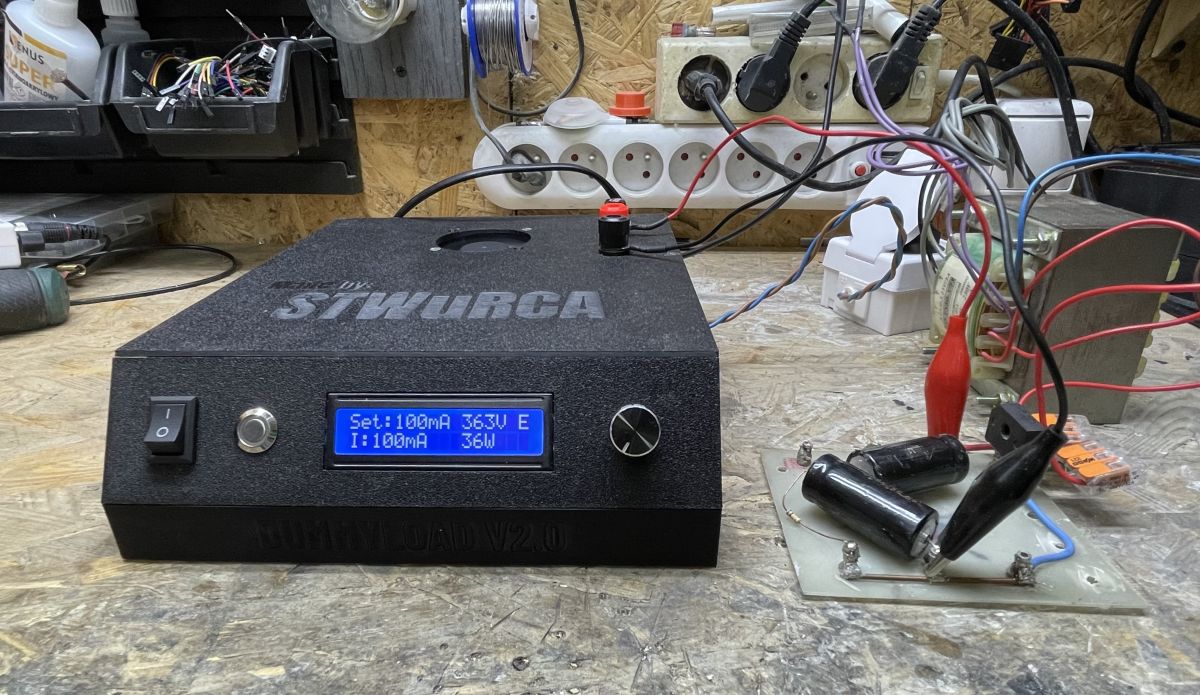

  • Witam wszystkich forumowiczów! na wstępie chciałbym przeprosić administratora @gulson, ponieważ pare miesięcy temu zarzekałem się, że post za niedługo trafi na forum, jednakże z powodu natłoku obowiązków zawodowych czas publikacji się opóźnił.

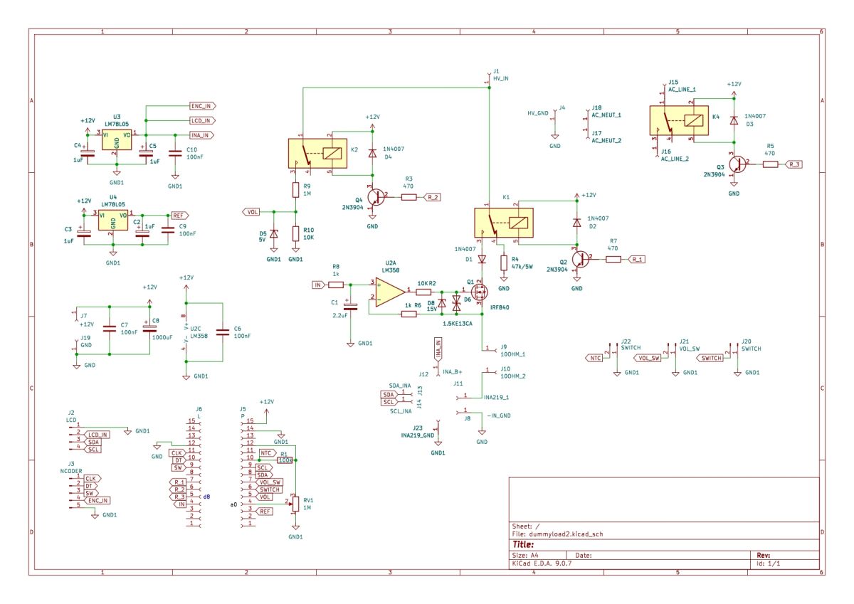

    Chciałbym zaprezentować mój autorski projekt sztucznego obciążenia do testowania zasilaczy wysokiego napięcia (w moim przypadku – zasilaczy do układów lampowych). Urządzenie nosi nazwę DUMMYLOAD V2 i jest to mój pierwszy projekt elektroniczny "nie na lampach".
    Układ opiera się na źródle prądowym zbudowanym na tranzystorze 16N70C, którego bramka sterowana jest napięciem PWM z Arduino Nano. Sygnał PWM jest wcześniej prostowany i odpowiednio wzmacniany za pomocą wzmacniacza operacyjnego LM358.
    Pomiar prądu realizowany jest przy użyciu układu INA219. Wbudowany w niego rezystor pomiarowy (0,1 Ω) znajduje się pomiędzy rezystorem mocy 10 Ω a masą układu. Prąd przepływający przez rezystor pomiarowy powoduje spadek napięcia proporcjonalny do jego wartości. Spadek ten jest mierzony przez INA219 i przesyłany do Arduino, które na tej podstawie reguluje sygnał PWM tak, aby utrzymać prąd na poziomie ustawionym wcześniej za pomocą enkodera.
    Urządzenie wyposażone jest w wyświetlacz LCD, enkoder oraz dwa przyciski.
    Pierwszy z nich uruchamia procedurę obciążania, czyli wymusza przepływ prądu przez układ. Drugi odpowiada za włączenie lub wyłączenie pomiaru napięcia. Pomiar napięcia nie jest szczególnie dokładny, ale pozwala obserwować, jak napięcie zasilacza spada pod obciążeniem.

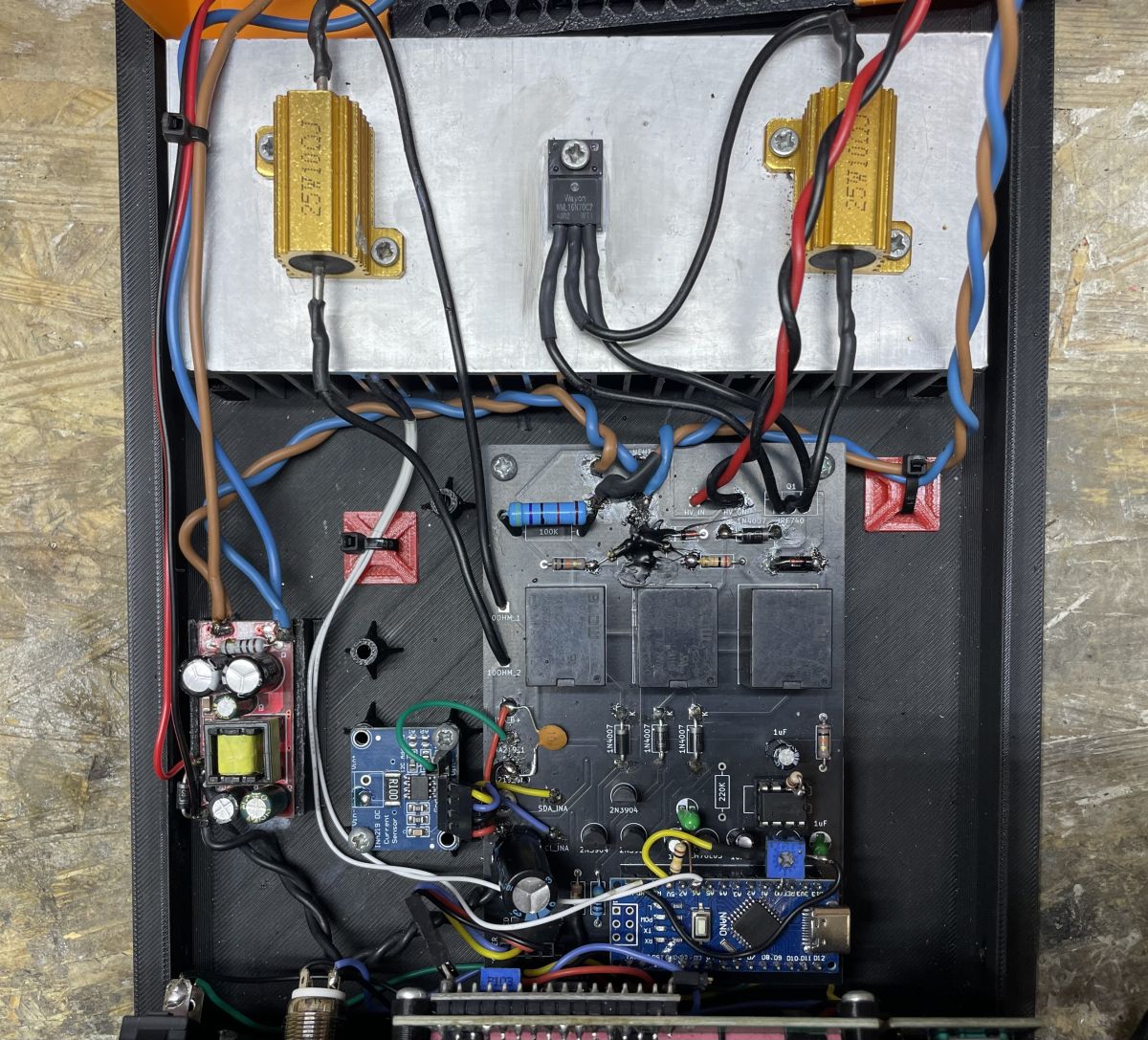

    Na płytce znajdują się trzy przekaźniki. Dwa z nich odpowiadają za opóźnione załączanie napięcia sieciowego do testowanego zasilacza oraz za rozładowanie wysokiego napięcia na kondensatorach zasilacza po zakończeniu testu. W momencie wyłączenia trybu poboru prądu zasilacz zostaje zwarty do masy przez rezystor 47 kΩ, co umożliwia rozładowanie. Trzeci przekaźnik załącza dzielnik napięcia do linii wysokiego napięcia w momencie włączenia funkcji pomiaru napięcia (środkowy punkt dzielnika podłączony jest do wejścia Arduino).
    Kod sterujący został napisany przy pomocy jednego z narzędzi AI do programowania. Programowanie nie jest moją mocną stroną, jednak cały system został wielokrotnie przetestowany w praktyce. Dodatkowo kod został przejrzany i poprawiony w krytycznych miejscach przez mojego znajomego, który posiada dużo większe doświadczenie w programowaniu (zajmuje się tym zawodowo)
    Całość została zamknięta w obudowie, którą sam zaprojektowałem i wydrukowałem na drukarce 3D.
    Kompletny projekt, wraz ze schematami, kodem oraz plikami PCB, dostępny jest na moim profilu w serwisie
    GitHub.
    Ze względu na brak czasu nie miałem możliwości fizycznie sprawdzić płytki PCB w wersji udostępnionej w repozytorium. Wszystkie zastosowane elementy oraz rozwiązania zostały jednak przetestowane na pierwszej wersji urządzenia (z dość sporą ilością „drutowania”) i działały bez problemu. Projekt jest open-source – mam nadzieję, że znajdzie się ktoś chętny do sprawdzenia projektu PCB i ewentualnego wychwycenia i poprawienia błędów.
    Na koniec mała uwaga – komentarze w stylu „druk 3D jest brzydki” albo „AI to zło” raczej nie spotkają się z moją reakcją. Nie zamierzam wdawać się w takie dyskusje.
    Natomiast konstruktywna krytyka i uwagi techniczne są jak najbardziej mile widziane 🙂
    Mam nadzieję, że projekt się Wam spodoba.
    link do projektu: https://github.com/STWuRCA-diy/DUMMYLOAD_V2

    Witaj.
    Jak układ działa zgodnie z założeniami to już sukces. Domyślam się że po włączeniu zasilania prąd obciążenia z automatu jest na 0mA. Jaki enkoder został użyty? W celu uproszczenia układu zrezygnowałbym z oddzielnego źródła napięcia referencyjnego i wykorzystał wewnętrzne źródło uC. Można by dodać info na LCD że po zakończonym teście i wyłączeniu zasilacza jego napięcie wyjściowe spadło do ~0V i można bezpiecznie odłączyć. Ale to taka kosmetyka tylko :)
    Opis zupełnie bez sensu, źródło prądowe jest układem liniowym, PWM nie trzeba prostować, ale to nic, bo ze schematu wynika zupełnie co innego.
    Niewiele można się z niego dowiedzieć, bo poziom poszatkowania jest wysoki, ale na pewno to, że źle sterujesz MOSFETem. Wysoka rezystancja na bramce powoduje, że ten regulator działa jako generator.

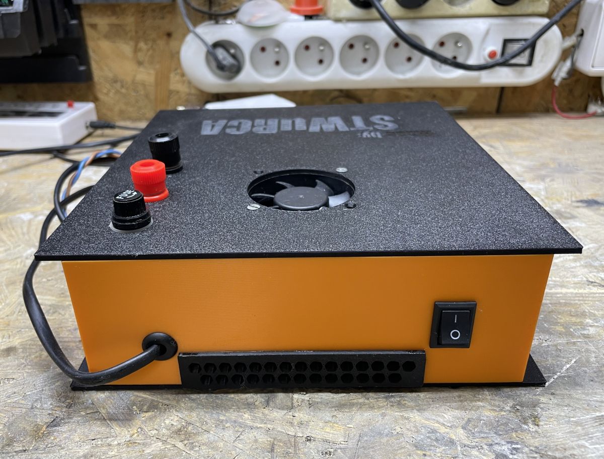

    Zdecydowanie zasłoniłbym czymś ten wiatraczek, choćby kratką również wydrukowaną w 3D. Może można wykorzystać te dwa otwory po przekątnej, wstawić tulejki gwintowane i przykręcić do nich?

    jakal napisał:
    Źródło prądowe z tranzystorem MOSFET jest układem niestabilnym. Radzę wymianę tranzystora MOSFET na zwykły bipolarny. Więcej o problemie można poczytać w artykule opublikowanym w EP.
    https://ep.com.pl/kursy/notatnik-konstruktora/16372-zrodlo-pradowe-prawie-idealne
    Artykuł to jakaś amatorszczyzna oparta na stereotypach, żadnych podstaw technicznych, nawet żadnych symulacji z charakterystykami Bodego.
    Stosowanie Darlingtona o dużym napięciu nasycenia i niższym pasmie to jakaś pomyłka.
    Tak samo jak z BJT można zbudować regulator na MOSFET, trzeba tylko zastosować odpowiedni wzmacniacz sterujący bramką.

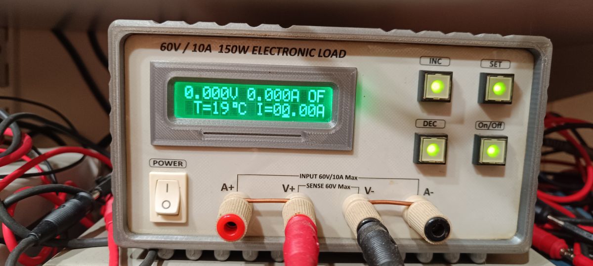

    acctr napisał:
    Plus natomiast za prawidłowe wyeksponowanie wyświetlacza z ramką oraz ciekawy profil panelu, którego nie pokazałeś w rzucie bocznym, ale można zgadywać jak to wygląda.
    Ja znowu jak widzę tak zamontowany wyświetlacz to mi ciarki po plecach przechodzą. No ale kwestia gustu, a te widać są różne ;) Przykład mojej też drukowanej obudowy ;)
    Elektroniczne obciążenie 60V/10A z podświetlanym wyświetlaczem i zaciskami bananowymi
    Natomiast zgodzę się co do uwag odnośnie jak sterowany jest mosfet i że jest to łagodnie mówiąc kiepsko zrobione ;)

    No nie wiem jak to w praktyce się okaże. Mam wątpliwości bo mało że prąd mierzy Arduino to robi to po I2C za pomocą modułu z INA219. Jaki to ma czas reakcji na obciążenie dynamiczne.
    Palcem wytknę te zaciski na pokrywie, jakby było mało to jeszcze gniazdo bezpiecznika.
    Za tranzystor w obudowie TO-220 też nie pochwalę, ja dałbym TO-247.
    Do takich konstrukcji nie stosuje się plastikowych pudełek drukowanych na drukarce, doskonale się nadają aluminiowe obudowy wzięte z odzysku z Automoto typu przetwornica 12/230 czy wzmacniacz audio.
    Regulator jest na U2A - tam jest sprzężenie zwrotne, w obwodzie INA nie ma sprzężenia zwrotnego.

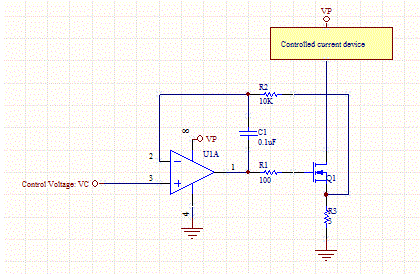

    Trzeba uważać żeby nie przełączać przekaźnika K1 z rezystora, na źródło prądowe pod napięciem. Po odłączeniu wzmacniacz się nasyci i w chwili przełączenia przekaźnika, tranzystor się spali zanim wzmacniacz zdąży zmniejszyć napięcie. Potwierdzone w praktyce.
    Jaką masz częstotliwość PWM? filtr o stałej czasowej 2,2ms wymaga wysokiej częstotliwości żeby to co z niego wychodzi można było uznać za DC
    Poziom zaawansowania tego artykułu jest niski. Auto pisze że już nigdy nie użyje MOSFETa, a ja używam czego chcę tylko dobieram kompensację pętli. MOSFETy są dobre tam gdzie zależy nam na dokładności albo szybkości.
    Poprawny układ z kompensacją wygląda tak
    Schemat: wzmacniacz operacyjny steruje bramką MOSFET Q1 z pętlą R2 10k i C1 0,1 µF
    Wszyscy słyszeli że MOSFET ma pojemność wejściową, a czy tranzystor bipolarny nie ma? oczywiście że ma tylko 99% elektrodowiczów nie potrafi jej policzyć, więc problem "nie istnieje".
    Znalezienie MOSFETa który przewyższa pojemnością wejściową popularne tranzystory bipolarne jak 2N3055 będzie naprawdę trudne. Nieprzemyślany układ z tranzystorem bipolarnym, a zwłaszcza Darlingtonem będzie się wzbudzał
    VDMOSFET do pracy liniowej z wysokim napięciem jest słabym pomysłem z innego powodu - ograniczone SOA. IRF840 wg katalogu, nie nadaje się do tego celu, a 16N70C - nawet google nie wie co to jest. Od kiedy nauczyłem się używać lamp zrobił bym ten układ na lampie dziwię się dlaczego autor nie użył lamp.
    Układy lampowe nie muszą wygalać jak radio pradziadka. Łącząc lampy, tanzystory i układy scalone można łączyć zalety każdej techniki. Do źródła prądowego na tranzystorze można było dodać pentodę w kaskodzie, albo sterować ją wprost z WO.
