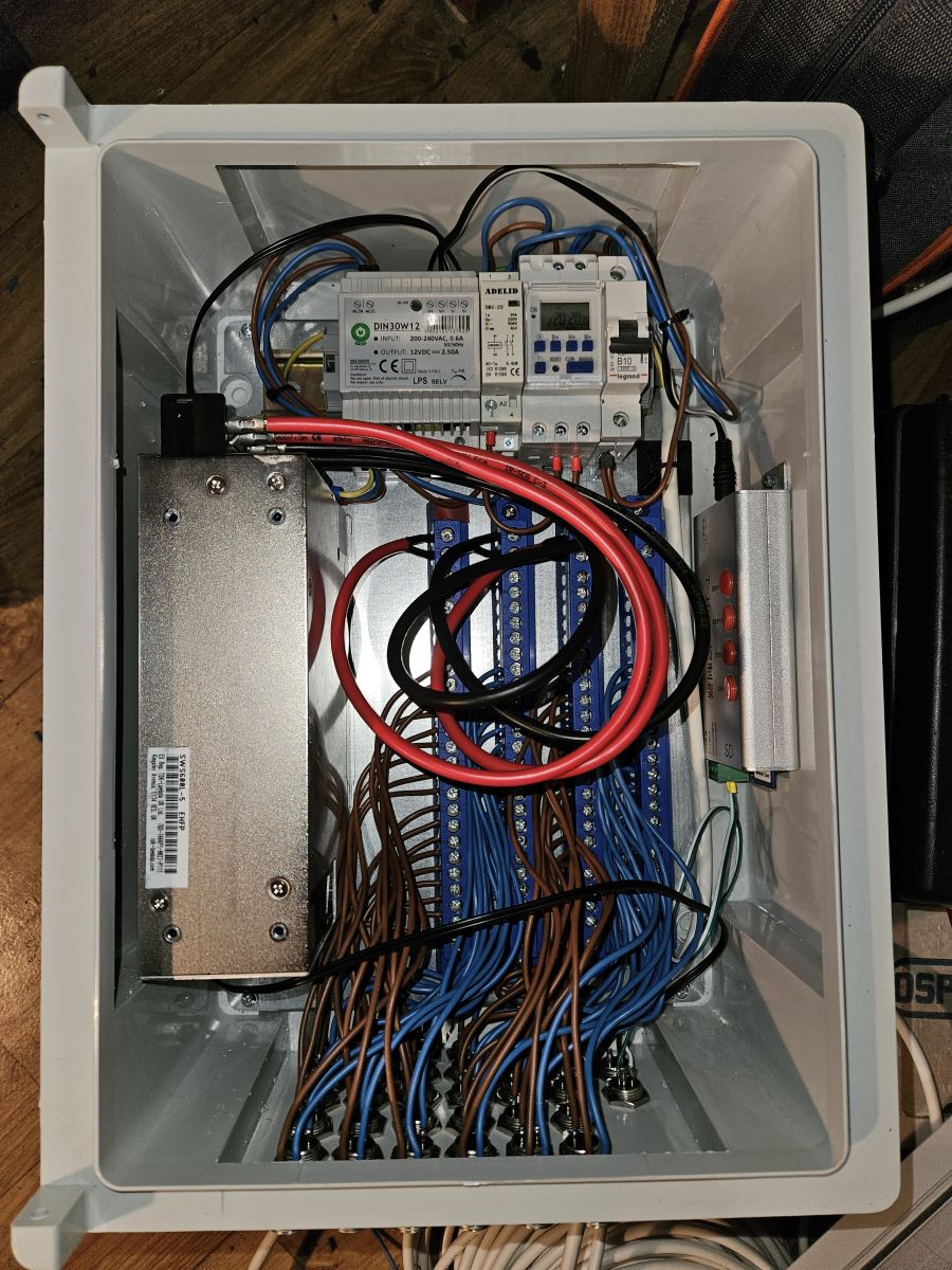

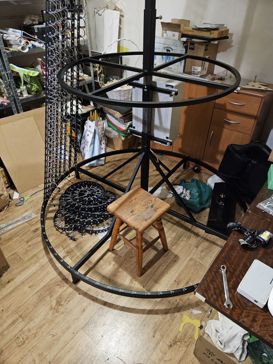

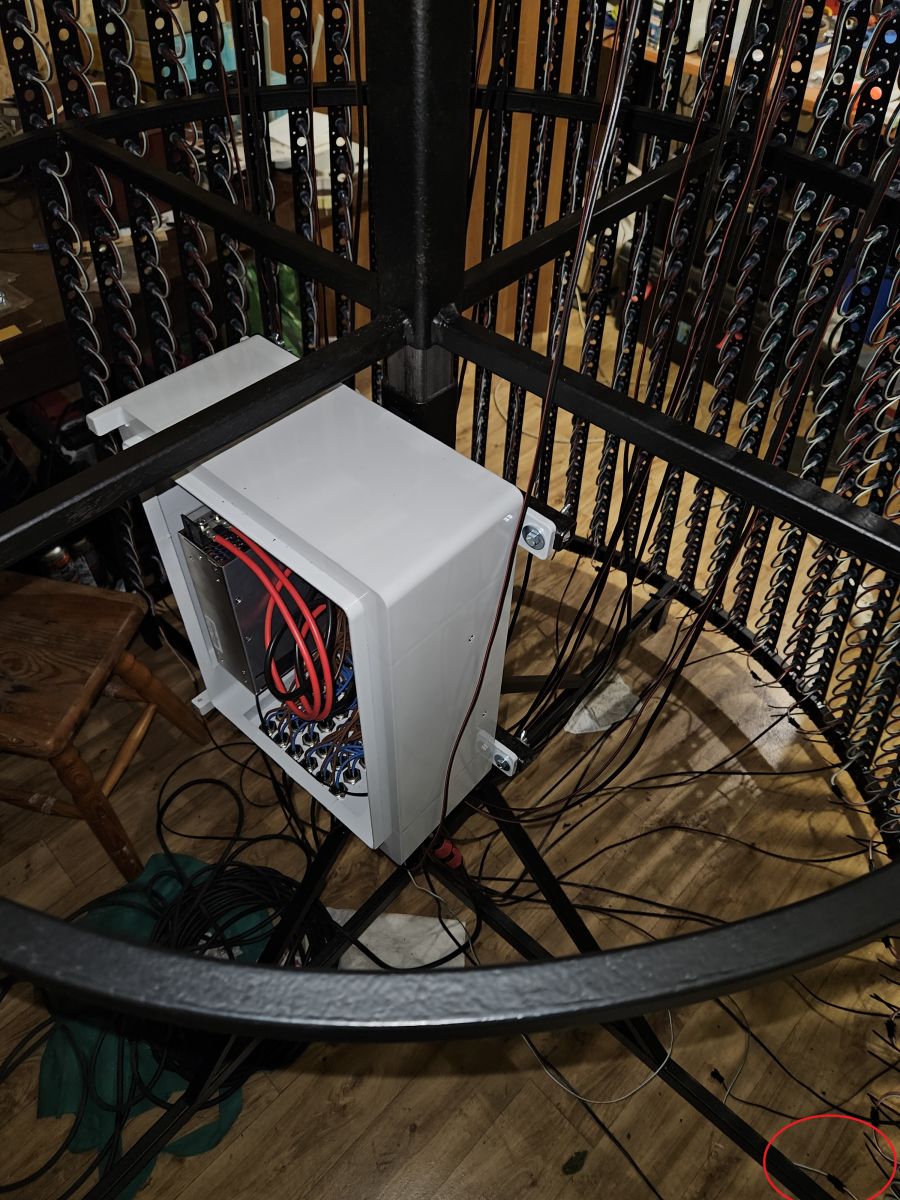

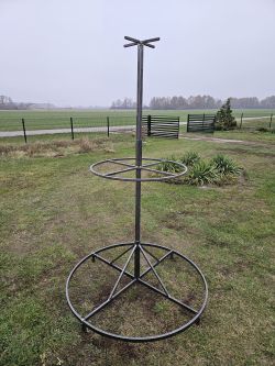

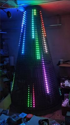

  • Duża choinka świąteczna LED z 1800 diodami WS2811 jest przygotowana do testów różnych efektów świetlnych.
  • Konstrukcję tworzy spawana rama z profili stalowych, rozkładana na elementy, aby zajmowała mniej miejsca podczas transportu i przechowywania.
  • Sterowanie i zasilanie oparto na zasilaczu 5V 120A, zasilaczu 12V 2A, styczniku, wyłączniku czasowym, wyłączniku „S” oraz sterowniku T-1000B.

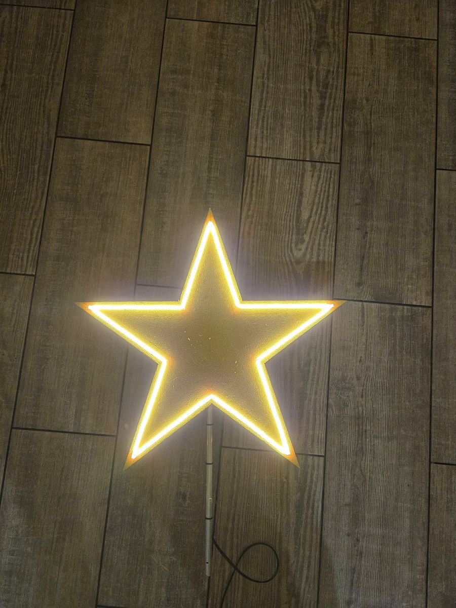

  • Choinka ma 2,7 m wysokości bez gwiazdy, a na czubku przewidziano gwiazdę ze styroduru z wbudowanymi „neonami” LED o średnicy około 55 cm.
Słuchaj:
Słuchaj:

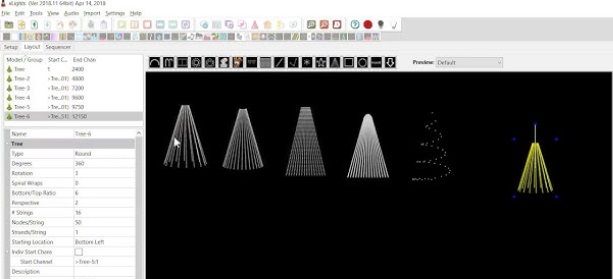

Użytkownik zaprezentował projekt choinki świątecznej LED Mega Tree, składającej się z 1800 diod WS2811 umieszczonych na 36 taśmach. Główne komponenty to zasilacz 5V 120A, zasilacz 12V 2A, stycznik, wyłącznik czasowy oraz sterownik T-1000B. Uczestnicy dyskusji pytali o pobór prądu, efekty wyświetlane na diodach oraz metody sterowania. Użytkownik oszacował maksymalne zużycie prądu na 108A przy pełnym włączeniu diod, a rzeczywiste wartości wynoszą od 110W do 190W. W projekcie zastosowano aplikację Jinx! do generowania efektów oraz LEDEdit do konwersji animacji. Użytkownik zabezpieczył elementy przed wilgocią, a koszt części wyniósł około 4000 PLN. W dyskusji poruszono również temat użycia ESP32 oraz oprogramowania xLights do animacji.
