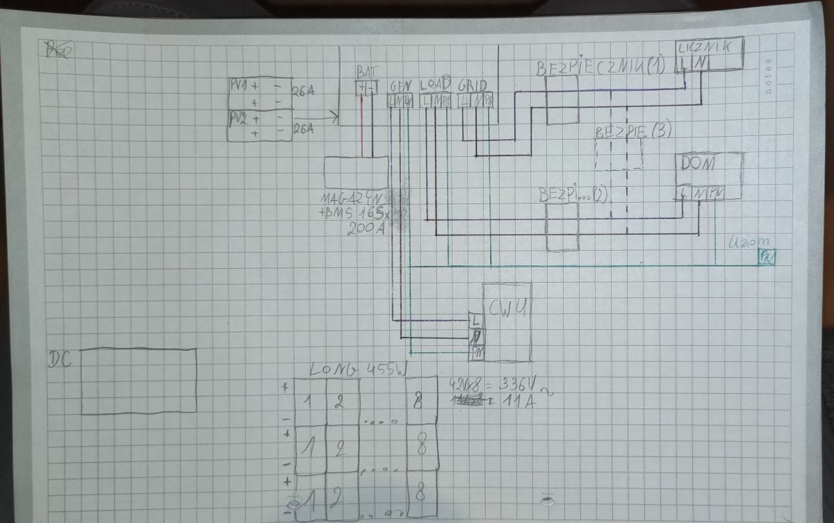

    Ręczny schemat instalacji PV z falownikiem hybrydowym, licznikami i trzema stringami paneli.

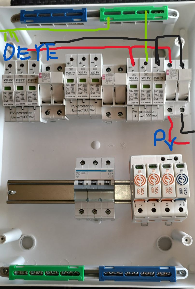

    Wnętrze skrzynki zabezpieczeń PV z ogranicznikami V20 PV, bezpiecznikami topikowymi i rozłącznikiem
    Witam, to mój pierwszy post i pierwsze podejście do PV.
    To, co wyczytałem w necie i z instrukcji, starałem się jakoś to opisać, co chcę zrobić.
    Rozpoczynając od falownika hybrydowego - będzie ustawiony na "zero export".
    Wyczytałem, nie wiem czy prawdę, że przez złącze "GEN" można rozporządzać nadwyżką energii, gdy dom i magazyn są już pełne i chciałem grzać wodę.
    Czy przy takim rozwiązaniu jest potrzeba montowania na fazie "GRID" CT?

    Będę miał ułożone 3x po 8 paneli w rzędzie i będą 3 stringi wchodzić do skrzynki DC.

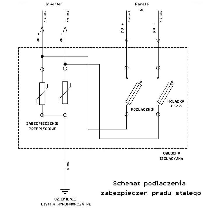

    Każdy string będzie zabezpieczony osobno - na zdjęciu pokazałem przykład, jak to będzie wyglądało.
    1 pytanie: czy zabezpieczenia na dole, co są, one muszą być podłączone? Jeżeli tak, to jak i w którym miejscu?
    2 pytanie: odległość od skrzynki DC do falownika to 33 metry, przewody dedykowane 6 mm. Czy mogę za zabezpieczeniami połączyć dwa stringi do jednego przewodu? Jedno wejście PV w falowniku ma 26 A.
    3 pytanie: czy w skrzynce montować złącza MC4 czy można przewody w tulejkach prosto do zabezpieczeń i od zabezpieczeń do falownika?
    Jeżeli coś źle, to proszę o poprawienie.
    Jeśli do wyjścia LOAD podłączysz cała instalację, bez wydzielonych "przed falownik" obwodów, to nie musisz podłączać przekładników. Falownik ma swoje wbudowane. Niezależnie czy podłączysz coś do GEN, czy nie, falownik nie pozwoli wysyłać energii do sieci (oczywiście z małym błędem, rzędu 10-20 W).
    Wejście GEN można skonfigurować do takiej pracy, jak piszesz.
    1. Zabezpieczenia "na dole" są AC, a nie DC.
    2. Możesz podłączyć. Natomiast jeśli chodzi o te 33 metry kabla, to zgodnie ze sztuką powinieneś co 10 metrów wstawiać ochronniki przeciwprzepięciowe.
    3. Moje zdanie jest takie, że im mniej złącz rozłączalnych, tym lepiej. Ja nigdy nie stosuję ich w rozdzielnicach (chyba że już są), wolę zaciskać tulejki i podkręcać żyły bezpośrednio pod aparaty.

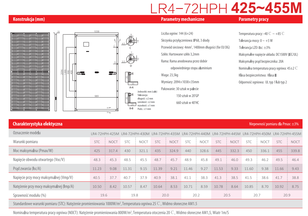

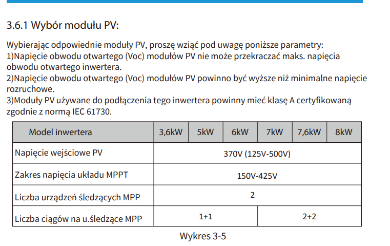

    Zrzut ekranu z instrukcji falownika: tabela napięć PV 125–500 V i zakres MPPT 150–425 V Karta katalogowa modułu PV LR4-72HPH 425–455M z rysunkami wymiarów i tabelą parametrów
    Pytanie w sprawie połączenia szeregowego. Falownik jest w stanie maksymalnie przyjąć około 12 kWp, ale ja mam około 11 kWp paneli, czyli 24 sztuki.
    W parametrach pisze, żeby nie przekraczać 500 V, czyli dla bezpieczeństwa i największej efektywności podłączyć 2x9 i 6 sztuk w 3-stringu?
    9 modułów to przy -10 stopniach i dobrym słońcu da Ci ok. 490 V obwodu otwartego, powinno być dobrze.
