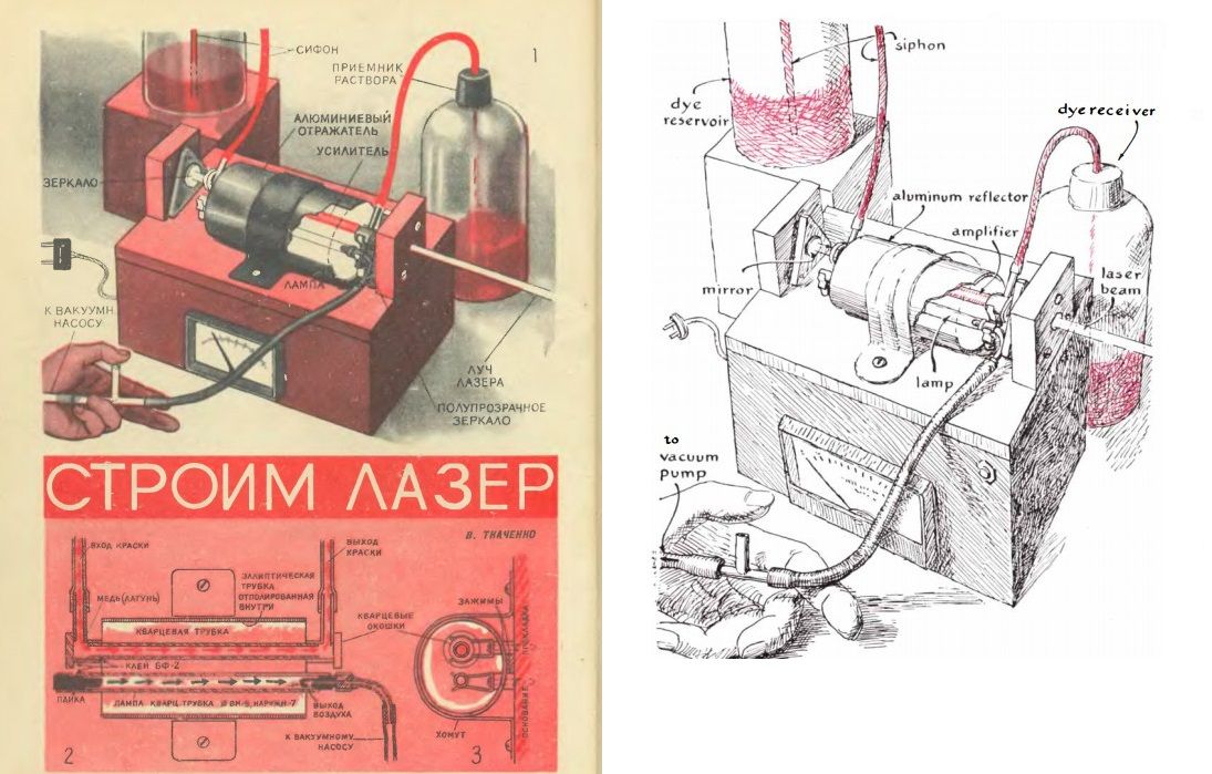

    Jak się okazało, publikacja w „Junyj technik” była plagiatem (co było zaskakujące nawet jak na ZSRR!) artykułu z czasopisma Scientific American z 1970 roku. Adaptacja tej konstrukcji na warunki radzieckie była niedokładna i podejrzewam, że jej autor nigdy jej nie wykonał, bo niektóre błędy nie są oczywiste. Ale po kolei…
    Ilustracje przedstawiające schemat i wygląd domowej konstrukcji lasera barwnikowego.
    Porównajmy oryginalny obrazek z obrazkiem z radzieckiego czasopisma. Co ciekawe, radziecki obrazek jest kopią lepszą od oryginału — ale tylko obrazek. Reszta to zbiór absurdów.

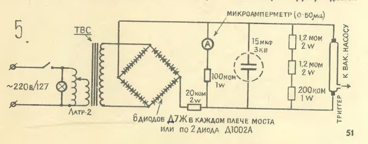

    Na przykład w oryginalnym artykule zasilanie wysokiego napięcia do układu pompującego zaleca się uzyskać za pomocą sieciowego transformatora od oscyloskopu. Autor radzieckiej adaptacji natomiast zaproponował zastosowanie transformatora linii (flyback) od telewizora — przynajmniej na to wskazuje schemat, na którym oznaczono TBC (трансформатор выходной строчный).
    W rzeczywistości taki transformator pozwala uzyskać napięcie wystarczające do zapalenia lampy błyskowej, ale pracuje na częstotliwości kilku kiloherców, ponieważ ma rdzeń ferrytowy. Tymczasem na schemacie uzwojenia wejściowe są podłączone do źródła o częstotliwości 50 Hz. Na tej częstotliwości transformatory z rdzeniem ferrytowym nie działają.
    Inna kwestia, której radziecki autor adaptacji nie zauważył, to konieczność stosowania kondensatora o małej indukcyjności pasożytniczej (ESL). W artykule oryginalnym wyraźnie się o tym wspomina. W czasopiśmie radzieckim autor już tego nie zaznaczył, choć ta właściwość jest kluczowa dla laserów na ciele ciekłym — wymagają one bardzo krótkiego czasu pompowania. Co gorsza, radziecki przemysł produkował kondensatory o takich parametrach.
    Autor oryginału zwraca także uwagę, że przewody w układzie pompującym muszą być możliwie jak najkrótsze, aby ograniczyć indukcyjność pasożytniczą. W rosyjskiej wersji artykułu również zabrakło tej wzmianki.
    Wydaje się więc, że albo redakcja czasopisma „Junyj technik” nie była zainteresowana tym, by czytelnicy rzeczywiście zbudowali laser samodzielnie, albo autor adaptacji nie miał pojęcia, o czym pisze.
    Schemat prostownika wysokiego napięcia z mikrosamperomierzem i obwodem wyjściowym
    Nie zwracam uwagi czytelników na oczywistą nawet dla początkujących pomyłkę w schemacie prostownika układu pompującego. Widać ją gołym okiem.

    Moją uwagę przyciągnęła konstrukcja autora znanego jako Yun Sothory. W dużej mierze powtarza laser opisany w Scientific American z 1970 roku, ale w znacznie większym stopniu wykorzystuje gotowe elementy.
    Na przykład nie ma potrzeby samodzielnego wykonania lampy pompującej — autor używa lampy ksenonowej od aparatu fotograficznego. Jako ciało czynne stosuje roztwór wodny rodaminy 6G, która używana jest w czerwonych pisakach. Można ją kupić, albo uzyskać z pisaków za pomocą spirytusu.
    Jako źródło wysokiego napięcia do lampy pompującej stosowany jest paralizator elektryczny.
    Problem może pojawić się jedynie przy wykonaniu kondensatora o małej indukcyjności pasożytniczej. Obecnie jestem w trakcie budowy tej konstrukcji. Opis na podstawie doświadczeń oraz ewentualne porady — to temat następnego artykułu.

    Na schemacie mostek prostowniczy jest źle narysowany.
    Tak, ale to nie jest największy błąd opisu konstrukcji. Nawet początkujący to zauważy, co nie mogę powiedzić o resztę.....

    Ja odkrywam błędy ale nie wzbudza to zainteresowania czytających. Andrey Atakum - transformator linii pracuje na KILKUNASTU kHz, dokładnie na 15625 Hz. Z taką częstotliwością podawane są impulsy odchylania poziomego i nie trzeba być guru, żeby to widzieć.
  • #14 21867153
    andreyatakum
    Posty: 810
    Ocena: 1135
    o tym wspominam w artykułu "ale pracuje na częstotliwości kilku kiloherców,"
    tak, ale to czasopismo jest dedykowane do młodych tecników - nastolatów.
  • #15 21867161
    LEDówki
    Posty: 9522
    Pomógł: 1312
    Ocena: 2566
    Ale to Ty napisałeś kilka kHz zamiast kilkanaście. Tamto ruskie badziewie było napisane na odczepkę i z błędami, które gryzą w oczy. Małolat bez wiedzy tylko by wpadł w koszty. Czy poszukiwacze części byli na celowniku służb specjalnych? Tam wszystko było możliwe.
