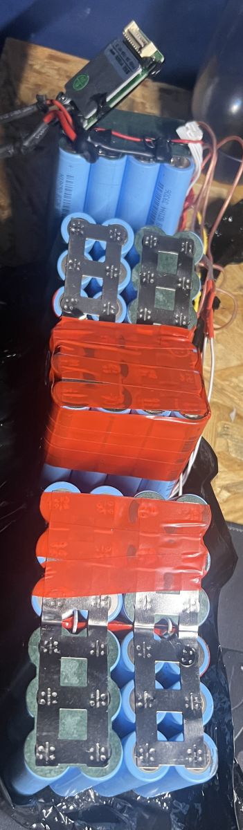

✨ Posiadacz hulajnogi Kukirin G2 Pro chce przerobić baterię 36V 10s6p 15,6 Ah z hulajnogi Motus Scooty 10 Pro na system z BMS 48V. Problemem jest bezpieczne rozłączenie połączeń wykonanych taśmą niklową, gdyż przecięcie nożycami grozi zwarciem. W dyskusji podkreślono, że przecięcie taśmy powoduje raczej rozwarcie, o ile nie dojdzie do zwarcia z inną taśmą. Zalecana jest ostrożność i stosowanie odpowiednich narzędzi, np. mini-tarczy diamentowej lub Dremela, zamiast nożyc, które mogą być nieodpowiednie. Wspomniano także, że zamiast modyfikacji baterii można rozważyć użycie przetwornic do dostosowania napięcia, aby nie niszczyć oryginalnego pakietu. Dyskusja zawiera także uwagę o automatycznej korekcie tekstu w systemie Android, która może wprowadzać błędy w pisowni.
