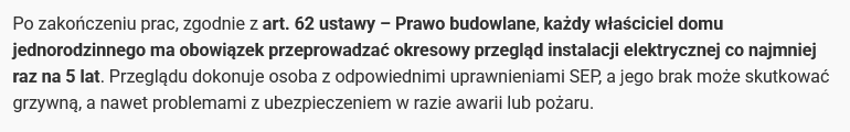

    Nie do końca masz rację, kolego, bo w przytoczonym artykule czytamy :
    Zrzut ekranu z polskim cytatem o przeglądzie instalacji elektrycznej co 5 lat i art. 62 Prawa budowlanego

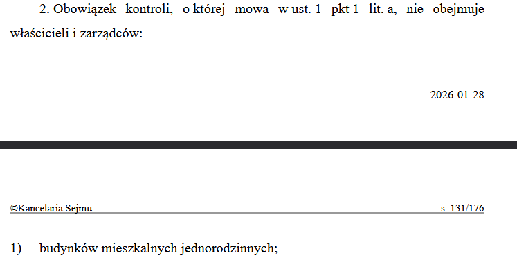

    Gdy tymczasem w Prawie Budowlanym art. 62.2 podp. 1) pisze :
    Fragment dokumentu po polsku z nagłówkiem o obowiązku kontroli i punktem o budynkach jednorodzinnych
    Pawle tam pisze o okresowych a autorowi chodziło chyba o odbiór po zakończonej budowie.
    Z tego co widzę (czytam) w tym artykule to UB elektryczne raczej będą wymagane przy większych pracach a przy domkach to chyba "jak się uda".
    A furtka jest chyba tutaj: "W przypadku istniejącego budynku: remont, modernizacja lub wymiana instalacji najczęściej nie wymagają ani pozwolenia, ani zgłoszenia – o ile nie dotyczą budynków zabytkowych.". U mnie dewloper oddaje dom z zewnątrz skończony a wewnątrz gołe, nieotynkowane ściany" i uznaje to za istniejący budynek i pewnie dlatego w PINB-ie przeszło bez UB elektrycznych.
    Przecież to nie dotyczy przeglądów elektrycznych tylko wpływów atmosferycznych itp.
    Art. 62. 1. Obiekty budowlane powinny być w czasie ich użytkowania poddawane przez właściciela lub zarządcę kontroli:
    1) okresowej, co najmniej raz w roku, polegającej na sprawdzeniu stanu technicznego:
    a) elementów budynku, budowli i instalacji narażonych na szkodliwe wpływy atmosferyczne i niszczące działania
    czynników występujących podczas użytkowania obiektu,
    b) instalacji i urządzeń służących ochronie środowiska,
    c) instalacji gazowych oraz przewodów kominowych (dymowych, spalinowych i wentylacyjnych);
    #10 21871147

    Nie, kolego Chris_W. Chodziło mi o art. 62 p. 2 podp. 1)
    Ale tam właśnie odwołują się do tego co pogrubiłem - wyłącznie do podpunktu "a".
