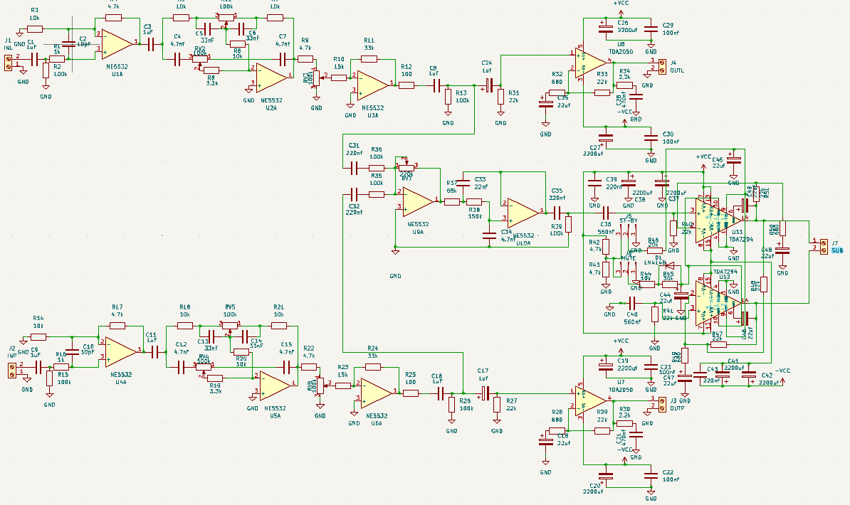

    Podsumowując bardzo obszerne odpowiedzi, za które dziękuję, zdecydowałem się zbudować wzmacniacz na 2xTDA2050 z dość popularnego schematu. Dodatkowo jest tak jeszcze jeden kanał na subwoofer, który też był zrealizowany na kostce 2050, chcę zamiast tego dać TDA7294 dla większej mocy. Jeśli projekt ukończę, postaram się podzielić na forum. Jedno tylko pytanie: czy potrzebne są zasilacze na stabilizatorach do takowego wzmacniacza, czy można zwykły prostownik z dużą baterią kondensatorów?

    Z zasilaczem stabilizowanym zwykle można wyciągnąć nieco większą moc wyjściową wzmacniacza - bez stabilizacji trzeba, żeby maksymalne napięcie zasilacza nie groziło uszkodzeniem wzmacniacza, a minimalne wystarczyło na potrzebną moc wyjściową. Na jednym TDA2050 można wyciągnąć ponad 20W RMS dla sinusa (przynajmniej 24W na głośniku 4Ω przy zasilaniu +-18V; przy zasilaniu +-20V nie grozi przegrzanie, zresztą TDA2050 ma zabezpieczenie, dopuszczalne napięcie jest +-25V); na mostku można wyciągnąć 2x większą moc (ale już na głośniku 8Ω).
    A jak chcesz mocy 100W (RMS dla sinusoidy i małych zniekształceń), to musi być mostek z TDA7294, na jednym będzie dużo mniej.

    Wzmacniacz 2x20 W + 2x50-100 W bass - prosty schemat na popularnych kostkach?
    Końcowo zmostkowałem TDA 7294 do subwoofera i dałem po 2x TDA2050 na kanał. Prośba tylko o sprawdzenie poprawności schematu.
