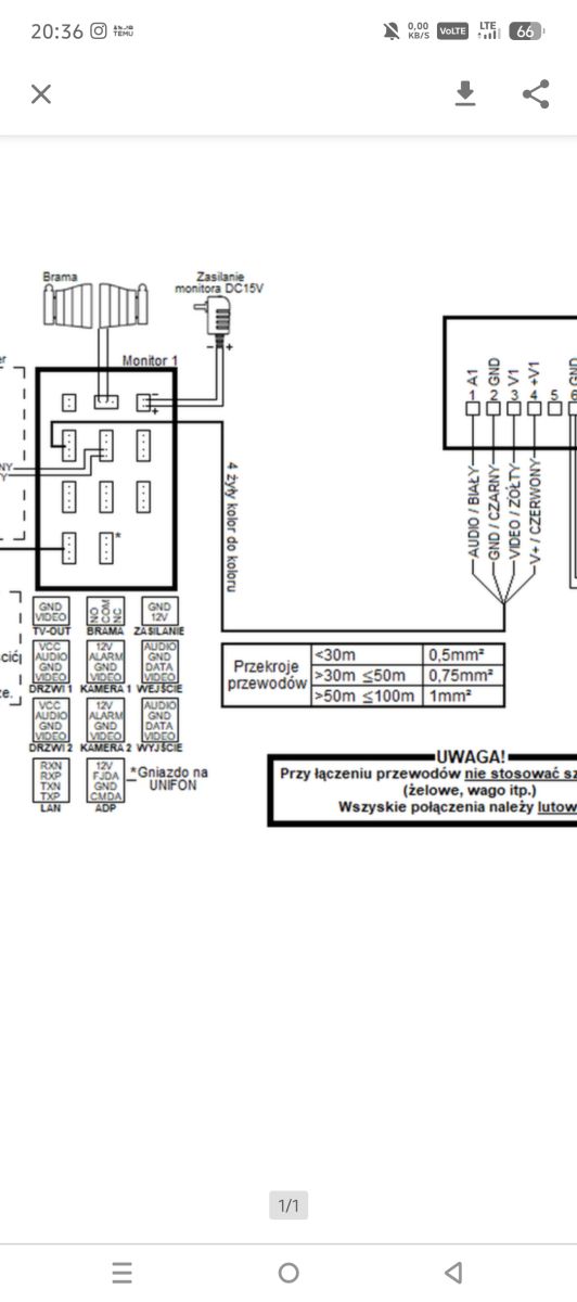

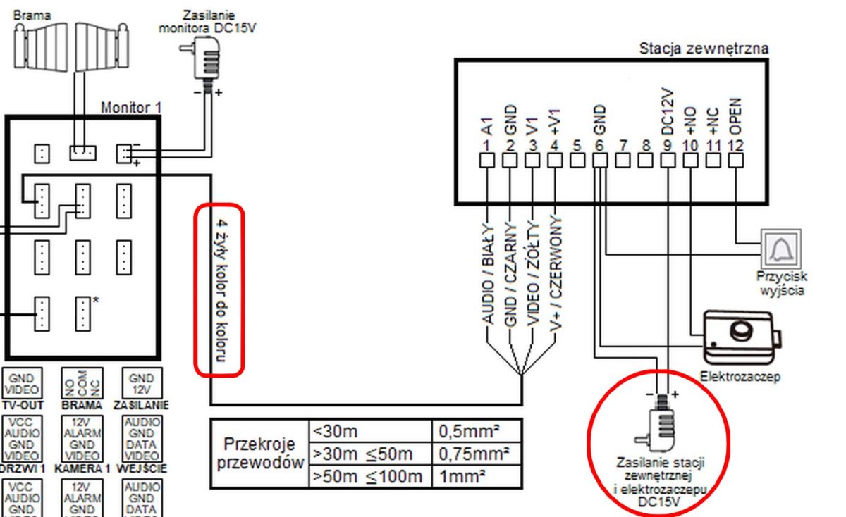

    No i padło na 5 tech, tylko mały dylemat
    VIDOS X M11B-X+S12D z Hörmann Rotamatic 2 - furtka, brama i przekaźnik?
    Do stacji zewnętrznej wchodzą 4 przewody, w stacji zewnętrznej rozpisane, który do którego
    Natomiast monitor dla mnie mało zrozumiały
    Monitor. St bramowa
    VCC do V1
    Audio. Do A1
    GND. Do GND
    Video do V1
    Bardzo dziękuję

    adrian455555 napisał:
    Natomiast monitor dla.mnie mało zrozumiany
    Czego nie rozumiesz w połączeniu monitora -> stacja bramowa, monitor -> brama wjazdowa, monitor zasilacz, masz dołączone kabelki z kostkami do podłączenia w monitorze, kabelki mają różne kolory i podane który kolor gdzie ma być podłączony w stacji bramowej.
    Jeżeli chcesz sterować bramą wjazdową musisz poprowadzić do niej dodatkowe dwa kabelki, tu nie mają znaczenia kolory, są dwa przewody które podłączasz w centrali napędu bramy, kolejność podłączenia dowolna.
    Szkoda że nie zdecydowałeś się na wideodomofon 2 wire, wtedy ze stacji bramowej podłączasz bezpośrednio elektrozaczep, bramę wjazdową, sam monitor i stację bramową łączysz dwoma przewodami, a tak żeby obsługiwać bramę wjazdową to musisz poprowadzić dodatkowe 2 przewody co daje w sumie 6 przewodów.

    Na schemacie który wrzuciłeś masz opis kolor kabelka z monitora i gdzie wpiąć w panel bramowy.
    Możesz jeszcze napisać które modele 5Tech kupiłeś.

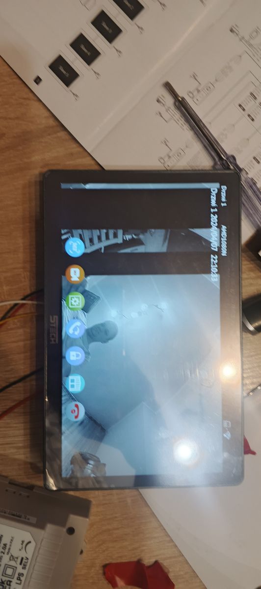

    Pomoże ktoś w podłączeniu, bo mam 4 przewody podłączone, lecz brak kamery i dzwonka.
    #14 21898665
    rokbok
    Poziom 40  
    Posty: 4326
    Pomógł: 641
    Ocena: 1018
    mam 4 przewody podłączone lecz brak kamery i dzwonka
    Zasilanie panelu zewnętrznego podłączyłeś, te 4 przewody podłączyłeś kolor do koloru ?
    Schemat podłączenia wideodomofonu z monitorami, stacją zewnętrzną i zasilaniem DC15V
  • #15 21898679
    adrian455555
    Posty: 54
    Ocena: 3
    Tak i na chwilę obraz z paskami się pojawił Kable na razie poskręcane, nielutowane.
    Monitor wideodomofonu na biurku z papierami i śrubokrętem; na ekranie czarno-biały podgląd z kamery

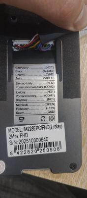

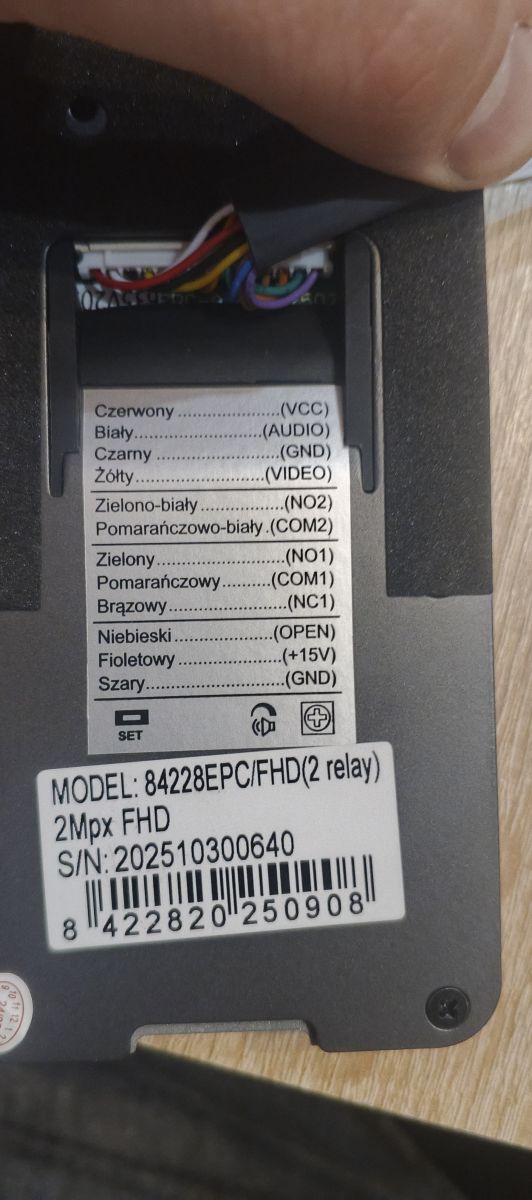

    I trochę inne oznakowania mam w panelu zewnętrznym. I niemoge zastępować elektrozaczepem
    Etykieta zacisków przewodów na panelu, z listą kolorów i oznaczeń VCC, AUDIO, VIDEO, GND, NO/NC, COM
    czyli niemoge bezpośrednio podłączyć monitora do sterownika bramy?
    Z monitora musisz puścić dwa kabelki do sterownika bramy, masz to pokazane na schemacie w instrukcji.
    Zastanawia mnie tylko drugi przekaźnik COM2 i NO2 w panelu zewnętrznym, może to jest jakaś nowsza wersja tego wideodomofonu.
    Po podłączeniu monitor - > panel zewnętrzny podłącz multimetr ustawiony na buzer pod COM2 i NO2 w panelu zewnętrznym, spróbuj otworzyć bramę z monitora, jak buzer wyda dźwięk to znaczy że możesz podłączyć się ze stacji zewnętrznej do sterownika bramy.
    Odpadną dwa dodatkowe przewody z monitor - > sterownik bramy.
    w sterowniku bramy rotamatic 2 horman bo zworka na 20/21 pinie nieotwiera bramy
    Sprawdź w opcjach wideodomofonu na jaki czas impulsu masz ustawione otwieranie bramy wjazdowej, ustaw na 0,5 do 1 sek., nie więcej.

    Pdpinasz pod 20 i 21, kolejność przewodów obojętna.
    Od bramy wjazdowej jest ten przekaźnik, który po naciśnięciu na monitorze ikonki jej otwierania zareaguje zwarciem styków COM i NO, wybadasz to multimetrem.
    Pamiętaj, czas otwarcia/impulsu ma być ustawiony na max 1 sek.
