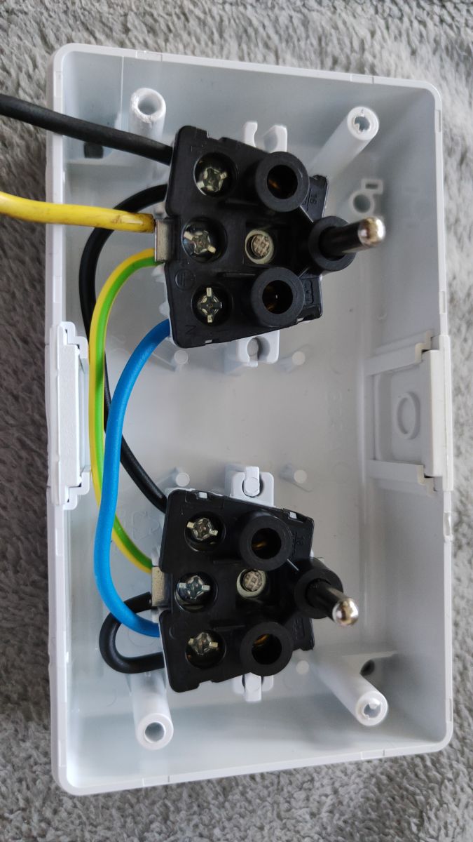

    Witam. Proszę o weryfikację gniazda. Czy takie zmostkowanie, jak na zdjęciu, jest poprawne? Długi czarny kabel to faza, natomiast długi żółty to zero, podpięty pod bolec. Instalacja w garażu nie ma trzeciego przewodu. Czarnym kolorem zmostkowanie w dolnej wtyczce kable. Z góry dziękuję za informacje.

    clubber84
    Posty: 5124
    Pomógł: 443
    Ocena: 1718
    a zamierzasz to tak zamontować na ścianie, jak na zdjęciu?

    Chodzi mi o podpięcie kabli. Cała puszka z klapkami. Do tej pory wisiało pojedyncze gniazdko bez zerowania na dwóch kablach.

    Na tę chwilę nie ma opcji modernizacji sieci. Dodam, że w garażu jest podciągnięta siła (instalacja z lat 90. tych). Na poprzednim gniazdku działały spawarki i to nawet transformatorowe. Rozumiem, że nikt nie napisze, że tak jest ok, bo zaleca się wykonanie lub modernizację sieci zgodnie ze sztuką. Jednak, jakby ktoś musiał wymienić tylko gniazdko, to czy w takiej formie jest poprawnie? Czy też żaden elektryk nie wykona takiego zlecenia, jakim jest wymiana tylko gniazdka z dwoma kablami?? Pozdrawiam serdecznie.

    Z poradami z prądem jest tak, że kumaci nie chcą poradzić niezgodnie z normami i sztuką bo wiedzą, jakie to może mieć złe skutki.
    Z drugiej strony rzeczywistość jest taka, że połowa panów w Polsce uważa, że z elektryką sobie poradzi lepiej lub gorzej ale będzie świecić.
    A normy to tylko nieśmiała sugestia i bez nich też będzie działać.
    Tu ktoś doprowadził żółty najpierw do kołka, potem do styku roboczego - ok.
    Od 30 lat na żółto-zielonym nie ma prawa pojawić się napięcie i nie może być roboczym.
    Jeszcze też 30 lat temu dopuszczalne było użycie ż-z jako roboczy ale warunkiem oznaczenia końców żyły prawidłowym kolorem.
    Kup niebieski termokurcz i załóż po 10cm tak, aby ż-z było jak najmniej widać.
    Koszt żaden, a nigdy nie wiesz kto za ileś lat tam zajrzy...
    No i plus, że zapytałeś ;)
    Chociaż lokalny elektryk nie zaszkodziłby - sprawdziłby to lepiej...

    1. Czy zerowanie zawsze można wykonać?
    2. Jeśli nie, to skąd wiesz że w tym przypadku można?

    Kabel zamiast koloru żółtego będzie niebieski (kabel z kolorem czarnym i czerwonym). Gniazdko założyłem, fazy są tam, gdzie powinny. Podłączałem listwę i działa. Co do zerowania, jeśli nie powinno się tak robić, to co musi być spełnione w tej mojej instancji, aby tak nie robić?

    Jeśli sieć zasilająca całą nieruchomość będzie typu TT, to nie można w żadnym punkcie instalacji wewnętrznej wykonywać "zerowania"
    oraz
    jeśli w jakiejkolwiek rozdzielnicy (głównej, piętrowej, garażowej, itd.) będzie choć jeden aparat RCD.
    Ty pokazałeś na forum jedno gniazdo (w garażu), tylko nic nie wiemy (i ty także), co dzieje się w pozostałych częściach instalacji, dlatego nie bez powodu padło tutaj zdanie: "wezwij elektryka, który na miejscu dokona oględzin instalacji", która na 100% nie ma ważnego obowiązkowego okresowego przeglądu 5-letniego oraz nie miała pewnie od nowości porządnych pomiarów.

    Jaki masz tam układ sieci?

    Nie ma kabla ochronnego i uziemienia. Kabel przy gniazdku o przekroju 1,2 mm. Korek na tablicy wkręcany automatyczny L20A.

    Jak już, to 1,5 mm².
    1,2 nie ma.
    Do gniazdek powinno być 2,5 mm².
    Jeżeli nie ma możliwości wymiany przewodu, to zmień wyłącznik na L10A.
