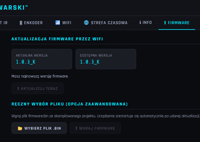

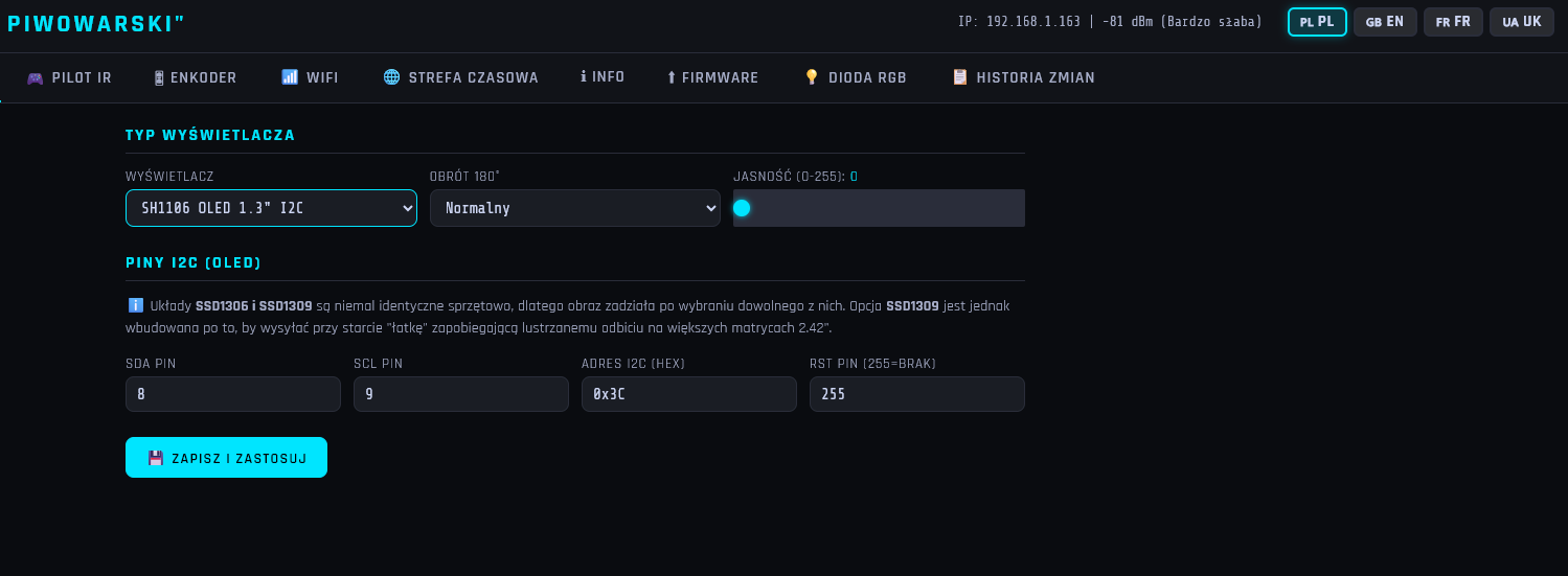

✨ Dyskusja dotyczy prostego radia internetowego na ESP32-S3, które można wgrać bezpośrednio z przeglądarki bez instalowania Arduino IDE czy PlatformIO. Projekt wykorzystuje ESP32-S3 N16R8, przetwornik PCM5102 po I2S, wyświetlacze OLED po I2C oraz kolorowe TFT po SPI, enkodery obrotowe i odbiornik IR NEC 38 kHz. W trakcie rozmowy pojawiły się uwagi o konfiguracji pinu BOOT/GPIO0, problemach z wejściem w tryb programowania na tanich modułach oraz o konieczności sprawdzenia pull-up i ewentualnego usunięcia kondensatora 100 nF. Omawiano też kompatybilność bibliotek audio I2S z transmisją HTTPS, działanie na ESP-IDF 5 i core 3.x, a także dobór wyświetlaczy, w tym ST7789 i ILI9341. Użytkownicy zgłaszali problemy z ciszą na wyjściu PCM5102, które ostatecznie okazały się związane z uszkodzonym egzemplarzem ESP32-S3, oraz potwierdzali poprawne działanie projektu po montażu w obudowie i konfiguracji przez panel WWW. Pojawiły się również pytania o obsługę pilotów IR, możliwość dodania innych wyświetlaczy oraz equalizera, ale autor zaznaczył ograniczenia czasowe i pamięciowe platformy.
