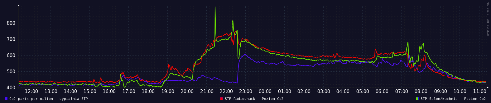

  • Zbudowano monitor CO₂ na SCD41 mierzący temperaturę, wilgotność i stężenie CO₂, z mikrokontrolerem PIC16F1455 jako mostem do komputera.
  • Czujnik SCD41 łączy się z PIC16F1455 przez I2C, a dane trafiają do PC przez USB HID; firmware napisano w MPLAB XC8, aplikację w C#.
  • Płytkę i schemat wykonano w EasyEDA, a płytki oraz montaż zlecono w JLCPCB.
  • Kodów źródłowych nie udostępniono, ale dostępne są schemat, plik .hex i program na PC.
