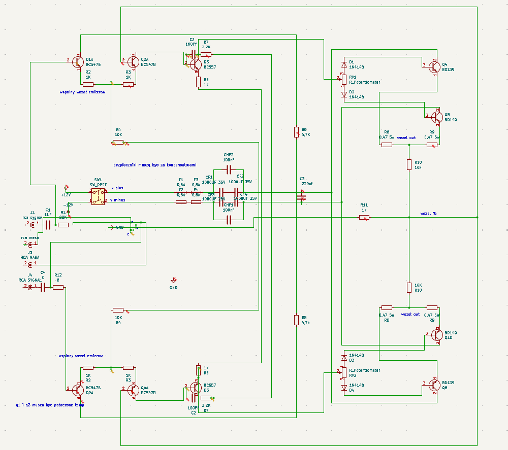

    Schemat wzmacniacza audio z tranzystorami BC547/BC557 i BD139/BD140 oraz zasilaniem ±12 V
    Witam, od niedawna interesuję się wzmacniaczami audio i postanowiłem zrobić swój (z pomocą sztucznej inteligencji). Mam wszystkie części w koszyku i chcę się dowiedzieć, czy budowa tego wzmacniacza ma jakikolwiek sens, czy pierwsze odpalenie nie będzie również ostatnim. Byłoby mi miło, gdyby ktoś, kto się na tym zna, powiedział mi, jakie błędy popełniłem. Będę używał do tego małych głośniczków 8 ohm. Jeśli okaże się on nieodpowiedni, to fajnie by było, jak ktoś mógłby mi podesłać projekt, w którym zmieściłbym się w cenie 150 zl.

    marcinbk2010 napisał:
    było by mi miło gdyby ktoś kto się na tym zna powiedział mi jakie błędy popełniłem
    Użyłeś SI do projektowania wzmacniacza.
    To nie zadziała.
    Znajdź sprawdzony schemat zamiast polegać na halucynacjach SI

    Mam wrażenie, że ten schemat jest całkiem bez sensu - nie ma co wyliczać błędów, bo jest ich za dużo. A jaka ma być moc tego wzmacniacza? Są układy scalone do wzmacniaczy i trudno jest zrobić równie dobry układ na tranzystorach - ale te układy scalone są do niezbyt dużych mocy (nieco ponad 100W daje się uzyskać, na większą moc już chyba nie znam układów scalonych); do niewielkiej mocy, kilka W, układ scalony może kosztować nawet około 1zł (TBA820, czy TDA2006 w Semiconductors Bank przy kupnie 5, pierwszy do mniejszej mocy, drugi do większej); do kilkunastu W TDA2030 jest poniżej 2zł, do kilkudziesięciu W TDA7294 kosztuje około 10zł, na 2 TDA7294 (albo 2 LM3886 - po około 20zł) w układzie mostkowym można uzyskać nieco ponad 100W. Do zasilania +-12V (względem masy) pasuje TDA2006, do +12V i masy - TBA820, i chyba TDA2822.
    Dokładnie, całkowity absurd :-). Przede wszystkim on... nie ma wyjścia :-) (albo ja jestem ślepy). Do tego plątanina chaotycznych połączeń między przypadkowymi elementami.
    Pierwszego odpalenia nie będzie, bo nie wiadomo co AI "miała na myśli" :-). Nie lutuj tego, szkoda elementów, to nie zadziała. A już na pewno jako wzmacniacz ;-). Tak jak radzą Koledzy, poszukaj sprawdzonych schematów, w necie jest tego mnóstwo.

    W całym schemacie będzie z 10 połączeń które mają sens czyli może z 20%, oceniam schemat 2/10 jak na AI to i tak jest postęp. Ale dopiero do 10/10 schematy mają szansę działać.

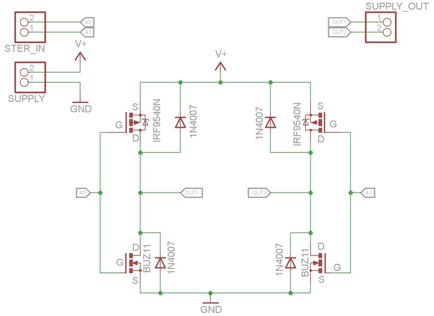

    W przypadku mostka H kluczując tranzystorami z napięcia U możemy uzyskać sinusoidę o amplitudzie 2U, czyli o amplitudzie +U i -U. Nie wiem czy to jest BTL, czy nie. Dla mnie to akurat jest najmniej istotne. Poniżej schemat uproszczony takiego mostka H.
    Uproszczony schemat mostka H z tranzystorami MOSFET i diodami 1N4007, złącza wejść A0/A1 i wyjść OUT1/OUT2.

    Kluczowanie nie jest takie proste, bo nie wolno dopuścić do jednoczesnego włączenia górnego i dolnego tranzystora w tej samej gałęzi mostka. Trzeba wyłączyć jeden, odczekać (czas martwy na zanik prądu w indukcyjności), i dopiero włączać drugi. Podczas zaniku prądu wymuszanego przez indukcyjność przewodzi dioda przy tranzystorze, który ma się włączyć, i gdy np. po lewej stronie na głośnik należy podawać '+', to po tej lewej dłuższy czas przewodzenia będzie miała dioda od strony '-', co obniży napięcie średnie - chyba to nieco więcj zabiera z napięcia zasilania, niż spadek napięcia na włączonym tranzystorze (on według noty dla TPA3110D2 typowo ma opór 0,24Ω) - mam wrażenie, że około 3x więcej - dla zasilania 12V i głośnika 8Ω po 0,32V na oporności każdego włączonego MOSFET-a, 1,32V w sumie, czyli 0,68V na czasie martwym. Poza tym, w tym scalaku są same N-MOSFET-y, więc sterowanie nie jest takie proste, górny musi być z bootstrapem.
