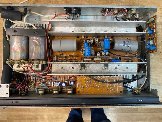

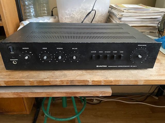

    WS-304 chyba z PSZOK-u
    Bez pokrętełek gałeczek szkoda bo trzeba będzie szukać czarnych. Wg sprzedawcy jeden kanał nie działa.
    W środku już chyba było dłubane jeden z tranzystorów nie wygląda na "fabryczny"
    Brudas najpierw do zgrubnego przeczyszczenia
    Frontpanel w stanie do odczyszczenia bezinwestycyjnego.
    Unitra WS 304 S - z odzysku, jeden kanał nie działa, na BDP285/286 (BDAP85 w jednym kanale)
    Postaram się go zdiagnozować samodzielnie zobaczymy co mi z tego wyjdzie.
    Wszystkie bezpieczniki sprawne.
    Najpierw przez żarówkę

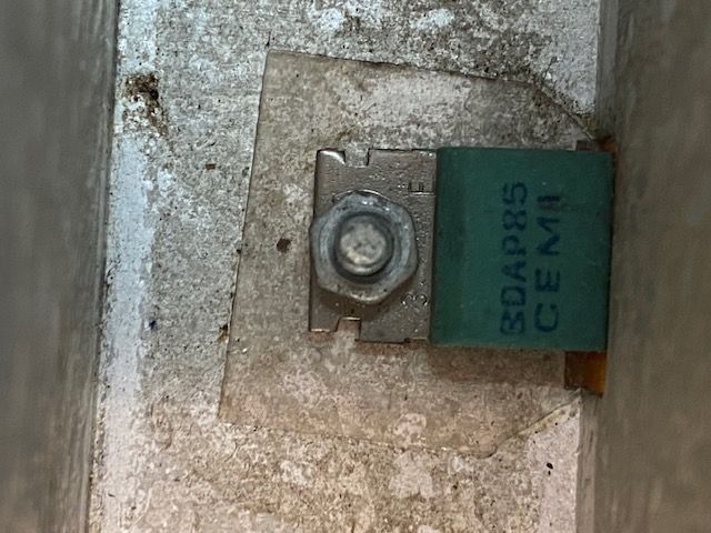

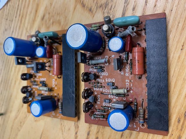

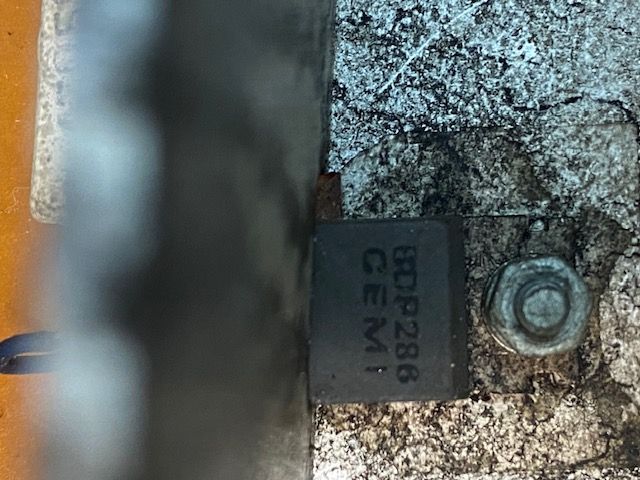

    W stopniu mocy BDP285/286 oprócz tego zielonego BDAP85 ale to jest to samo co BDP285

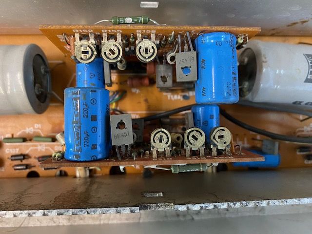

    Kondensatory zasilające wizualnie do wymiany ale sprawdzę dla zasady
    Pozostałe części wyglądają na fabryczne nigdy nie lutowane

    Wygląda nienajgorzej, trochę przykurzony co całkiem normalne jeśli uwzględnić wiek.
    Nie powtarzaj błędu od jakiego zaczynają czasem koledzy, czyli od wymiany kondensatorów. To nie zasilacz impulsowy, gdzie parametr ESR jest istotny. Dotyczy to zwłaszcza dwóch szarych kondensatorów w obwodach zasilania.
    Skoro jeden z kanałów nie działa to warto zacząć od sprawdzenia stopni końcowych, a przede wszystkim od dokładnego przeanalizowania schematu by wyznaczyć sobie punkty pomiarowe.

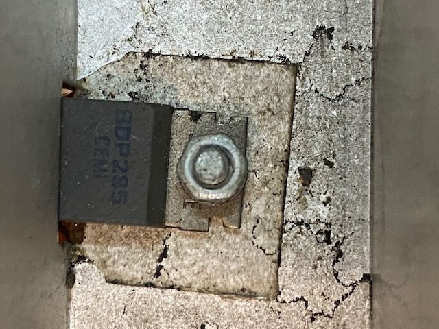

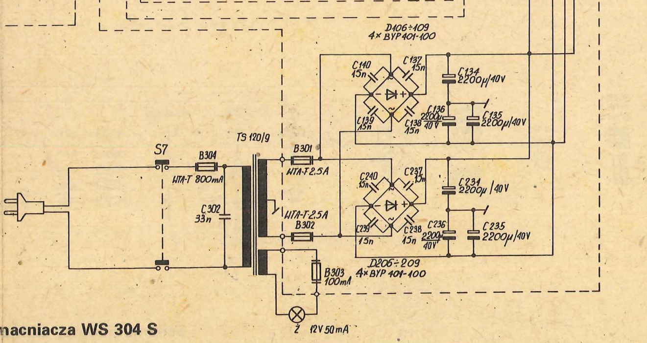

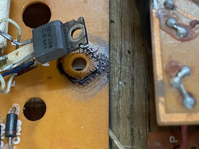

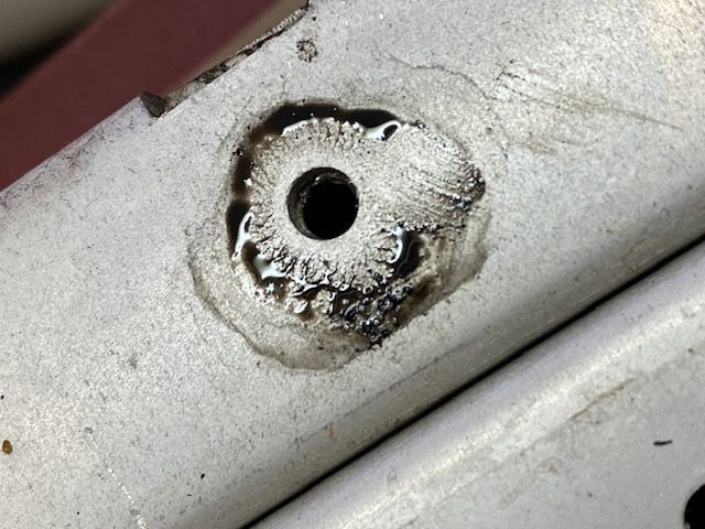

    Najpierw jednak SPA. Pod tranzystorem i radiatorem jakieś bagienko mokre. Poza tym zero pasty pod podkładkami mikowymi
    Unitra WS 304 S - z odzysku, jeden kanał nie działa, na BDP285/286 (BDAP85 w jednym kanale) Zbliżenie na płytkę PCB z tranzystorem i śladami zabrudzeń wokół otworu montażowego
    Wszystkie tranzystory końcowe sprawne. Super. Jeden koszt mniej.

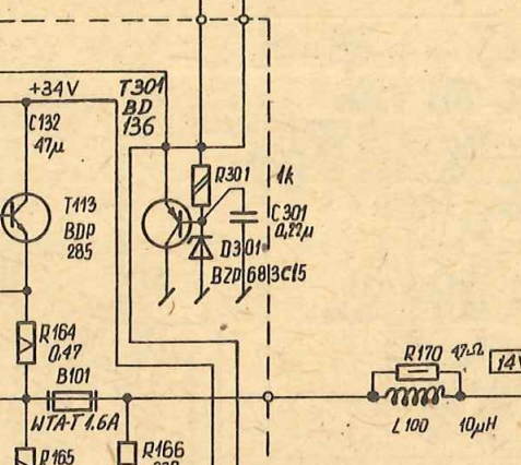

    Schemat mam w takim układzie a na płytce 2 x (2x4700) zapewne modyfikacja Unitrowska symetryzująca +/- 34 V
    Fragment schematu zasilacza: transformator, mostki prostownicze i kondensatory 2200 µF/40 V

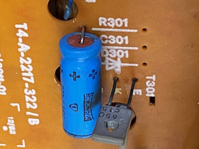

    Kolejne uproszczenie produkcyjne ? Została tylko zenerka na 15V + 220u elektrolit

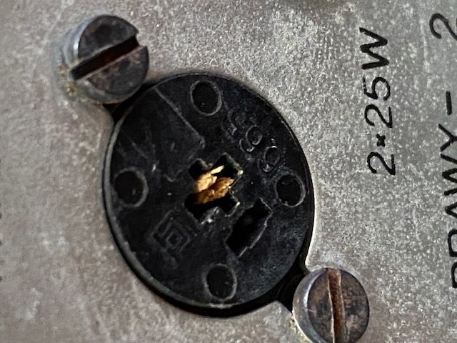

    Zapałka w głośnikowym - kosmici tu byli

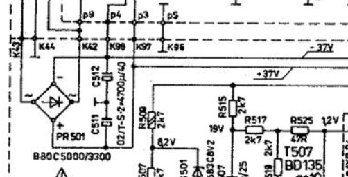

    Wymiana w ciemno może faktycznie jest słabym pomysłem, ale czasem warto przyjrzeć się napięciom. Przykład WS442:
    Fragment schematu zasilacza: mostek prostowniczy, kondensatory i linie zasilania ±37 V
    Zasilanie symetryczne ±37V. Kondensatory 40V. 3V marginesu. A to przy zasilaniu 220V w sieci. Przy 230 będzie bliżej ±39V = 1V marginesu na 40 letniej Elwie.. a jak wiadomo napięcie w sieci czasem jest bliżej 240V.

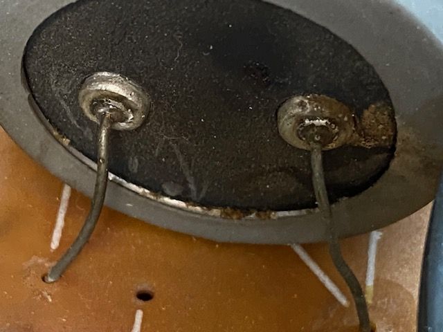

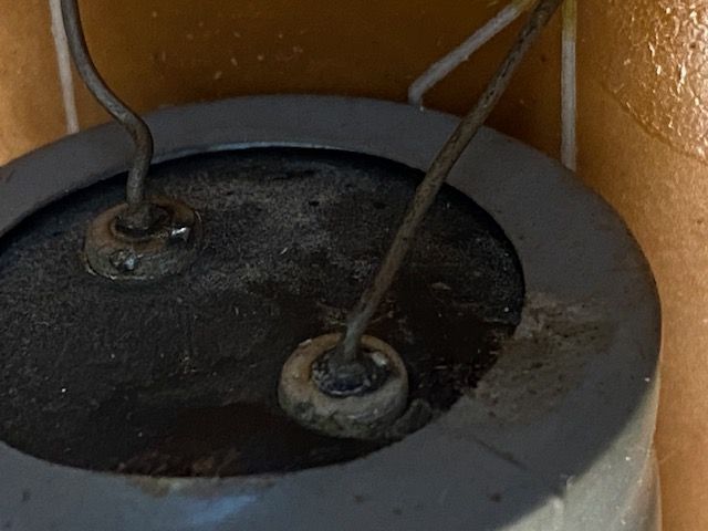

    Akurat z tymi ELWA-mi 2x4700 mam kiepskie doświadczenia. Ostatnio w WS-432 i PW-3015 musiałem zrobić roszadę. W PW był praktycznie martwy a w WS idealny. W WS jest więcej miejsca więc wstawiłem dwa 4700 pionowe na płytce adaptacyjnej a sprawny poszedł do PW tam miejsca praktycznie na inne nie ma. Sprawdzę je to nie jest dużo pracy i tak mam odpięte tranz. mocy więc przy okazji mały dodatek.
    Tutaj powinno być +/- 34 V więc przy 40V kond. jest 6V zapasu. Szału tez nie ma ale jednak nie 1-2 V. Pomierzymy to się dowiemy.
    Pierwotnie zakładano, że będzie to dioda o małej mocy i stad tranzystor, który miał przejąć obciążenie.
    Zamiast niego zastosowano diodę Zenera dużej mocy, co jest funkcjonalnym odpowiednikiem pierwowzoru.
    OK. Dziękuje za wyjaśnienie z diodą zenera.
