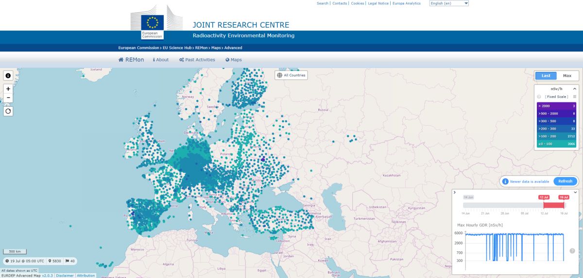

    Wchodzę sobie na stronę monitoringu promieniowania i widzę podwyższony poziom promieniowania w Europie. Szczególnie zachodniej. Nieciekawie wyglądają Niemcy, Austria, Hiszpania i Portugalia. W mniejszym stopniu Anglia, Finlandia, Białoruś, Ukraina i Turcja. Według AI poziom promieniowania na poziomie 6 μSv/h jest to dawka podwyższona, ale rzekomo bezpieczna. Jednak nie jest zalecane dłuższe przebywanie w takim miejscu. Ciekawie wygląda granica Niemiec i Francji, jakby podwyższony poziom promieniowania się na niej zatrzymał. Podobnie jest na granicy Niemiec i Czech. Na tle tych państw Polska podobnie jak Rosja i reszta świata wygląda "czysto". Doszło do jakiejś awarii elektrowni atomowej lub czujników promieniowania? Czy to może jest skutek polityki "zielonego ładu" i dlatego Niemcy są najbardziej wyeksponowane na tej mapie? W mediach cisza na temat podwyższonego promieniowania w Europie.

    Całkowicie mylnie interpretujesz te dane.
    Poziom 6 μSv/h z tej mapy to jest maksymalne promieniowanie występujące na przedstawionym obszarze. A ponieważ mapa obejmuje również Czarnobyl, to właśnie to promieniowanie jest stamtąd. A intensywność kolorów w niektórych krajach bierze się nie z podwyższonego promieniowania, tylko z dużej gęstości punktów pomiarowych, które na mapie zlewają się w jednolity kolor. Przeciętnie w Niemczech mamy ok. 150 nSv/h, więc zupełnie w normie.

    No nie wiem jak się zleją punkciki jasnozielone to powinien być cały jasnozielony a nie ciemnozielony.
    To chyba tak nie działa że jasnozielony zrobił się ciemnozielony jak ich dużo jest tych kropek 🤡

    I jak tu wierzyć AI, skoro strzela takie babole... 6 μSv/h to nie jest bezpieczna dawka, żeby Ci lepiej uświadomić, to powiem, że taki poziom jest mniej więcej teraz w Prypyaci. No chyba że zapomniałeś dostawić zero i miało być 0,6, to faktycznie jest dawka bezpieczna.
    Ps no i faktycznie źle interpretujesz te zagęszczenie na mapie - to są punkty pomiarowe, a o wielkości dawki decyduje kolor kropek, a nie ich ilość.

    Oczywiście, że tak nie jest, tylko zarówno jasnozielony jak i ciemnozielony to poziomy bezpieczne. A autor tematu podnosi, że w Polsce jest biało, a w Niemczech kolorowo, a to sie właśnie bierze z gęstości punktów pomiarowych.

    simon71 napisał:
    A ponieważ mapa obejmuje również Czarnobyl, to jest właśnie to promieniowanie jest stamtąd.
    W Portugali też mamy kilka punktów zbliżonych do Czarnobyla.
    simon71 napisał:
    A intensywność kolorów w niektórych krajach bierze się nie z podwyższonego promieniowa, tylko z dużej gęstości punktów pomiarowych, które na mapie zlewają się w jednolity kolor.
    Taką ewentualność też brałem pod uwagę. Jednak z ciekawości zerknąłem na Japonię - katastrofa w Fukushimie. To już poza Europą. Nikt tam nie monitoruje promieniowania, czy nie udostępnia danych z czujników? Widoczny jest tylko jeden w Tokio.
    Zvirek napisał:
    I jak tu wierzyć AI, skoro strzela takie babole... 6 μSv/h to NIE JEST bezpieczna dawka, żeby Ci lepiej uświadomić to powiem, że taki poziom jest mniej więcej teraz w Prypyati.
    Ja wiem, że nie jest to bezpieczna dawka. Szczególnie przy długotrwałej ekspozycji na promieniowanie.
    Zvirek napisał:
    Ps no i faktycznie źle interpretujesz te zagęszczenie na mapie - to są punkty pomiarowe, a o wielkości dawki decyduje kolor kropek a nie ich ilość.
    Tylko wykres w prawym dolnym rogu mapy wskazuje właśnie wartości 6000 nSv/h dla wszystkich dostępnych stacji w wybranym przedziale czasowym. Skąd taka wartość, jeśli czujniki rejestrują bezpieczne rzekomo wartości promieniowania?

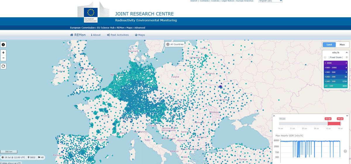

    Zrzut ekranu mapy Europy z punktami pomiaru promieniowania i legendą nSv/h

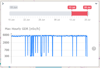

    Jak już wspomniałem w prawym dolnym rogu mamy wykres na którym maksymalna godzinowa dawka promieniowania gamma (GDR - Gamma Dose Rate) oscyluje wokół 6 μSv/h, co nie jest już bezpieczną dawką przy dłuższej ekspozycji.
    Wykres „Max Hourly GDR” pokazujący wartości ok. 6000 nSv/h z częstymi spadkami w dół.
    To jest maksymalma dawka w Prypeci -- nie w calej Europie.
