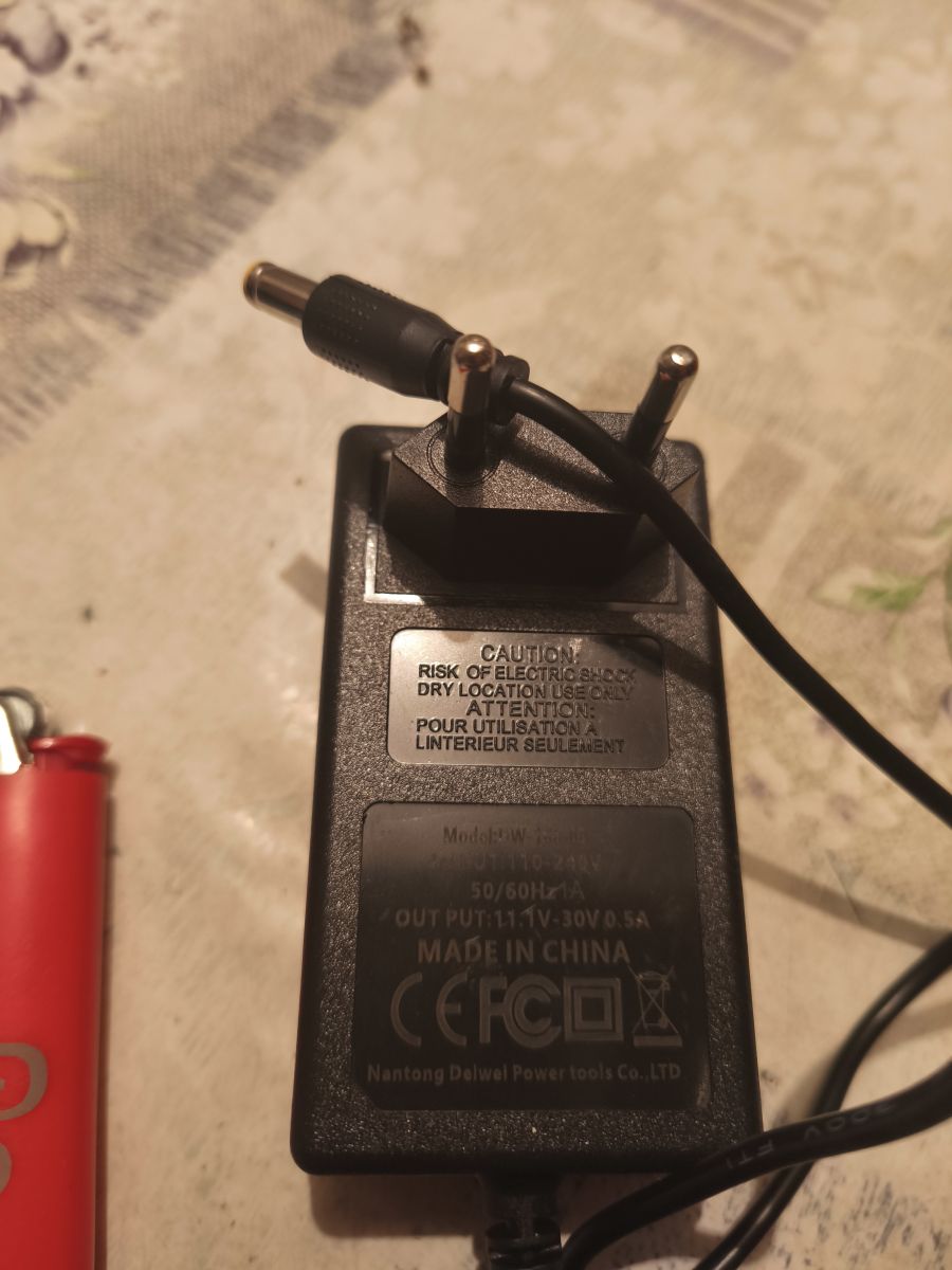

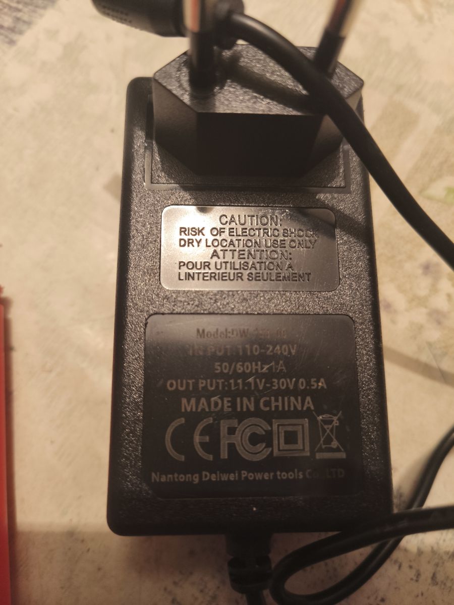

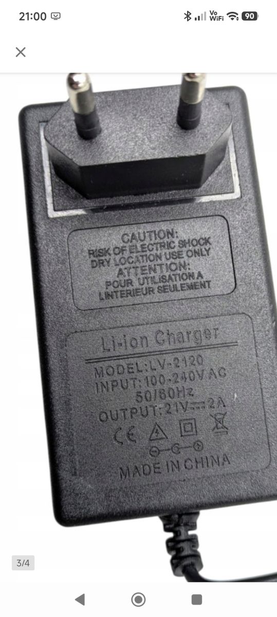

    Posiadam 4 akumulatory 21 V 3 Ah, ładowarka ma 11.1-30 V i 0.5 A, problem w tym, że bardzo długo się ładują owe akumulatory, nawet kilka godzin. Pytanie brzmi, czy jakbym kupił ładowarkę, co ma 1 A albo 2 A i napięcie 21 V, chociaż 21 V to może być mało.
    Czy szybciej będą się ładować i czy to będzie bezpieczne?

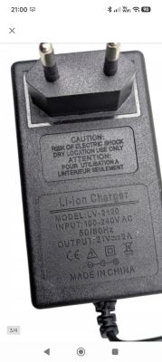

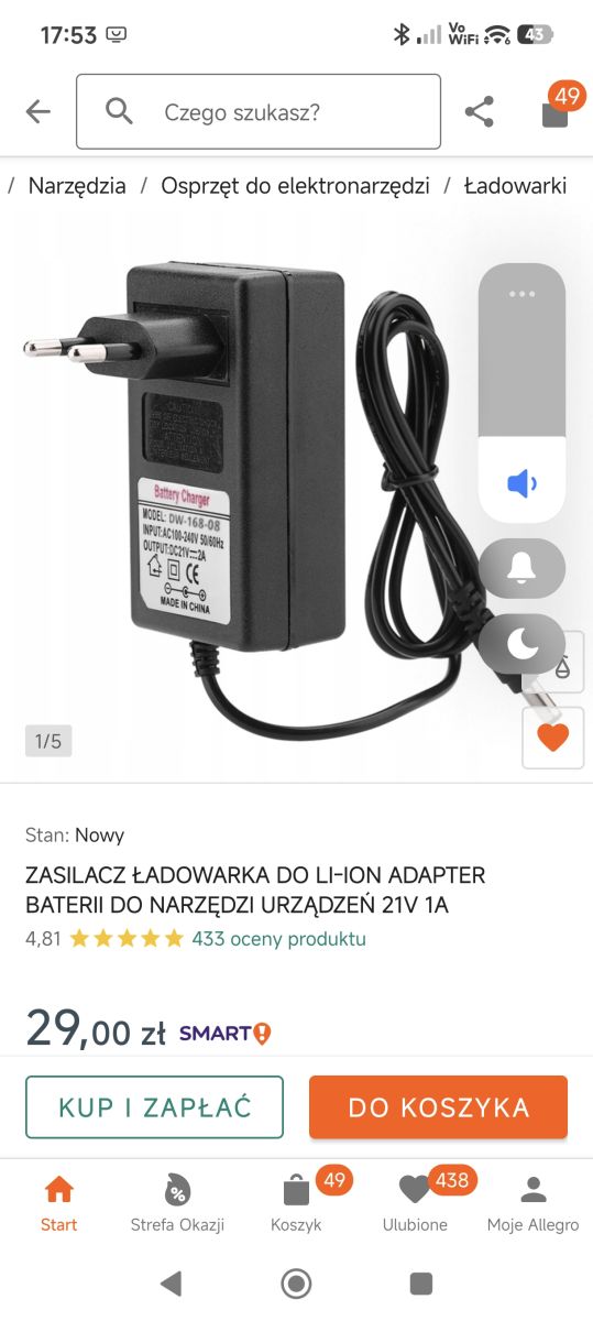

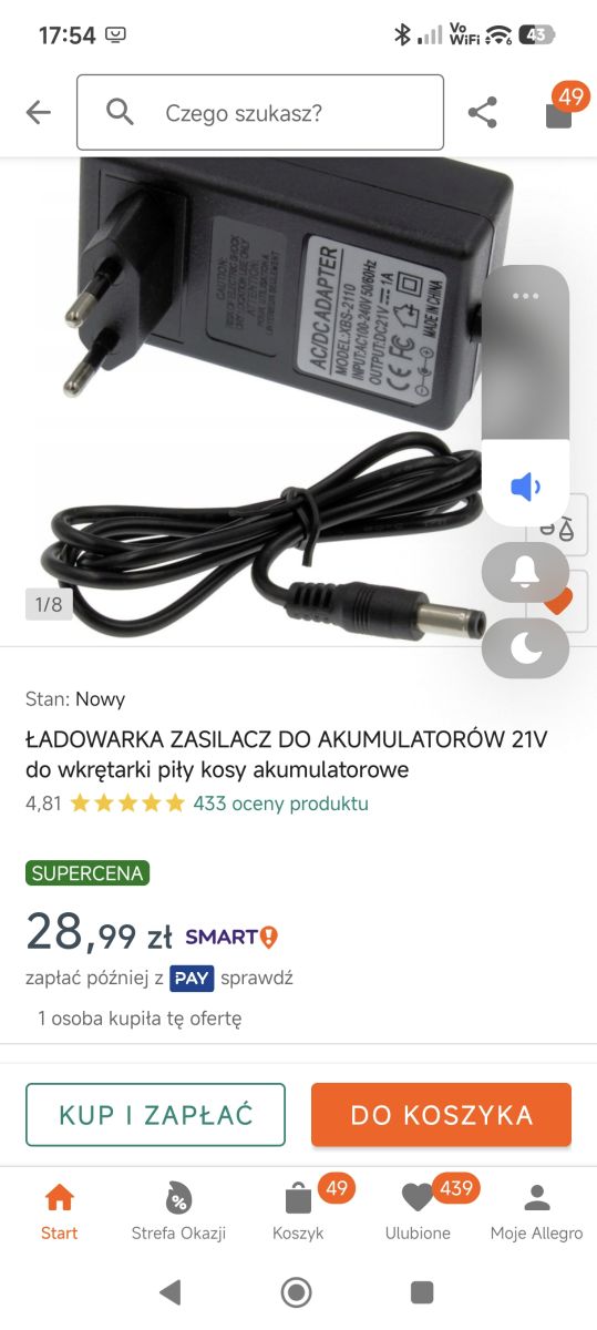

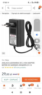

    A tutaj SC ładowarek, które znalazłem na Allegro
    Zrzut ekranu Allegro z ofertą ładowarki AC/DC 21 V z wtyczką EU i przewodem z wtykiem DC Zrzut ekranu Allegro z ofertą ładowarki 21 V 2 A oraz zdjęciem zasilacza z przewodem

    Posiadasz cztery baterie akumulatorów. Nie wiem dlaczego na siłę wprowadzasz błędną nazwę, którą preferują kierowcy? W obudowie masz po 10 akumulatorów połączonych parami równolegle i pięć takich baterii/par jest połączone szeregowo.
    Od strony ładowarki, którą co "sprytniejsi inazej" nazywają zasilaczem ma to znaczenie takie:
    1. Pojemność ogranicza prąd ładowania. Zazwyczaj jest to 0,5C czyli 1,5 A jest dopuszczalne. Podłączając ładowarkę 2 A ryzykujesz przegrzaniem i uszkodzeniem akumulatorów wewnątrz baterii. Dlaczego tak? Bo równolegle połączone ogniwa pierwotne lub wtórne (akumulatory) mają jednakowy opór wewnętrzny. W czasie rozładowania i ładowania prąd rozpływa się równo przez oba ogniwa wtórne - akumulatory, bo tylko takie ładujemy. Ogniw pierwotnych nie ładujemy. Dawno temu ogniwa pierwotne były nazywane bateriami. Teraz każdy akumulator lub bateria, to bateria, bo leniom nie chce się opanować trzech terminów.
    2. Napięcie maksymalne. Napięcie baterii szeregowo połączonych ogniw wtórnych czy pierwotnych sumuje się. Tutaj masz maksymalnie 4,2 V razy 5 akumulatorów. Daje to 21 V.
    Masz ładowarkę 0,5 A dostosowaną do baterii akumulatorów 21 V, 1 Ah. Możesz spokojnie użyć ładowarkę 1 A do ładowania baterii 21 V, 3 Ah.
    Kupiłem ostatnio dwie takie ładowarki 1 A. Na jednej nalepka właściwa, na drugiej 2 A. Czas ładowania baterii nie skrócił się o połowę. Wniosek - naklejki na tych elektrośmieciach są przypadkowe. Nikt o to nie robi awantury, więc dalej taki syf jest sprowadzany. Twój ma adekwatną nazwę czytana po angielsku daje odpowiednie słowo w j. polskim.
    Jak się Tobie chce, to zajrzyj to tej baterii. Tam z pewnością jest 10 ogniw wtórnych czyli akumulatorów. Ja taką baterię 5S przerabiałem na pojemniejsze akumulatory prod. Samsung. Oryginał ładuje się 2 godziny, przerabiana 3 godziny. Oryginał działa godzinę, przerabiana 2 godziny. Oryginał ma liche akumulatory 1,3 Ah, przerabiana samsungi 2,5 Ah. Mam jeszcze dwie takie grube, ale nie było okazji przetestować czy działają ponad 2 godziny.
    Na zdjęciach masz zasilacz i ładowarkę. O zasilaczu zapomnij. Spali się zanim cokolwiek naładuje. To musi był ładowarka - charger. Te moje ładowarki 1 A były po 16 zł.

    Napis 1A a prąd ładowania to dwie różne rzezy. Ja miałem jedną ładowarkę dołączoną do podkaszarki. Teraz mam trzy ładowarki. Dwie szybsze, jedna wolniejsza. Trzy baterie naładuję w trzy godziny, z czego dwie w dwie godziny, jedną w trzy godziny.
    Twoja ładowarka może być uszkodzona. 0,5 A i 3 Ah daje 6 godzin ładowania. Jeśli 3 godziny Ci nie przeszkadzają, to wariant 1A jest bezpieczny. 2 A nie jest bezpieczne.

    2A to za dużo. Ryzykujesz pożarem akumulatorów wewnątrz baterii. bierz tę 1A. Koniecznie charger. Power supply czyli zasilacz nie nadaje się do tego ładowania.

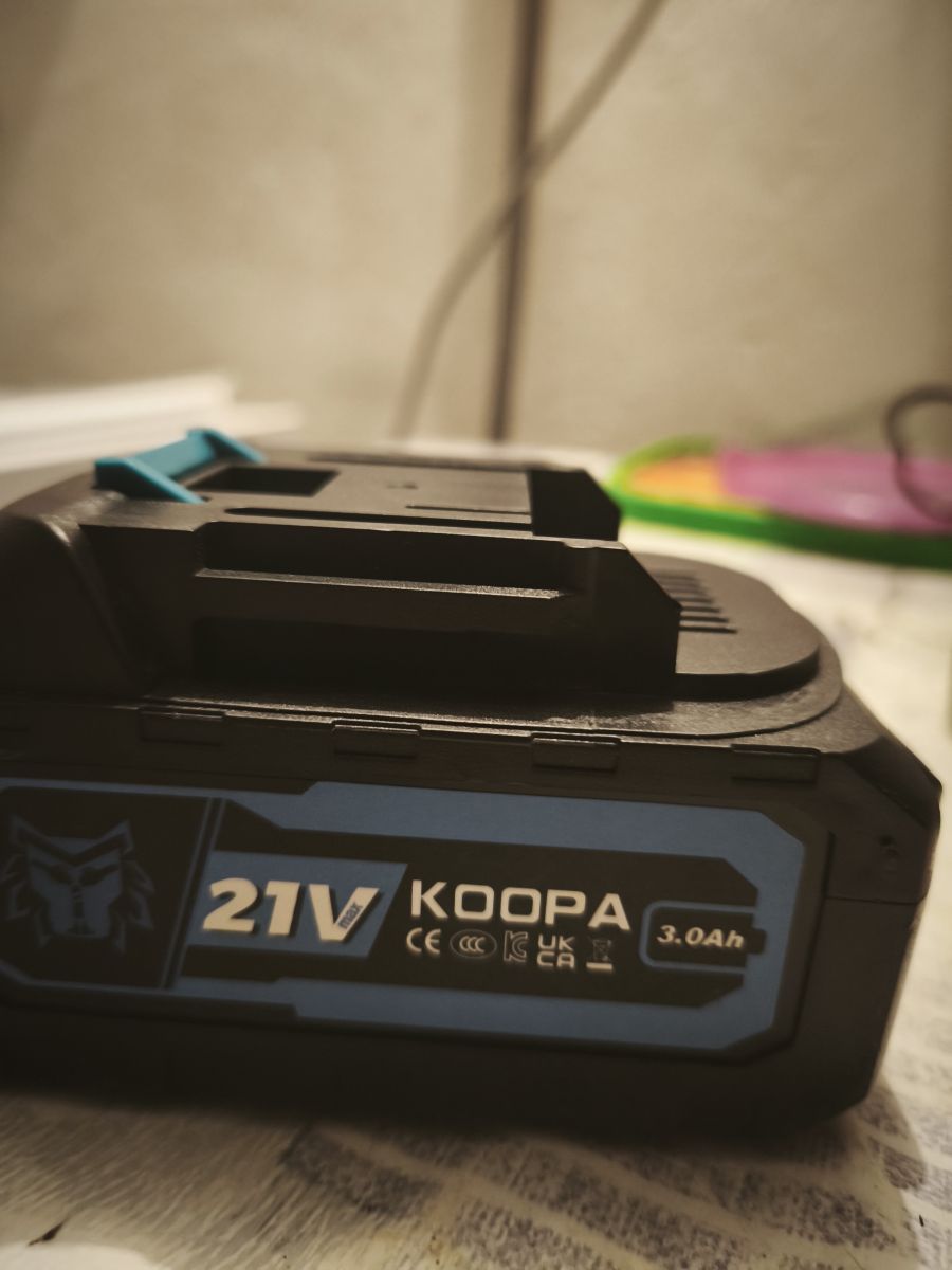

    Jednak rozkręć ten akumulator i sprawdź jakie tam są ogniwa bo nie jest pewne że litowe jak np na tym zdjęciu
    Czy ładowarka 21V 1A lub 2A szybciej naładuje akumulatory 21V 3Ah i czy bezpiecznie?
    Rozumiem że ten zasilacz łączy się z jakimś elementem w który wsuwa się akumulator z np czerwoną diodą ?
    To ogólnie wygląda na NI MH a one nie bardzo lubią być szybko ładowane ???

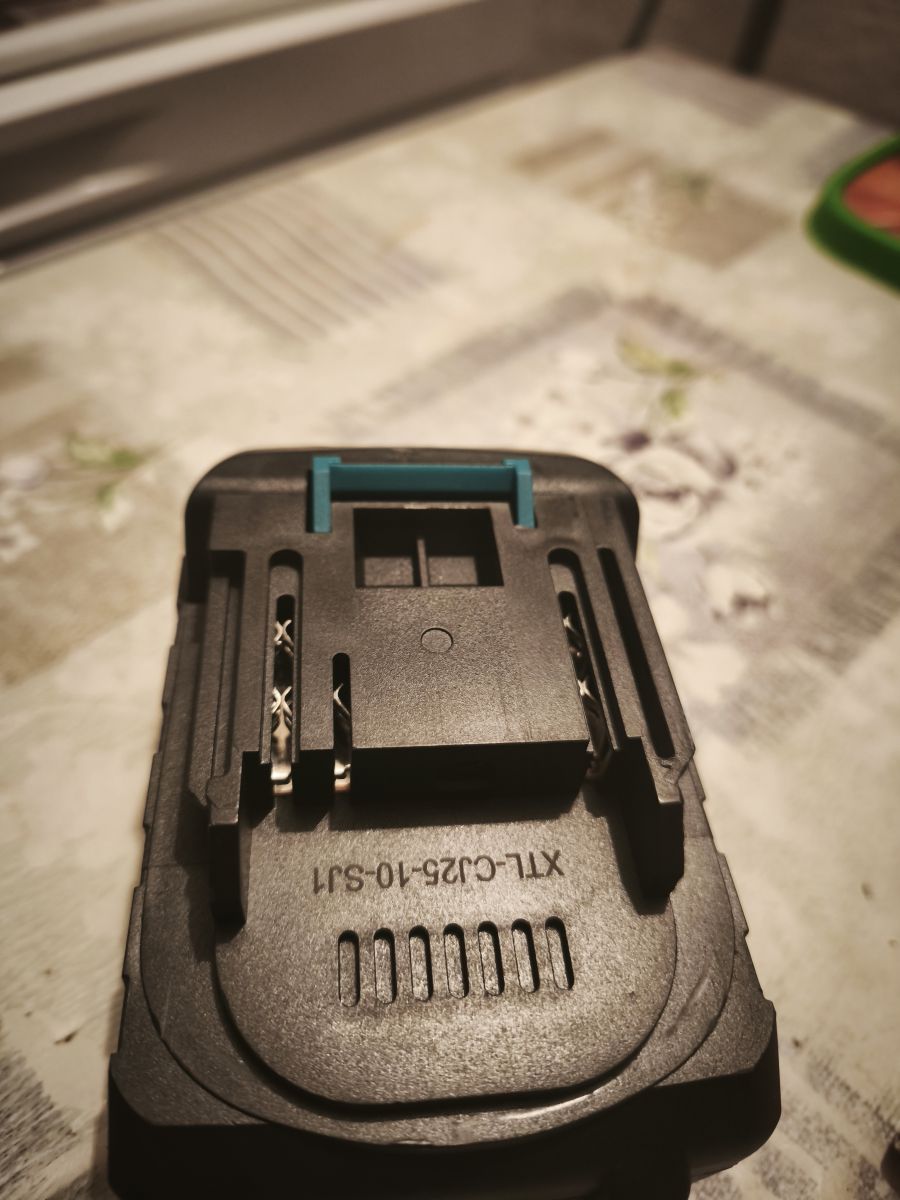

    Akumulatora lepiej niech rozkręca. Lit w kontakcie z wodą (wilgocią z powietrza) zapali się. Rozbiórka baterii tylko w celu ustalenia marki i pojemności akumulatorów. W środku jest zabezpieczenie z termistorem albo bez niego. Ja miałem bez termistora. Po dokupieniu za grosze nowych płytek już jest zabezpieczenie z termistorem.
    Ładowarka 2A istnieje, ale bateria jest wsuwana na złącze nożowe. Dwa styki nie zapewniają żadnej kontroli ciepła. Liche baterie przegrzeją się i dojdzie do zapłonu akumulatorów. Dlatego prąd jest ograniczany do 0,5 C. Bateria i ładowarka systemu Makita jeśli dobrze pamiętam ogłoszenie. W komplecie bateria i ładowarka ok. 100 zł. W baterii są złącza nożowe i gniazdo do podłączenia ładowarki.

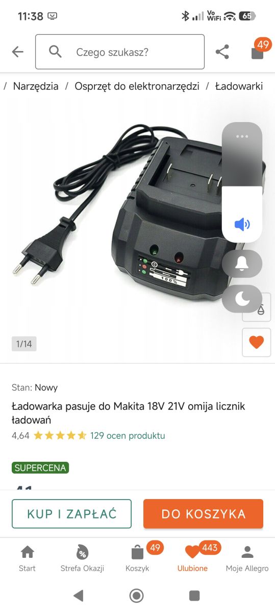

    Wczoraj jeszcze taką znalazłem, ale też ma 2 A
    Zrzut ekranu Allegro z ofertą ładowarki do akumulatorów Makita 18V/21V i przyciskami „Kup i zapłać” oraz „Do koszyka”

    Będzie dobra do baterii akumulatorów o pojemności 4Ah i większych. Ewentualnie jeśli producent Makita dopuszcza ładowanie baterii Makita o pojemności 2Ah, to takie baterie będzie można ładować prądem 2A w tej ładowarce. Wszystkie inne przypadkowe ładujemy według zasady I=0,5C.

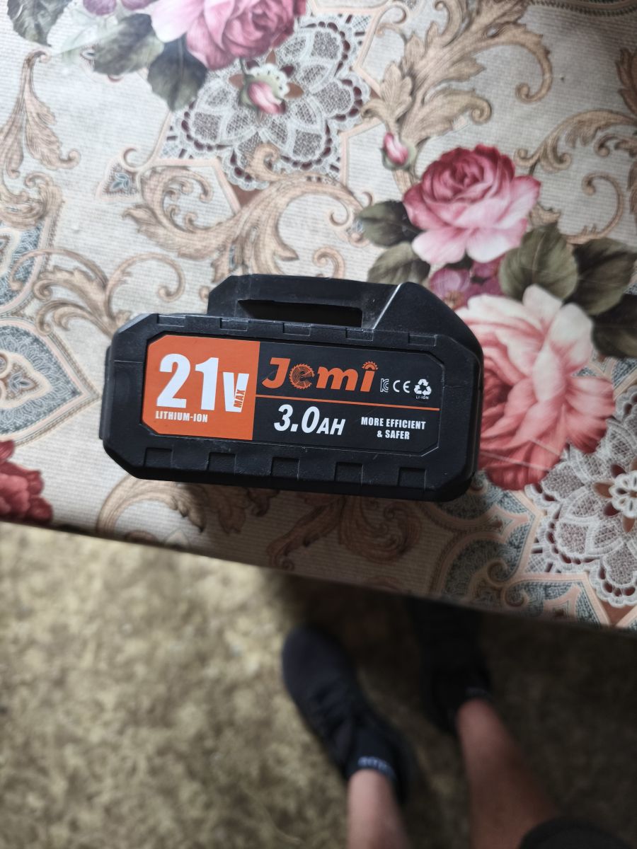

    A takie akumulatory są w 2 zestawie mocowanie i ładowarka takie same
    Akumulator litowo-jonowy Jemi 21V Max 3,0Ah na stole w kwiatowy wzór

    Dla 3 Ah ogólna zasada I=0,5C nie jest spełniona. Ryzykujesz uszkodzeniem akumulatorów w baterii.
