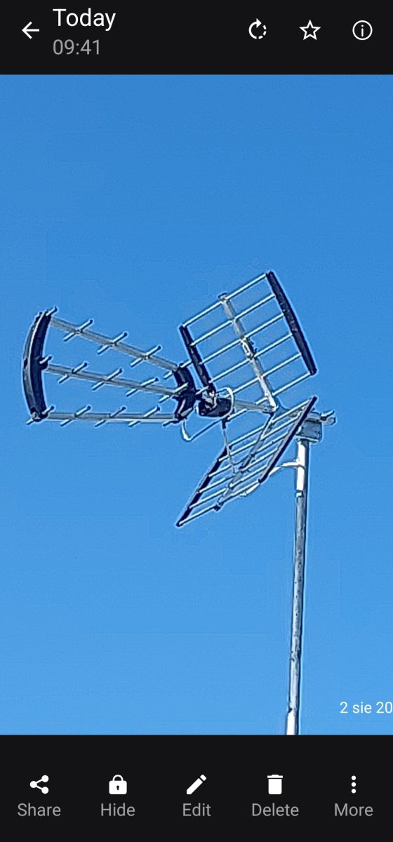

    Jaka antena combo DVB-T2 do przyczepy w Łebie na nadajnik Gdańsk 100 km?

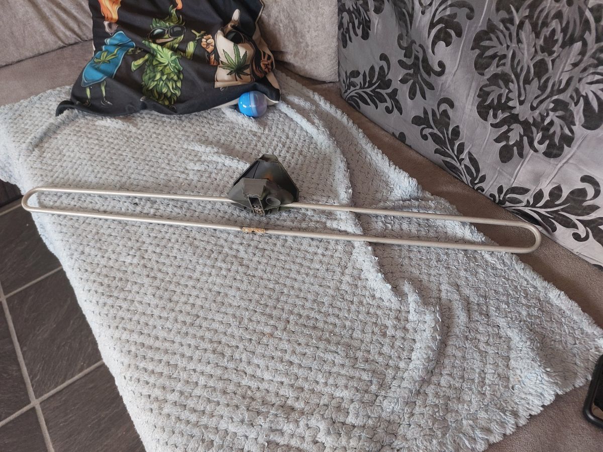

    Mam antenę na przyczepie w Łebie gdzie jest problem z zasięgiem i jakością sygnału . Wiem że ta antena jest pasywna i chciałbym ją zmodernizować na combo. Od starej anteny został dipol ,który chciałbym dołożyć do tej anteny ,widziałem takie konstrukcje ,ale nie wiem co i jak dołożyć aby wzmocnić sygnał . Odległość do nadajnika w Gdańsku ok. 100 km. Jest bliżej w Lęborku ,ale sygnał z tego nadajnika ( teren),jest słaby . Nie znam się na konstrukcji anten więc proszę o podanie dokładnie co powinienem dokupić .

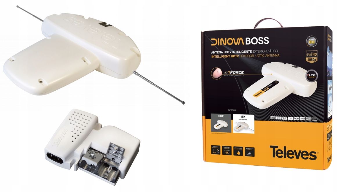

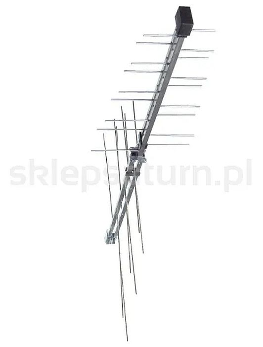

    Na dipolu MUX-8 nie odbierzesz ze 100 km, nawet ze wzmacniaczem. To już musi być antena mix/combo z rozbudowaną częścią VHF. Na przykład taka - Emme Esse Uni Line LOG 560HVD, plus wzmacniacz liniowy:
    Albo gotowy zestaw antenowy - Televes Dinova Boss Mix:

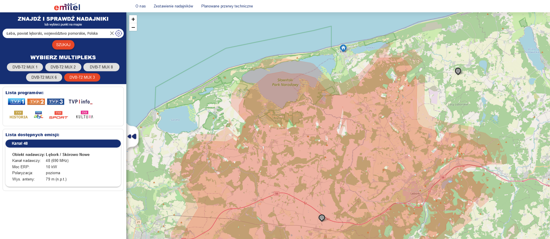

    Do Chwaszczyna jest ok. 70 km i niekorzystny profil terenu. O połowę bliżej jest Lębork/Skórowo, ale nadajnik stosunkowo słaby. Wg Emitela, Łeba jest poza zasięgiem odbioru - z wyjątkiem mux-8. Sam zresztą napisałeś ...
    Zatem lokalizacja dosyć trudna. Mimo to, na dachach widać sporo anten ASR Link skierowanych na Lębork. Rozglądnij się co zamontowane jest na budynkach w pobliżu.

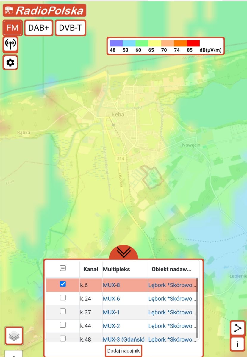

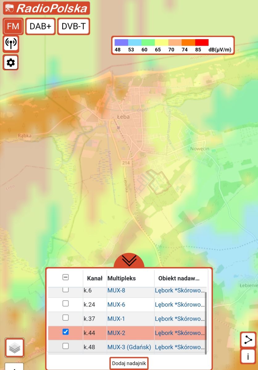

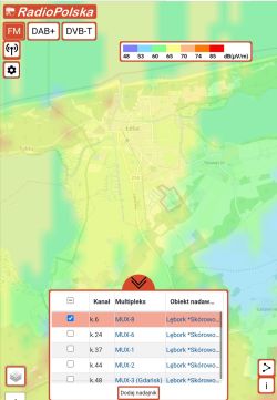

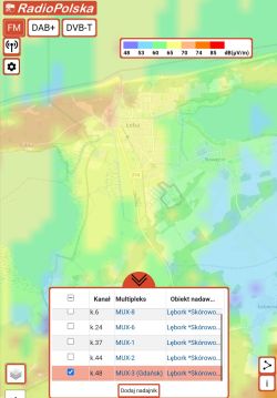

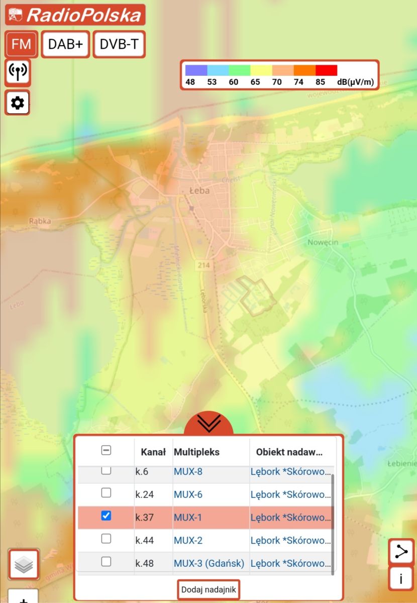

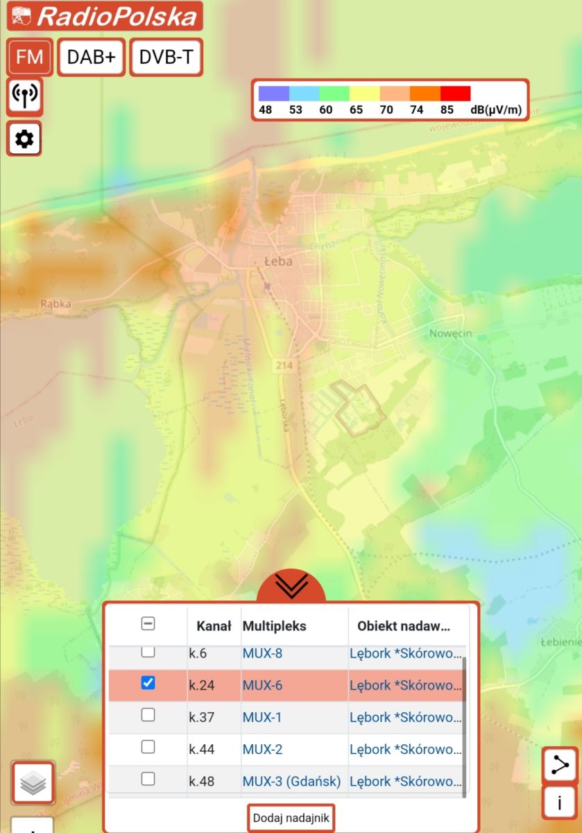

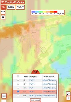

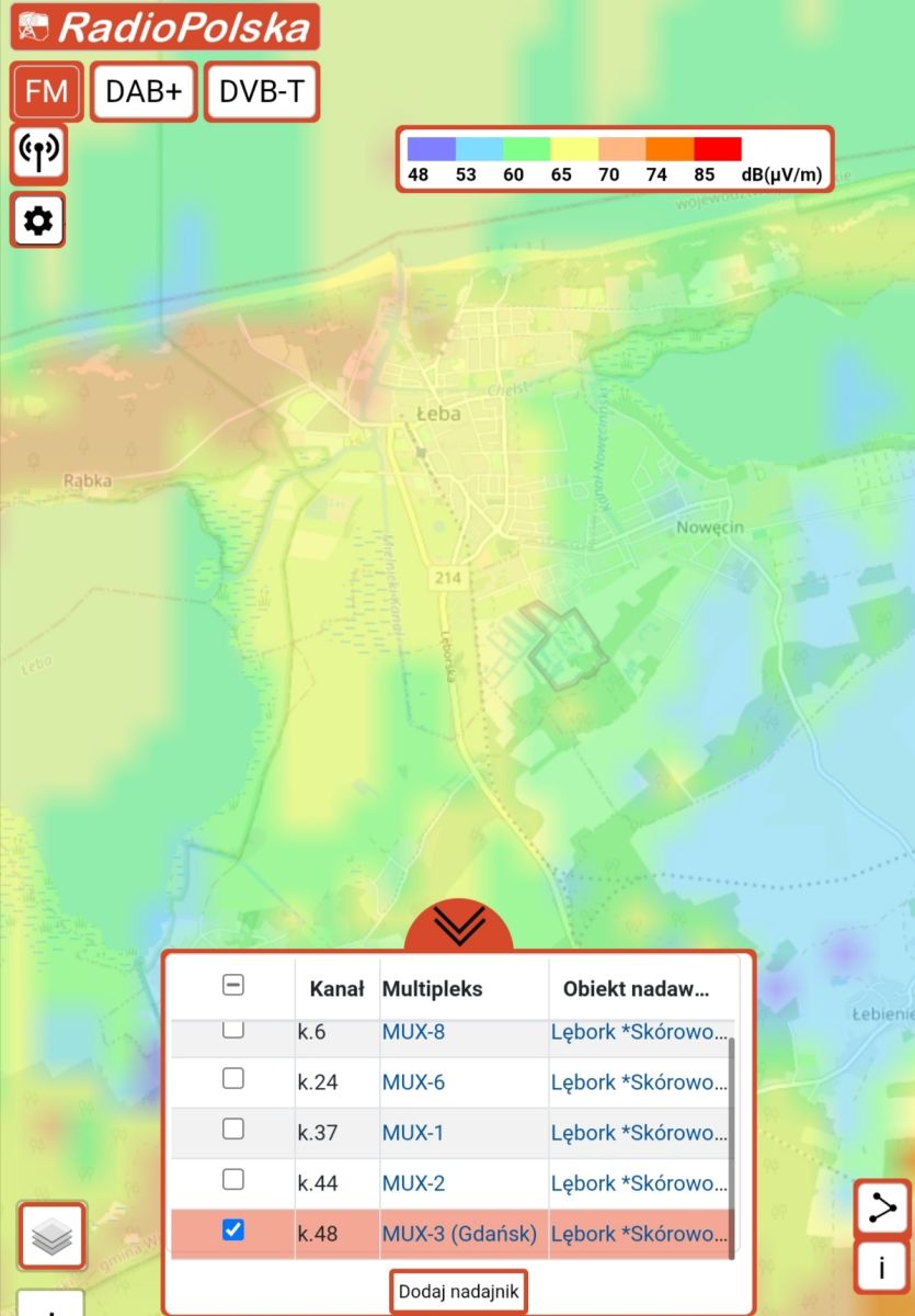

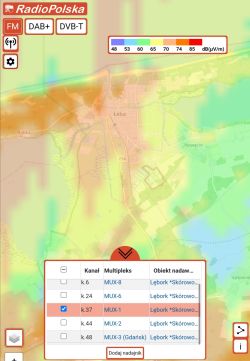

    Ogólnie informacje o licznych czynnikach wpływających na jakość odbioru programów cyfrowych telewizji naziemnej, znajdzie pan tu (Link)
    https://www.elektroda.pl/rtvforum/viewtopic.php?p=21945782#21945782
    Wg. map zasięgów Radiopolska-Wykaz, w Łebie i okolicy, MIEJSCAMI, niby nie jest tak źle.
    Od strony RTON Lębork /Skórowo Nowe, wyniesienia terenu na drodze sygnałów DVB-T/T2 do Łeby i jej okolic częściowo przysłaniają sygnał.
    Jaka antena combo DVB-T2 do przyczepy w Łebie na nadajnik Gdańsk 100 km? Jaka antena combo DVB-T2 do przyczepy w Łebie na nadajnik Gdańsk 100 km?
    Jaka antena combo DVB-T2 do przyczepy w Łebie na nadajnik Gdańsk 100 km? Jaka antena combo DVB-T2 do przyczepy w Łebie na nadajnik Gdańsk 100 km? Jaka antena combo DVB-T2 do przyczepy w Łebie na nadajnik Gdańsk 100 km?
    Musiałby pan podać pozycję swojej anteny odbiorczej aby doradzający mogli dokładniej ocenić teoretyczne możliwości odbioru w pańskim przypadku.
    Częściowo można polepszyć odbiór DVB-T/T2 przez zastosowanie odpowiedniego niskoszumnego przedwzmacniacza antenowego, z filtrem antenowym blokującym zakłócenia od nadajników BTS w zakresie 5G/LTE 700MHz,800MHz, zainstalowanego, tuż przy pana antenie odbiorczej, i ewentualnie nowego niskostratnego przewodu antenowego.
    Na przykład: wzmacniacz_masztowy_AB011t_26_db_Terra
    Dobry efekt daje w takich przypadkach znaczne podniesienie wysokości zawieszenia anteny odbiorczej (o 15÷20 metrów) przez umieszczenie jej np. na wysokim drzewie w pobliżu przyczepy,(o ile taka możliwość istnieje)
    ANTENA na drzewie??? Link do opisu;
    https://www.elektroda.pl/rtvforum/topic638097.html#3312784

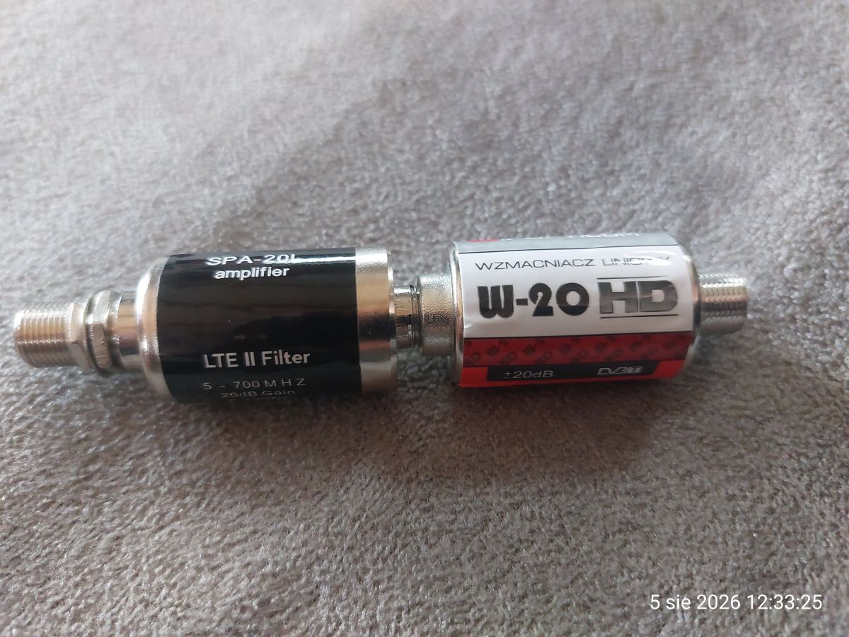

    Ocena: 221
    Kupiłem taki zestaw ale ani razem ani osobno nie wyszukuje żadnych kanałów . Bez tych dodatków wyszukuje kilkanaście kanałów ale jakość sygnału jest zmienna

    andpol 33
    Posty: 4157
    Pomógł: 513
    Ocena: 1146
    A zasilacz założyłeś? Wzmacniacz musi czymś być zasilany.
    Zasiliłeś jakoś ten wzmacniacz (zasilacz lub dekoder)?
    Razem (jak na zdjęciu) nie! Jeden wzmacniacz blokuje przepływ napięcia do drugiego i ten drugi (niezasilony) bardzo tłumi sygnał.
    Na jakiej instalacji odbierasz? Na instalacji fabrycznej w przyczepie czy przewodzie dodatkowo doprowadzonym od anteny do odbiornika?

    rudiszubert
    Poziom 19  
    Posty: 775
    Ocena: 221
    Zasilenie od dekodera 5v . Jak włączone nie pokazuje zwarcia. Może trzeba 12v ? Dodatkowy nowy przewód antenowy
    Przewód musi być ok ,skoro bez wzmacniacza kilka kanałów odbiera.
    Może trzeba 12v ?
    Obydwa mogą być zasilane 5 lub 12V.

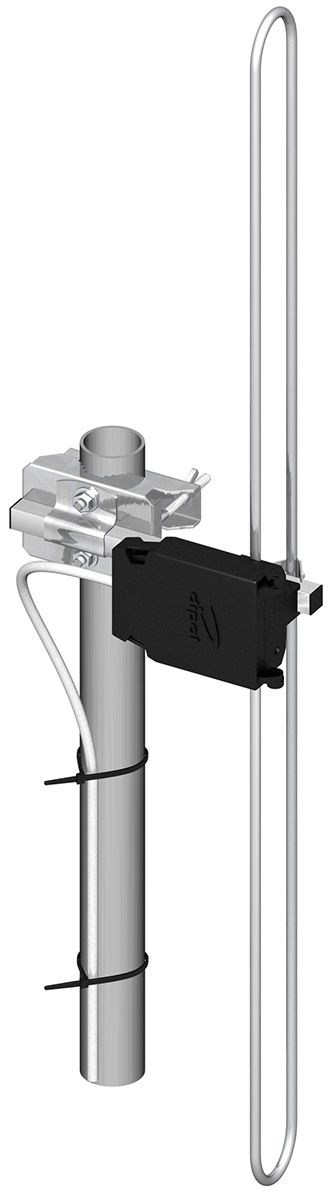

    Wg mnie posiadasz antenę (dipol) VHF i może być problem z odbiorem słabszych mux-ów UHF. Najlepiej powinna odebrać mux-8 nadawany z Lęborka w pol. V.

    Ocena: 1040
    O ile antena została zamontowana przez producenta przyczepy, to w puszce jest o co postanowił umieścić tam projektant. Jeżeli instalacja jest pasywna, to symetryzator. Jeżeli aktywna, to symetryzator lub wzmacniacz (w zależności w której części instalacji przewidziano miejsce dla niego).
    Da się tę puszkę rozebrać?
    Pomimo że wiele symulatorów zasięgu pokazuje iż w Łebie nie powinno być problemu z odbiorem mux 1-6 z Lęborka, aplikacja Emitela twierdzi co innego. Zatem jest coś na rzeczy z tym słabym sygnałem. Chyba Emitel wie najlepiej co i jak w danym kierunku nadaje.:?:
    Jeżeli nawet jest on w jakimś stopniu osiągalny, to prawdopodobnie w wielu miejscach nie jest zbyt silny i dobrej jakości.:?:

    Emitel napisał:
    Sugerowana antena odbiorcza:
    Możliwy brak zasięgu przy użyciu typowej anteny telewizyjnej
    Powstaje pytanie - jaka to antena wg Emitela jest nietypowa?;-)

    To że instalacja jest w tej chwili niezależna, to już wiemy.
    Wiem że ta antena jest pasywna i chciałbym ją zmodernizować na combo. Od starej anteny został dipol ...
    Ale skąd i jaka jest (była) ta "stara" antena? Skoro ten dipol VHF jest to tylko częścią anteny, to ta pozostała prawdopodobnie odpowiedzialna była za odbiór pasma UHF (albo FM). Z tego wynika że już miałeś antenę combo.:?:
  • #25 21950621
    rudiszubert
    Poziom 19  
    Posty: 775
    Ocena: 221
    Nie do końca . Ten dipol jest jeszcze od starszej anteny ,a ostatnio była kartkowa i chociaż czasami zbierała więcej kanałów ,to i tak gubiła sygnał
