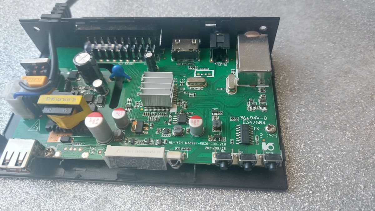

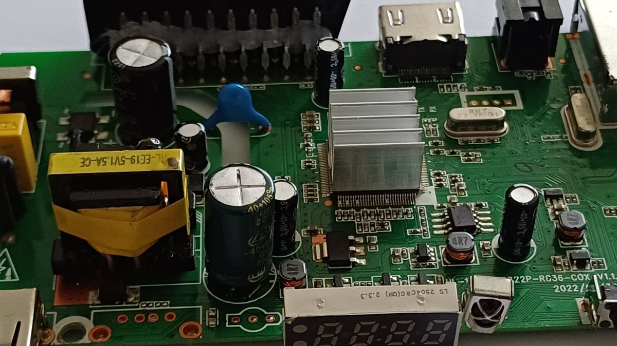

    Dzień dobry, mam problem z dekoderem marki Optibo, dekoder DVB-T2. Po naciśnięciu dowolnego przycisku dekoder się zawiesza i wykonuje cały czas to polecenie, mimo że przycisk nie jest naciskany. Pilot jest sprawny. Tak prezentuje się od środka.

    Jakiego przycisku, jaki dekoder, Optibo ?

    Ocena: 21
    Proszę sprawdzić podstawowe napięcia, przede wszystkim na największym kondensatorze.
  • #4 21952970

    Na wygląd to prędzej ten mniejszy.

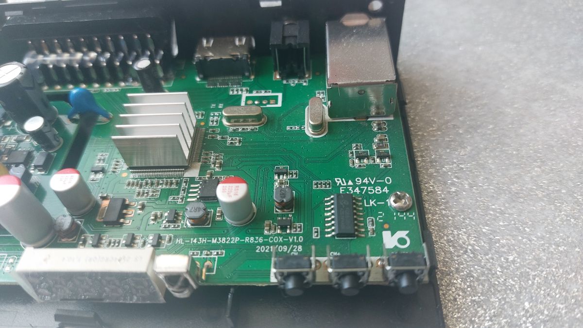

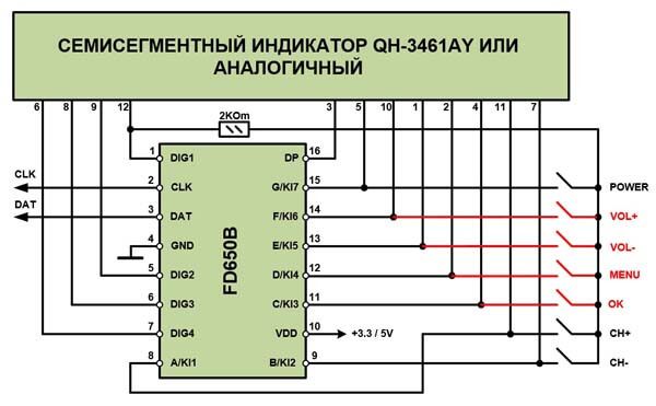

    Czy wyświetlacz i przycinki na dekoderze obsługiwane są przez układ FD650 lub jego odpowiedniki TM1650 itp?
    Bo na fotografii nie można przeczytać.
    Jeśli tak to zacząłbym od odłączenia 10 nogi zasilania od układu lub nogi komunikacji z procesorem 2 i 3 noga.

    >>21953121 Tak, jest ten układ >>21953121.

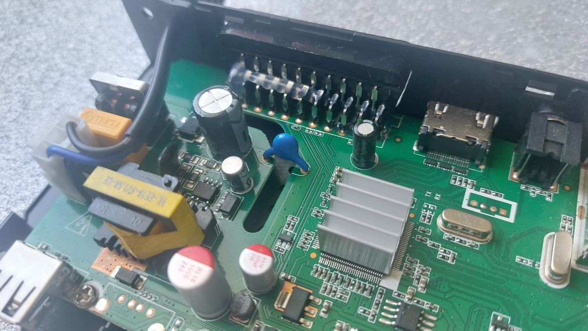

    >>21952917
    • Optibo DVB-T2 - dekoder zawiesza się po naciśnięciu przycisku i powtarza polecenie 20260810_221654.jpg (3.63 MB) Musisz być zalogowany, aby pobrać ten załącznik.

    >>21953193 Układ jest dobry, podejrzewam ten kondensator.
    Ten mały między dwoma dużymi z lewej .Tu jest dobry a twój przegrzany.

    >>21953221 Obstawiam ten mały, zepsuty kondensator za filtrację układu sygnałów PWM. On ma 10 µF na 50 V.
    >>21953338 Faktycznie nie ma tej powłoki plastikowej na górze, ta. Wydziela się dużo ciepła przy transformatorze, tam jest też sterowanie PWM. Nie mam na szczęście tych zielonych, tanich kondensatorów.
