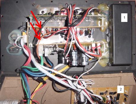

  • #21 2174935
    fotonn
    Posty: 1112
    Pomógł: 105
    Ocena: 40
    Że się jeszcze odezwę.
    Jeśli chcesz koniecznie pogrzebać w środku, zacznij od określenia, co znajduje się pod pokrywką "1". Powinny być tam same gniazdka, ale jeśli jest jakaś płytka z układem elektronicznym, daj znać (nie sądzę, by tak było - nie widać na zdjęciach przewodów zasilających, idących do tej puszki lecz lepiej sprawdź).
    Przyczyna Twoich problemów leży pewnie gdzieś na płytce oznaczonej nr "2". Aby to sprawdzić, odłącz przewody oznaczone czerwonymi strzałkami (tutaj ostrzeżenie: - jeśli dobrze widzę, wtyczki tych kabelków sa pomalowane czerwoną farbką - odłączając je, raczej tracisz gwarancję).
    Możesz też spróbować nie odłączać tylko "zrobić je na krótko" (Znanym Ci sposobem. Wszystkie trzy przewody razem w każdej ze wtyczek. Od strony wejścia kabelków powinno dać się wsadzić cienkie druciki). Tymi kabelkami biegnie sygnał od przedwzmacniacza (płytka "2" do końcówek mocy. W ten sposób ograniczysz sobie pole manewru. Jeśli zakłócenia ustąpią, to ich przyczyna leży na dolnej płytce, nr "2". Jeśli dalej będą - winne są wzmacniacze mocy.
    Daj znać, co wyszło z tej próby.
    Napisz też, czy w tym urządzeniu masz jakieś potencjometry regulacyjne? Dokąd idą te przewody, widoczne na Twoim pierwszym zdjęciu, zaklejone między głośnikiem a otworem w ściance działowej?

  • #22 2175062
    Wojtek(KeFir)
    Posty: 7605
    Pomógł: 678
    Ocena: 560
    tam w szerek z kazdą diodą trza dąc 100nF... i w szerego z elektrlitami 68nF i bedie hulać.. tak mysle
  • #23 2175774
    Preskaler
    Poziom 40  
    Posty: 6420
    Pomógł: 492
    Ocena: 1047
    Zdecydowanie się nie zgadzam! Pomyliłeś połączenie szeregowe z równoległym!
    Trochę za póżno "wpadłem" na ten temat ale, moim zdaniem, to jest WADA KONSTRUKCYJNA i należało (przed rozkręcaniem sprzętu) zanieść do serwisu gwarancyjnego (sklepu) żeby sami założyli "Filtr" (jak nie pomoże) niech wymienią sprzęt albo zwrócą gotówkę! Jak można w XXI wieku poprawiać we własnym zakresie NOWOZAKUPIONY sprzęt? Takie rzeczy można robić w przypadku własnych konstrukcji a nie poprawiać sprzęt fabryczny!
