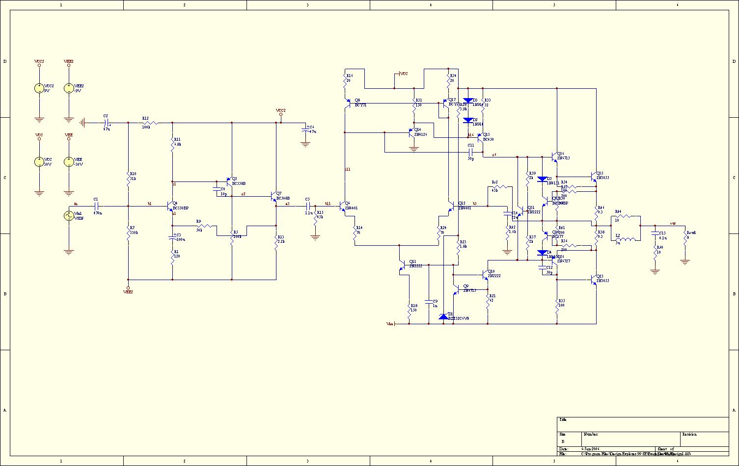

Zasilacz. Schemat wzmacniacza, przedwzmacniacza i zasilacza.
szyja 06 Sty 2006 18:30 1869 9
✨ Dyskusja dotyczy oceny schematu zasilacza dla wzmacniacza i przedwzmacniacza tranzystorowego o mocy około 50W. Potwierdzono, że zaproponowany zasilacz jest odpowiedni do zasilenia układu. Sugerowano zastosowanie stabilizatorów liniowych trójkońcówkowych, np. 7812 i 7912, zapewniających napięcie +/-12V przy prądzie 1,5A. W kwestii transformatora zalecana moc to około 70W, choć 50W może wystarczyć przy umiarkowanym użytkowaniu. Podkreślono, że moc transformatora powinna być większa niż moc wzmacniacza, aby uniknąć strat i pogorszenia jakości dźwięku przy wyższych głośnościach. Autor poprawił schemat, eliminując jeden mostek prostowniczy, i poszukuje odpowiedniego transformatora. Proponowany model to TST 80VA z uzwojeniem 2x18V i prądem 2x2,2A, choć jego rozmiary budzą wątpliwości. Zwrócono uwagę na nieuzasadnione stosowanie dwóch mostków prostowniczych oraz niewłaściwe wartości rezystorów przy diodach Zenera.
