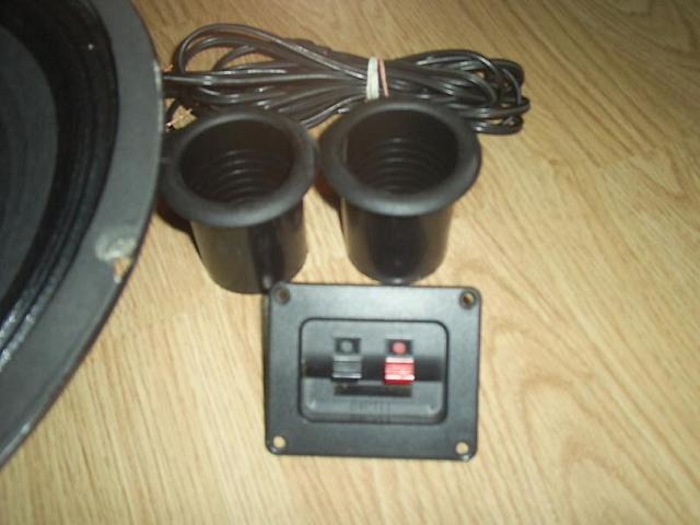

  • Witam to jest moja pierwsza konstrukcja I udana konstrukcja Tanio wyszło a jakość super
    Kosztorys :
    -Głośnik Alphard HW1200 44 zł (allegro) przesyłka ok.20 zł
    -Bass reflex 4 zł x 2 (allegro)
    -Terminal 3 zł (allegro)
    -Trójkąty montarzowe 5 zł 20 szt (miałem)
    -Płyty wiórowe 30 zł (miałem)
    -Sylikon 8 zł (miałem)
    -Kabel Głośnikowy 7 zł --> 20 m (miałem)
    -Wkręty 7 zł --> Paczka 50 szt. (miałem)
    -Gąbka wytłumiająca 10 zł m2 (miałem)
    -Nóżki 2 zł 4 szt (miałem)
    Obicie:
    -Skaj (derma) 15 zł pół m2 (miałem)
    -Gąbka pod skaj (miałem)
    -Pineski 2 zł 30 szt (miałem)
    -Zaślepki na śruby 50 gr 50 szt (miałem)
    -Wykładzina 53 cm x 3,5 mb --> 20 zł
    -Butapren 2 x 3.56 zł (w tesco )
    -Pędzel 1,78 zł --> Do rozprowadzania Kleju (w tesco )
    PODSUMOWANIE:
    KOSZT 190 zł (bardzo szczegółowy)
    JA WYDAŁEM 90 zł TAKI SUB JEST WARTY TYLE KASY
    Wygląda znakomicie , z basem schodzi nisko miły dzwięk polecam ! LUDZIE CO DO EW120 NIE RÓBCIE OBUDOWY ZAMKNIĘTEJ GŁOŚNIK SIE WTEDY KSZTUCI ! Wymiary 50cm x 50 cm Pomagał mi mój starszy tzn. Przycinał tylko płyty MAM 15 LAT

    Ładna pufa :P Jeżeli chodzi o wykonanie, to mi się nie podoba, pomysł ze skają może dobry, ale wykonanie fatalne, jeden kolega z elki zrobił też obicie ze skaji, ale jemu wyszło to zdecydowanie lepiej (zobacz sobie temat o subie na dwóch STX'ach 27-150-x SC). Jeżeli chodzi o przetwornik, to hmmm... z alphardem miałem już do czynienia niejednokrotnie i uważam, że w większości są to śmieci, bo albo grają beznadziejnie albo rozlatują się bardzo szybko (wyjątek stanowi tutaj Alphard CW1202C). Za tą cenę mógłbyś nabyć chociazby STX'a, który jak mniemam zasponsorowałby Ci znacznie więciej pozytywnych wrażeń niż ten Alphard.

    6. project nie jest zły. na ile go stroiłeś i jakim programem? troche te pinezki wokół głośnika psują efekt. A propos obudowy to nie musisz "krzyczeć" że ten głośnik nie należy robić w obudowie zamkniętej. Jest on na twardym zawieszeniu i raczej wszyscy to wiedzą. nie podobają mi sie stopki- zabrałeś mamie z kuchennej szafki ? :) skaj w porządku. jaką gąbkę dałeś pod niego ?

    Duzo za duza buda, za male porty br, wykonczenie ni to do domu, ni to na impry, ale co kto lubi. Czemu skrecales na katowniki plastikowe a nie bezposrednio?

    Racja. to jest HW1200. Zależy co zamawiałeś. ale chyba dali ci inne pudełko bo EW pewnie robił byś zamkniętą bude (zawieszenie piankowe). Chociaż już sam nie wiem bo piszesz że sie krztusi w zamkniętej - czyli go testowałeś. Ja osobiście nic nie kupuje na Allegro :PP POZDR

    Tak jest to HW1200 kupywałem od qumpla on wczesniej zamawiał EW120 i HW1200 i dał mi inne pudełko błąd poprawiłem :)) Tak testowalem zatkałem br i głośnik sie dusi wiec po testach nie polecam robić zamkniętej budy :) pozdrawiam
    One lepiej trzymają i na początku sub miał byc bez obicia wiec chciałem ukryć wkręty :)) ale wszytko inaczej sie potoczyło i dobrze trzyma :0

    A i radzę ci wstawić zwrotnicę. Ten głośnik ma power około 100w. Przy takich mocach radzę zrobić zwrotnicę DIY (sporo roboty, ale wynik może być niezły). Jeszcze spróbuj z dłuższymi kanałami bass reflex.

    5. za cenę wykonania miałbyś gotowy subik napewno lepiej grający niż ten
    6. skrzynia na oko
    7. totalna kiszka
