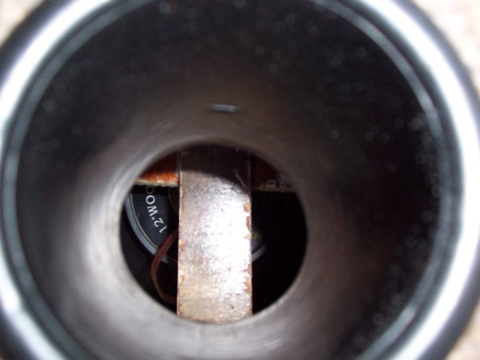

  • Chciałem przedstawić wam mój pierwszy subwoofer samochodowy na głośniku Alphard LW1200 4om 120w/240w max.
    Jest to konstrukcja wykonana w całości samodzielnie. Budowa zajeła dobre 2 dni. Jest to subwoofer pasywny bez zwrotnicy gdyż jestem zwolennikiem filtrów aktywnych z regulacją częstotliwości.
    Cena głośnika wynosi 75zł + przesyłka
    Trochę trudziłem się ze skrzynią. Zrobiona została z płyty grubości 2cm. W środku jest krzyrzyk ściągający przeciwległe ścianki. Za wytłumienie posłużyła mi gąbka o gr 5 cm, bo nie miałem aktualnie nic innego do wytłumienia. Wszystko obite dywanikiem, w środku uszczelniane silikonem. Br jest strojony na 38hz br ma długość 12cm i średnicy 7.5. impuls dla 40hz 15ms, a największy przy 35hz 17ms, f3 to 36hz, efektywność 89db.
    Skrzynia ma wymiary 34cm wys/60cm dł objętość netto ok 42l
    Odsłuch:
    Subwofer zapewnia porządny masaż pleców w samochodie na wzmacniaczu 100w. I teraz ciekawostka gdyż porównywałem go z innym subwooferem na identycznym głośniku, nie jestem pewny ale był to chyba firmowy sub alpharda z bass reflexem o śr ok 10cm i dł ok 20cm. Można było rękę włożyć do końca. A więc wstawiliśmy moj do autka i od pierwszych uderzeń basu było słychać że lepiej gra niż fabryka, bas był miękki i czuć było konkretne, szybkie tupnięcie basu. Wymieniliśmy się subami na weekend. Przeprowadziłem odsłuch w pokoju 20m2. Bas był rozmyty może niżej schodził ale po chwili głośnego słuchania bolała mnie głowa. Zatęskniłem za moim subwooferem
    Koszty:
    LW1200 + przesyłka 85zł
    płyta 0zł miałem
    dywanik 15zł
    br 8zł
    kabel + terminal 10zł
    maskownica 16zł
    kleje + silikon + wkręty 15zł
    wygłuszenie 0 zł miałem
    robocizna do uzgodnienia
    razem ok 150zł
    Naprawdę zachęcam wszystkicz do zbudowania takiego suba jako pierwszego. Do samochodu jest dobry jeśli nie chcesz żeby po chwili słuchania rozbolała cię głowa. Nie nada się jednak dla szpanowania aby słychać było go z odległości 500m. Zalecam to ludziom lubiącym słuchania muzyki w samochodie a nie poza nim, chyba że otworzymy bagarznik:D.

    Dziękuję za pozytywne głosy.
    Dokładne wymiary to dł 60,5cm wys 35,6cm średnica na skos 39cm
    BR: dł 12,3cm śr końca zewnętrznego 7cm średnica końca wewnątrz suba 6cm.
    Bas refleks nie świszczy (tylko przy częstotliwości 20-25hz, kiedy mało słychać, a membrana chodzi jak szalona) trzeba tylko pilnikiem zaokrąglić kanty.
    Najgorzej trzeba było to poskładać skrzynkę do kupy (te kąty), wymiary wyszły troszeczkę inne jak obliczyłem, ale wszystko zgadza się w dokładności 0,5cm. Konstrukcja jest bardzo stabilna można na niej leżeć.
    Ostatnio testowałem go w garażu o wymiarach 7x4,5m. Przez filtr basu było dużo, po odjęciu filyra puściłem go pełnym pasmem i co usłyszałem to mie zaskoczył bas był szybki, na klacie było wyraźnie go czuć. Sub sprawdza się w większych pomieszczeniach wtedy bas jest naprawdę niski (jak się odpowiednio wyreguluje filtr), najgłośniej jest po podaniu 28-45hz wszystko leci.
    wzmacniacz samochodowy to była samoróbka, ale już go sprzedałem. Była tam przetworka na tl494 rdzeń od atx 2xirf44 i wzmacniacz który uważam że jest najlepszy na świecie w cana/jakość jest to wzmacniacz na n-mosfetach irf640 moc ok 140w/4om był on publikowany w EdW. Jest on naprawdę dobry i można z niego wycisnąć nawet 300w/4om stosując irfp264n lub 200w/4om stosując irfp250lub irfp240.
    Następne zdjęcia wyśle wkrótce

    Jak ktoś chce wykożystać pełną moc tego głośnika to niech sobie na początek wygłuszy wszystko w aucie, blachy wpadają w rezonans, rejestracja, lusterko wsteczne itd...
    Jak ktoś by chciał mieć identyczny(dosłownie) w własnym aucie lub domu zapraszam na pw

    Subwoofer nie jest aktywny, przewody od głośnika lecą prosto do terminala. Na początku chodził na wzmacniaczu JVC a póżniej zrobiłem sam wzmacniacz z przetwornicą i filtrem który zmieścił się w obudowie zasilaczu od kompa, póżniej szybko go sprzedałem. Był tam wzmacniacz na mosfetach n-chanel IRF640 (8/04 EdW)+ przetwornica na własnej płytce i prostym schemacie na tl494 i rdzeń od atx+ filtr niskotonowy z regulacją częstotliwości o stromości 12db Koszty miałem niewielkie bo praktycznie tylko tranzystory musiałem kupić.
    Efektywność stx 27 to ok 87db a alpharda ok 90db więc różnica jest spora i słyszalna
    Tych schematów przetwornic jest jest naprawdę dużo na elektroda i też nie mogłem się zdecydować, jeśli chodzi o wzmacniacz to może być tda 7294, J-35(po modernizacji)
