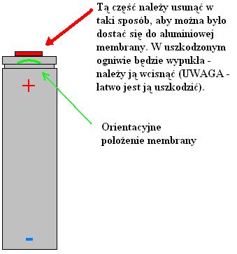

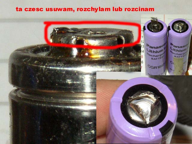

    Może komuś to się przyda:
    Mianowicie : miałem spory zapas akumulatorów Li-Ion z laptopów tyle że już zepsute, (nie przyjmowały prądu i miały nieskończony opór) przed wyrzuceniem naszła mnie ochota na rozebranie jednego z nich (ot tak z ciekawości). Użyłem do tego kombinerek i obcążków. tak rozebrane ogniwo potraktowałem woltomierzem a tu 2V (sprawne ma 3,6v). okazało się, że jest przerwa w wyprowadzeniu dodatniej elektrody. Z autopsji doszedłem do tego iż wystarczy rozciąć kopułkę tą wystającą (+) i pod spodem jest membrana która działa jak bezpiecznik. W przypadku zagotowania ogniwa ciśnienie wzrasta i membrana wyskakuje. Wystarczy ją umiejętnie wcisnąć (delikatnie bo to aluminium) i ogniwo jak nowe (prawie, bo ma uszkodzone wyjście +, ale to można zalutować). Teraz brakuje mi pomysłów na to co zrobić z tymi ogniwami:))
    Czy może ktoś wie jak je ładować?

    może kolega nakreśli jakiś rysunek co i jak , byłbym wdzięczny :)

    bardzo proszę, oto pobierzny szkic

    tak przegladałem posty i natrafiłem na ten- też wpadłem na to kiedyś żeby wcisnąć tą blaszkę a ogniwo otrzyma sprawność- tak wykonana bateryjka w laptopie działa srednio ok. godziny. Jednak ja nie bawie sie w otwieranie metalowego korpusu- tylko biorę wiertło takie 2-3mm i nakładam jakis walec metalowy tak ze wierci maksymalnie 1 mm czyli akurat tyle zeby zrobic dziurke- w tedy precikiem zakonczonym na okrągło (bez żadnych ostrych krawędzi) wciskam blaszke spowrotem- wyższosć tej metody polega na tym ze mozna naprawic tak baterie laptopową bez potrzeby rozcinania blaszek którymi są płączone w szergu:-) czyli jedyne co trzeba rozebrać to obudowę- odpada zgrzeanie bądz jescze gorsze lutowanie ogniw.
    Acha dodam jeszcze ze mozna naprawic tak tylko ogniwa PANASONIC bo Sony czy Sanio sie do tego nie nadają (nie wiem czemu:-)- po prostu nie mozna nic w nich wcisnąć:P )- Jeżeli ktos by chciał takie baterie kupić na na allegro jest cała masa takich baterii z IBM ThinkPan 600- te sie nadają idelanie;P

    Zapewne należy to rozumieć tak, że firma Panasonic nie chce, by akumulator wysiadał
    niespodziewanie podczas pracy, więc dodaje do niego tę blaszkę, i jak już jest tak zużyty,
    że przy ładowaniu następuje gazowanie, to blaszka wyskakuje i wyłącza akumulator.
    Wciśnięcie jej oznacza, że dalsze użytkowanie akumulatora jest bez zabezpieczenia,
    i że pewnie będzie się zachowywał w sposób, jakiego firma sobie nie życzy, gdyż
    dba o renomę w taki sposób, że chce uniknąć stwierdzeń klientów "działa 20 minut".
    A inne firmy pozwalają wyeksloatować akumulatory do końca bez zabezpieczeń.

    możliwe ze tak jest, ale mi przy przypadkowym zwarciu tak wcisnieta blaszka odskoczyła spowrotem i akumulator nie działał- czyli jednak nie jest to jednorazowe:-) a kazda tak spreparowana bateryjka działała srednio dobrą godzine- jedyny mankament to to że pisze ze np. jest 50% to w ciagu sekundy spada do np. 5% ale to już normalka w słabszych bateryjakch tak wiec za bardzo nie ma na co narzekać:] a baterie można za grosze dzięki temu zrobić:D

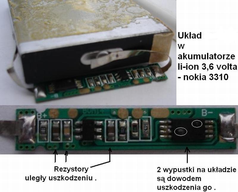

    Jestem pod wielkim wrażeniem czytając wypowiedzi(oczywiście pozytywnym) , ale chętnie bym się dowiedział co z bateriami do telefonów?:) mam jedną Li-Ion do 3310 którą kiedyś schrzaniłem.
    I była to moja pierwsza ostatnia pechowa bateria. Otworze ją i lookne
    co w środku :) :P pozdro.....

    Na rysunku poniżej jest układ który zapobobiega zwarciom itp. Nie wiem czy w tym kierunku to coś daje ale myśle służy to tylko to stabilnej pracy
    akumulatorka. Niestety nie mogłem zbadać wartości samych rezystorów.
    Gdyż je uszkodziłem podczas regeneracji ( akumulator 12 Volt 6.5 Ah ).
    Zbadałem jednak napięcie samego ogniwa - myślałem że będzie totalnie martwe jednak ze zdzwieniem miernik wskazał wartość około <3 . To oznacza że MOŻE jedno z 4 ogniw mogło ulec uszkodzeniu . Jednak spróuje sam akumulator jakoś "uratować". A forumowiczów prosiłbym o
    podanie danych technicznych układu.

    te zaznaczone elementy to niestety nie rezystory tylko kondensatory SMD
    i są prowdopodobnie sprawne , scalak (układ kontroli prądu i napiecia) chyba dostał zdrowo w łeb ;) trzeba go wymienić na nowy ...
    A ogniwo jest tam tylko jedno 3.6V LI-Ion , te ogniwa mają takie napiecie znamionowe ...

    musisz wymienić układ scalony- reszta wyglada ok- a wskazane elementy to rzeczywiście kondensatory- rezystor to ten czarny prostokącik:-)
    Nie wiem czy dostaniesz ten układ- ale podejrzewam że kupno nowego moze byc nieopłacalne zważywszy na aktulane niskie ceny nowych akumulatorów... ....

    Jestem ciekaw czy bateria bez tego układu by działała :) nie zamierzam tego układu wogóle naprawiać :) może miałby ktoś schemat tego układu?? wykonałbym powiększoną wersje . pozdro ......

    bateria bez układu bedzie działać- tylko musiałbyś sobie zbudować odpowiednią ładowarkę do bateri li-jon, sam sprawny układ do niczego by Ci sie i tak raczej nie przydał gdyż musiłabyś go i tak ładowac tylko w fonie bo wątpie zeby ten układ dał radę poza baterią- co do ładowania to stanowczo przesadziłeś z napięciem ładowania- 12V to minimum o połowe za dużo:-) zazwyczaj wystarczy napięcie większe tak na oko o 30% od napiecia akumulatora:-) chociarz i to moze być za dużo :]
