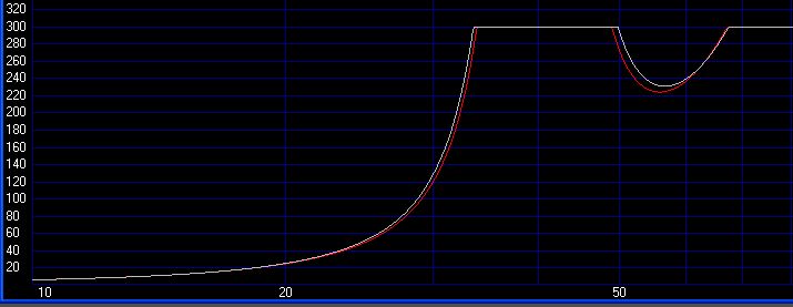

    Wyszło wstępnie coś takiego:
    Paczka 42*42*42 cm.
    Moim zdaniem po odjęciu wszystkich wzmocnień, V głośnika, br itp pozostanie ok 68l-70l (jeżeli się myle - prosze poprawić). Głośnik skierowany w dół, otwór br z przodu (średnica 10,2; 15cm długości - tak mówi Win ISD). Całość stoi na czterech klockach 6x6x6 cm.
    Rysunki jedynie poglądowe. Bardziej zależało mi na zachowaniu skali (chociaż też pewnie gdzie niegdzie nie wyszło) niż dopasowaniu kolorystycznym czy dopracowaniu detali.
    Na koniec porównanie wytrzymałości mocowej dla 65l (szara) i 70l (czerwona) dla strojenia 40Hz. Jak dla mnie - dla 70l jest mniej o około 10W. Czy to wszystko?
