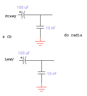

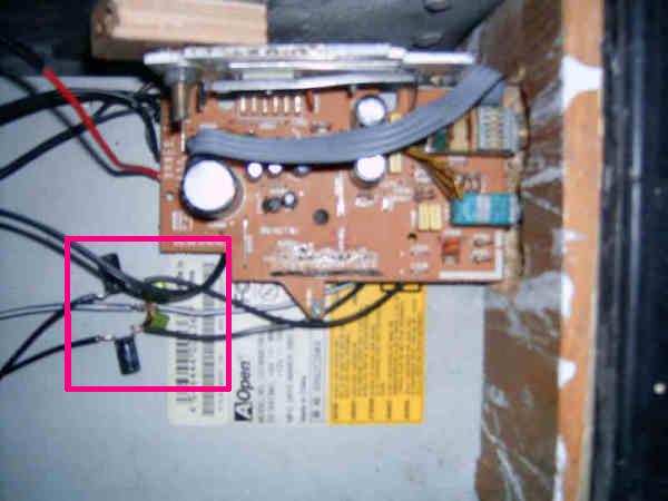

    Kolego oloolo mylisz się. Cd z komputera bardzo dobrze znosi wszelkie nierówności. Sam jeszcze nie dawno woziłem Cd-ROMa (ausu x32) również w maluszku i powiem szczerze że byłem zaskoczony odpornością na drgania. Trzeba było naprawdę dużej dziury żeby płytka przestała grać ale po około 1s jechała dalej. Kumpel kiedyś przyniósł discmena. Cd_rom wygrał bez problemu. Discmen na najmniejszych dziurach gubił płytę. Zaletą Cd_roma jest jeszcze to że czyta wszystkie płyty(łącznie z RW) a discmany niestety nie (nie wszystkie).
    Miałeś trzaski z silnika ze zamontowałeś filtr (w czerwonej ramce)???
    Nietypowy odtwarzacz CD do malucha!!!
    Zapodaj schemat podłączenie CD_ROMa i filtra.
    Ja podłączałem według tego schematu.

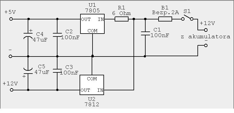

    Zamiast stabilizatora 7812 daj 7810. Poprawisz tym warunki pracy tego stabilizatora, a CD-ROM moze bez problemu dzialac z obnizonym napieciem 12V.
    A w jakim celu skoro przy sprawnym akumulatorze jest 13.5V w instalacji a przy włączonym silniku ponad 14V...warunki pracy są odpowienie:D

    1.Filtr zastosowałem bo było słychać silniczki od cd w głośniku. Teraz gra znacznie lepiej.

    LM78xx potrzebuje min 2,5V. Choc jak pomysle to 12V sluzy chyba tylko do zasilania napedu wiec drobne wahania i tetnienia nie zaszkodza...

    7805 grzeje sie minimalnie, mam dosyć dobry miedziany radiator. A poza tym napięcie jest odfiltrowywane przez kondensatory na wejściu, jak i wyjsciu ze stabilizatora.
